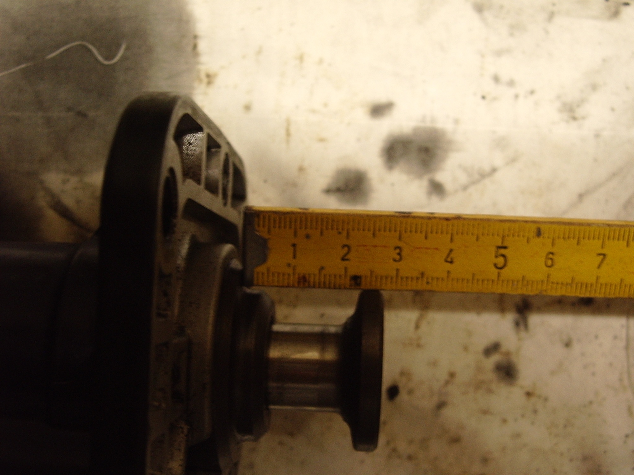

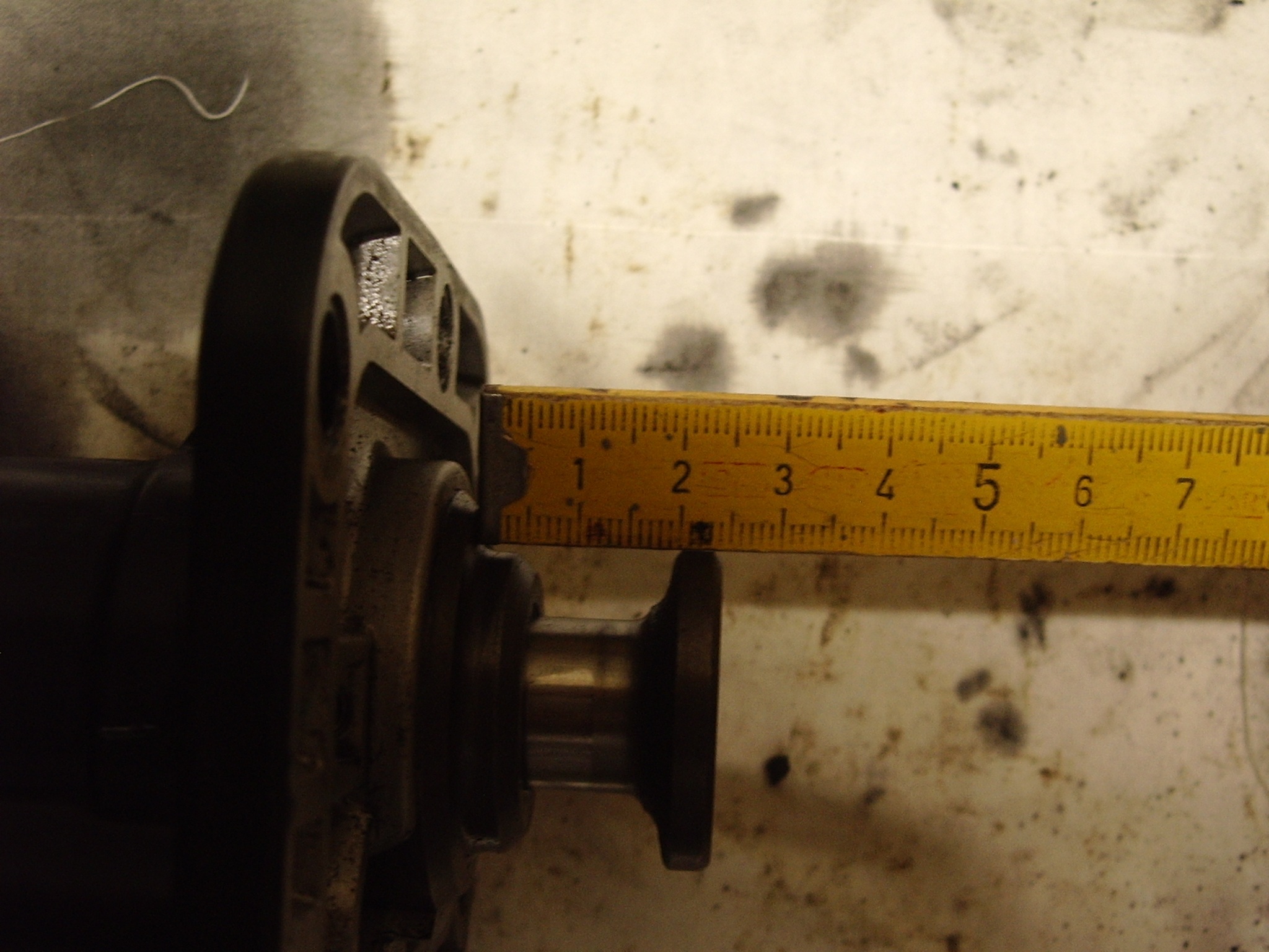

voilà 2 photos pour montrer le jeu "à la main".(jeu de 3,5 mm)
en butée sur ressort
en tirant sur le piston

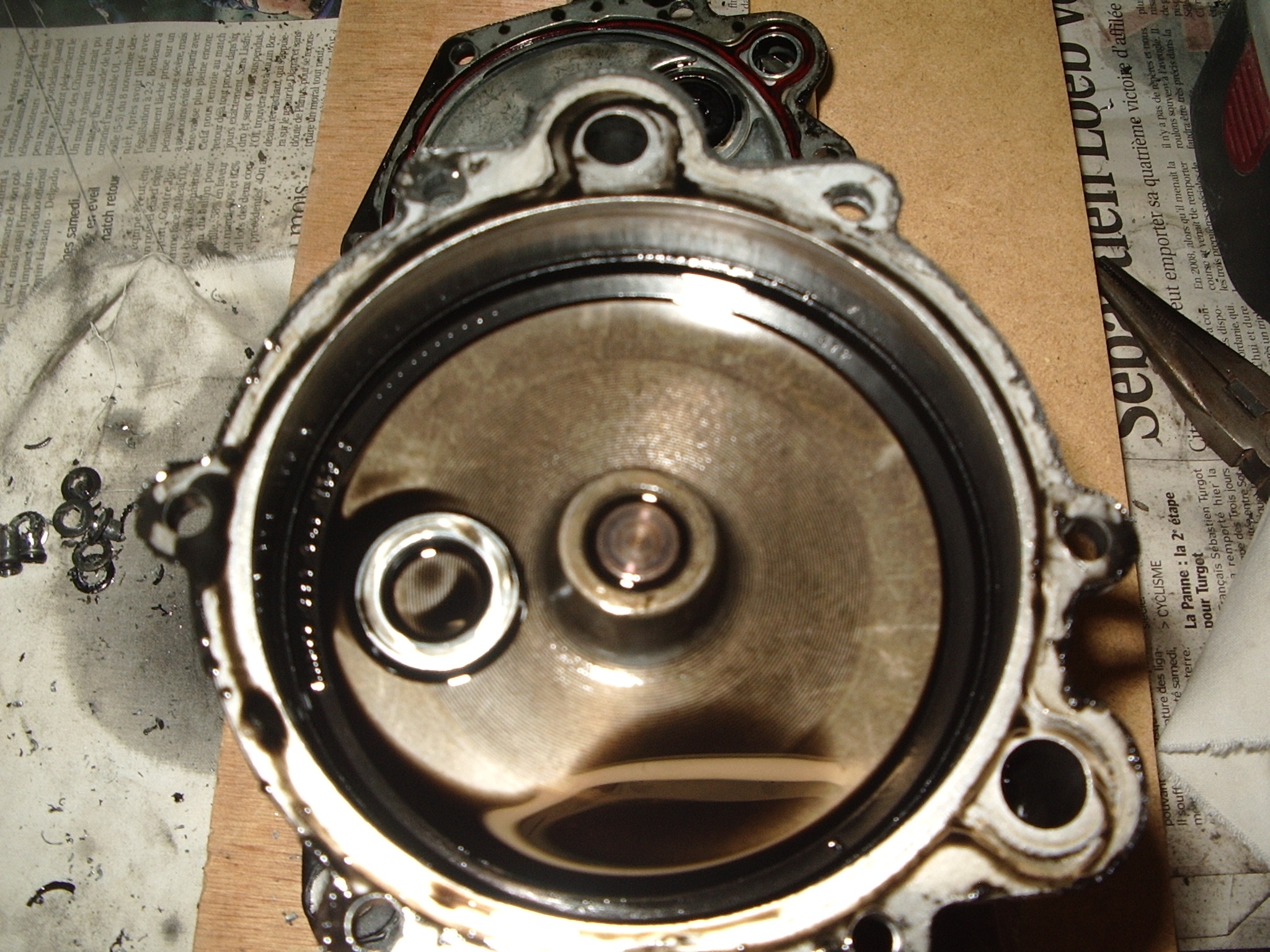

rivets en moins, l'intérieur....
effectivement, une rondelle semble ne pas être à sa place, c'est elle qui se promenait dans l'espace vide.
on remarque de l'huile.... je m'interroge sur se présence normale ou non? je pense qu'à cet endroit, il ne devrait justement y avoir que de l'air?.....
la partie cylindrique est séparée du carter par un joint, ce qui pourrait confirmer un besoin d'étanchéité.
cette partie est je pense en mouvement sur l'axe central, par contre, impossible de bouger quoique ce soit à la main....
la rondelle est bombée d'un côté, plat de l'autre, elle possède 2 méplats de part et d'autre de sa circonférence....où se loge-t-elle normalement? sur l'axe? mais comment alors est-elle maintenue???
bisnouk, est-ce que cela correspond à ta situation avec ta PAV?

Oui, cette rondelle est insérée en force dans son logement, sa déformation la maintient en place grace aux 3 ergots externes (je n'ai refrappé pour la rendre plate avant de la replacer).
Ce qui me surprend plus c'est l'huile... imagine qu'elle se soit remplie d'huile et donc que le piston n'ai pas pu être assez vite repoussé.... bloquage de la tige et donc de l'AAC....
Perso, je ne la remonterai pas :|

Messages : 2185
Re: help please!!!...aide sur 300 tdi
Alors soit on parle pas de la même rondelle, soit tu te compliques.
La rondelle dont je parle se fixe côté couvercle (pas côté piston).
Dans la pompe que j'avais sur le mien, le piston est parfaitement lisse, noir, vraissemblablement en plastique. Sur ta photo, on dirait qu'il est traversé par le clapet ????
Sur le côté couvercle, deux ouvertures circulaires comportant chacune un clapet (monté en sens inverse) et c'est dans une de ces ouvertures qu'un des clapet est bloqué par une rondelle insérée en force dans l'ouverture.
L'aspiration arrive directement par le couvercle et le refoulement de l'air par via un canal latéral dans le pied de la PAV derrière le piston.
Donc pour remonter la rondelle, je n'ai fait que la pousser avec une douille dans la lumière jusqu'à être en buté avec le clapet.
Et je le redis, je n'avais pas une trace de goute d'huile dans la cavité.... vu les frais que tu as déjà engagé.... faire l'économie d'une PAV NEUVE... est ce bien raisonnable ???
OK,OK, on parle bien de la même rondelle, celle que tu vois en photo.
c'est moi qui n'ai pas compris où elle allait, je croyais qu'elle se montait sur l'axe que l'on aperçoit sur la photo au centre.
sur la photo, la grosse partie circulaire est en métal, elle est entourée par un joint noir typa spi qui fait la jonction avec le carter circulaire de la pompe.
effectivement, sur le couvercle (à l'interieur, j'ai bien 2 clapets qui effectivement semblent être montés en sens inverse, mais je n'avais pas compris que la rondelle allait sur l'un d'eux....
OK aussi pour le sens d'aspiration et d'évacuation de l'air.
par contre je ne comprends pas trop cette présence d'huile: soit elle est entrée par le côté piston, soit par le couvercle??? comme je n'ai pas d'éclaté et que je connais pas la structure intérieure de la pompe, je ne peux pas trop essayer de comprendre ce qui a pu se passer....
je comprends vite, mais faut m'expliquer longtemps... et j'aime comprendre!
rien ne sert de courir, si ton Land est sur cales...
