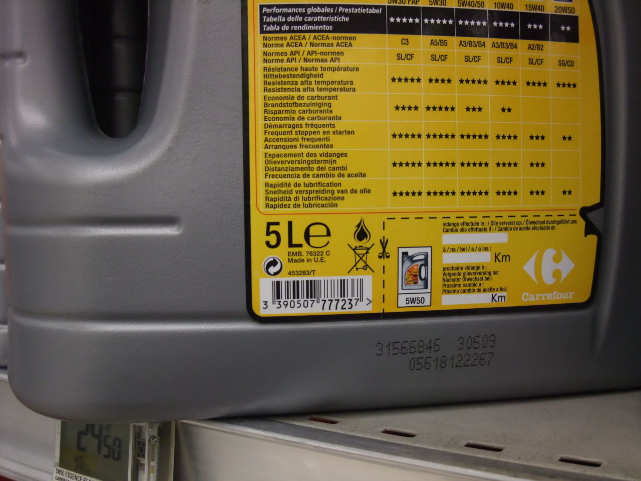

Raté !
Je suis allé vérifier :
Carrouf :
Mobil :
Puis je me suis rappelé que Klug avait bien indiqué que depuis peu, c'est Total qui fournit Carrefour.
Comme quoi, cela montre bien que j'avais raison de ne pas me fier à une marque de distribution si on veut garder le même pétrolier derrière.
