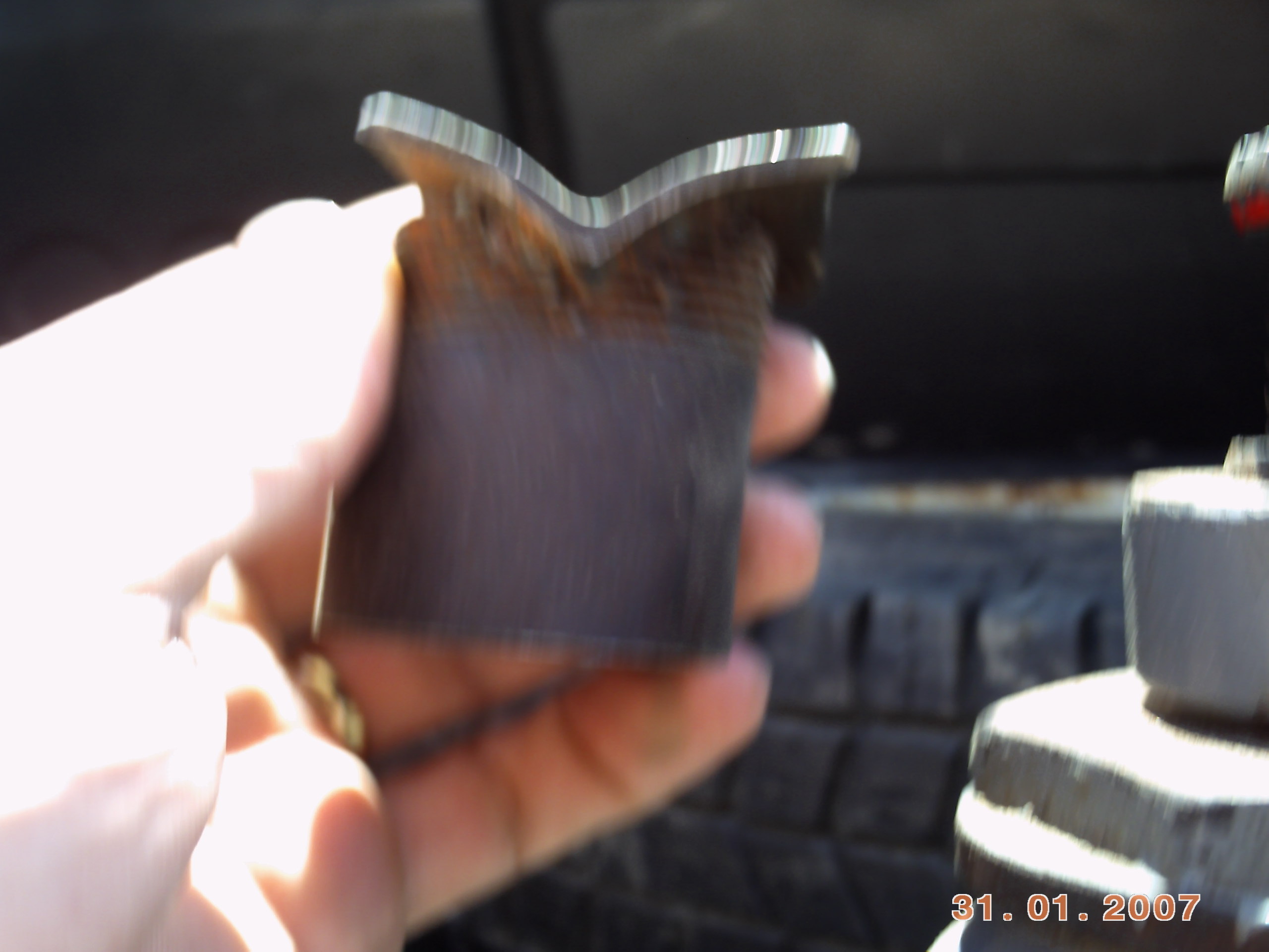

on doit avoir le meme cric (gris!) , mais je n'ai jamais pensera voir s'il passe en cas de degonflage total (je n'ai jamais crevé)
pour bien stabiliser sous le pont j'ai couper un tube rond( diam 3 a 4 cm) sur 4 cm de haut dans lequel j'ai souder un morceau de cornière
en haut du cric je sors la vis de 3cm pour bien stabiliser l'adaptateur
:D
Re: Quelle cric pour grosse rehausse
big109 a écrit :on doit avoir le meme cric (gris!) , mais je n'ai jamais pensera voir s'il passe en cas de degonflage total (je n'ai jamais crevé)
Salut, t'as pas une p'tite tof de ton adaptation, ça m'interresse :sm3: :sm6: merci A+

big109
Messages : 171
Enregistré le : 20/06/2008 8:20
Localisation : Vaucluse Nord
Message non lu par big109 »
voici pour nanard83
cric avec vis sortie
mon adaptateur
mon adaptateur
l'ensemble en place sur le cric
PS: voici pour ma premiere publication de photo ici, en cas d'erreur de ma part merci de bien vouloir m'en faire part :sm6:
