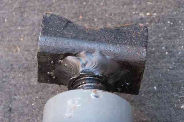

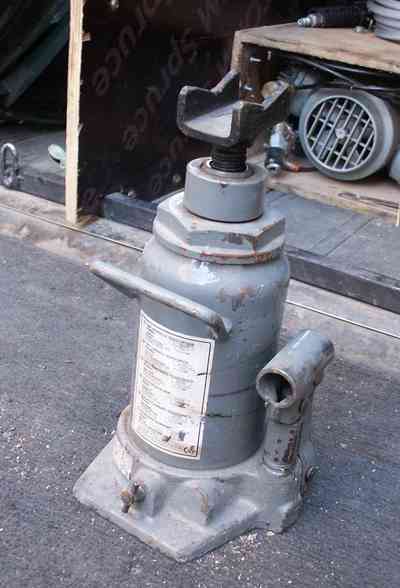

J'ai profité du chargement du range pour le Landrauvergne pour faire quelques photos de mon cric double étage qui n'est pas d'origine...
J'ai aussi fais un système pour que le cric reste sous le pont... :mrgreen:
La soudure devrait tenir, et j'avais aussi fais un trou de l'autre coté qui est rempli de soudure!!
Pour souder aussi fort, j'avais démonté le bout en le dévissant... (pour ne pas cuire les joints!) Le filetage est écrasé au bout, mais sur le mien ca le freine a peine! :lol: Peut être que d'autres sont mieux faits a ce niveau la, et que du coup la vis ne se démonte pas?
La bête dépliée, et je me demande si il ne manque pas d'huile!!
Replié, dans le creux de mon bricolage, j'ai environ 25cm, déplié au maxi environ 51cm.
Re: Quelle cric pour grosse rehausse
Salut Feub trés beau travail :lol: A+
