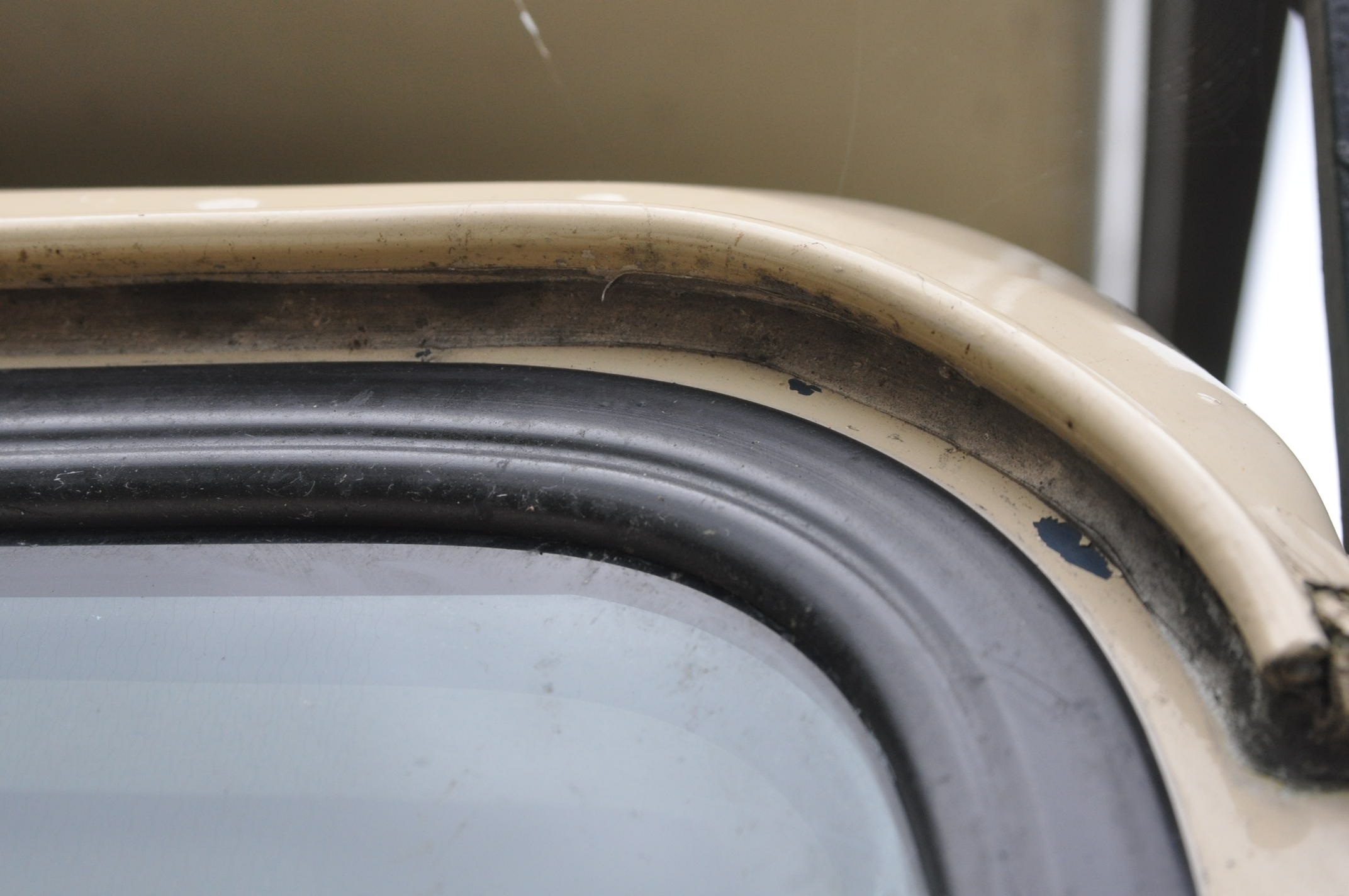

Salut, effectivement il n'y a pas vraiment de quoi s'appesantir mais la question est légitime, elle se résume en quelques photos qui parlent d'elles même, pour le joint coté extérieur du haut.
1)Entre le toit et le haut de baie, à l'intérieur, il y a un joint de 2 cm de large autocollant d'un coté, vendu en bande de 15m par LR. Celui là est écrasé au moment du serrage des vis de 10 qui fixent le toit à la baie.
Pour le joint du bas, c'est une bande que caoutchouc visible sous la gouttière de la baie:

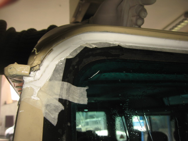

2) Pour la finition extèrieur du haut:

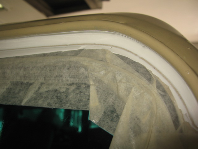

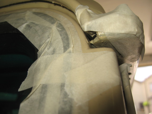

Préparation avec des bandes de tiro ( Scotch de carrossier papier ):
3)Jusque dans les coins:

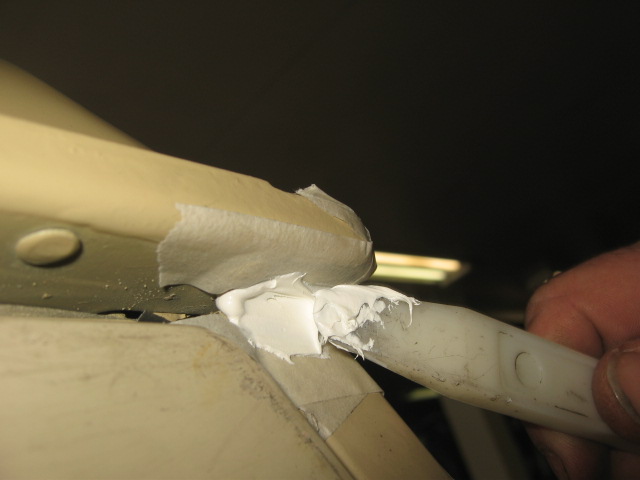

4) Joint Sikaflex®-291 site du fabricant
Scellant et adhésif à usages multiples pour carrossier qui reste souple. Ce n'est pas du joint de salle de bain :wink: . Mais faute de mieux...
5) Bien faire pénétrer à l'aide d'une petite spatule. Jusque dans les angles des retours.
6)
7) Lissage
8 ) Utilisation d'un produit à vitre ou de liquide vaisselle pour faciliter le lissage.
9) That's all folk... en mars 2008
10) Le même joint en juin 2010.
