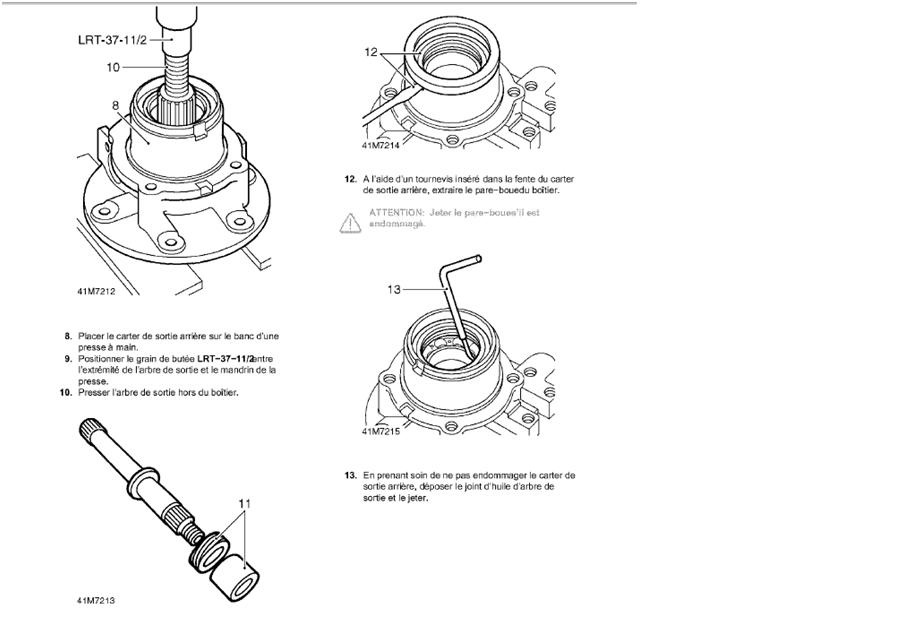

Salut steph, c'est une expression héritée d'un vieil oncle mécano ça veut dire "faire levier" :mrgreen:
le roulement ne sort qu'une fois le carter arrière déposé:
1° étape
1° étape
2° étape
2° étape
3° étape
3° étape
Steph57

super précis.
Tu les sort d'où les schemas, je ne les trouve pas sur ma revue technique ou je ne l'ai ai pas vu.
J'ai le manuel d'atelier lrl 0097 fre 2ème édition.
Stéph
Re: huile dans le frein a main
LT230Q manuel de révision 2°édition ou LT230T manuel de révision 3°édition c'est pareil pour le carter ar sur les 2 boites MP A+
