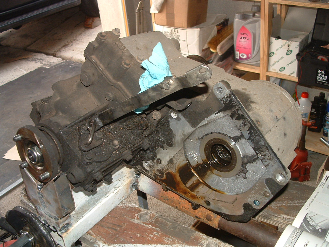

J'ai une fuite d'huile sur la BT, avez vous une idée d'où cela peut venir.

Salut steph57,
Il y a fort à parier que ce soit le spi de la BT entre BT/ BV (là où l'arbre de boite rentre dans la BT)
La fuite est bien visible une fois la BT séparée de la BV, ça coule sous le carter et on croit que c'est le couvercle....

Re: fuite dhuile boite de transfert
Steph57 a écrit :Je ne pense pas que la fuite se trouve là, c'est de l'huile de BT qui goute pas de la Dextron.
Stéph
c'est bien ce que je dis, huile de BT .... :lol: de toute façon, la dexron est rouge et trés fluide (la MTF est trés fluide aussi mais marron clair) ça pisse entre les deux boites et ça sort du spi de la BT.....j'ai refait ma BT en décembre et le problème était le même: en vidangeant, j'ai constaté un manque d'huile important (tu peux toujours faire ça dans un premier temps, tu seras fixé)A+
Steph57
Messages : 128
Enregistré le : 21/01/2008 20:21
Localisation : Luppy
Message non lu par Steph57 »
autant pour moi Nanard, tu as raison c'est la couleur de l'huile sur ta photo qui m'a enduit d'erreur.
Stéph
Steph57 a écrit :autant pour moi Nanard, tu as raison c'est la couleur de l'huile sur ta photo qui m'a enduit d'erreur.
Stéph
En fait, l'huile que tu vois sur la photo est crade et oxydée ce qui lui donne un aspect rougeatre mais c'est bien de la 90 qui sort de la BT pas de doute là dessus.
Pour ton info, voici la photo de la boite de vitesse prise au même moment:
pas de trace de dexron.De plus, lors de la vidange de la BV, l'huile était nickel :wink: A+
