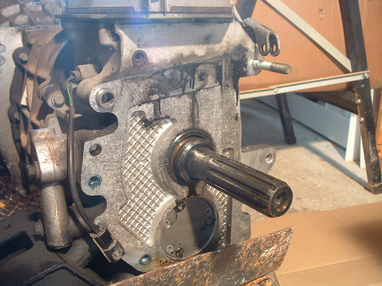

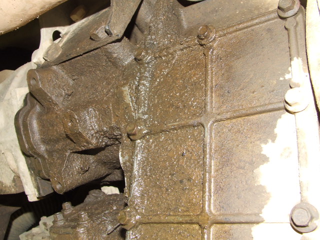

J'ai une fuite d'huile sur la BT, avez vous une idée d'où cela peut venir.
Merci, Stéph

Difficile à dire.
Retire la plaque entre les deux sièges de devant, et nettoie la BT au dessus et en dessous.
Puis surveille la fuite naissante.

Il y a fort à parier que ce soit le spi de la BT entre BT/ BV (là où l'arbre de boite rentre dans la BT) A+

Je ne pense pas que la fuite se trouve là, c'est de l'huile de BT qui goute pas de la Dextron.

@steph57 -> à quoi tu vois ça? la couleur?
la dextron est rouge si j'ai bien compris, je peux me tromper mais la MTF 94 n'est pas rouge, plutôt marron clair non?
edit: j'avais pas vu que c'était ton sujet, donc si tu as la dextron, autant pour moi.
par contre ça m'intéresse j'ai la même fuite depuis un petit mois.

Oui l'huile est bien brun clair comme lorsque sort du bidon de W90.

c'est bien ce que je dis, huile de BT ....Steph57 a écrit :Je ne pense pas que la fuite se trouve là, c'est de l'huile de BT qui goute pas de la Dextron.

autant pour moi Nanard, tu as raison c'est la couleur de l'huile sur ta photo qui m'a enduit d'erreur.

En fait, l'huile que tu vois sur la photo est crade et oxydée ce qui lui donne un aspect rougeatre mais c'est bien de la 90 qui sort de la BT pas de doute là dessus.Steph57 a écrit :autant pour moi Nanard, tu as raison c'est la couleur de l'huile sur ta photo qui m'a enduit d'erreur.
Stéph
Pour ton info, voici la photo de la boite de vitesse prise au même moment:pas de trace de dexron.De plus, lors de la vidange de la BV, l'huile était nickel
