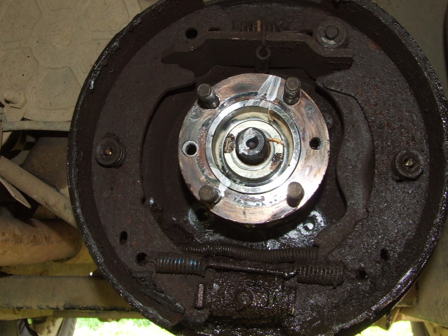

Bonjour a tous,
Voici ce que j'ai trouvé en ouvrant mon frein a main sur le 90.
Les 2 vis qui manquent sur la photo etaient tombé au fond du tambour.
Je pense qu'il y a un joint derrière la fixation de la transmission.
Pouvez vous me donner votre avis et me dire le nom du joint et sa référence.
Merci, Stéph
Merci, Stéph

La pochette RTC3890 contient le joint à lèvre radial et le joint feutre nécessaires.
Re: huile dans le frein a main
et les joints se trouvent juste derriere le pieces qui est fixé avec le gros boulon (de 30 il me semble), ou il faut démonté plus loin.
Salut Steph57, le spi est derriere la main meneuse laquelle sort une fois l'écrou de 30 dévissé, la rondelle feutre se niche dans une gorge entre la rondelle d'appui de l'écrou de 30 et la main meneuse elle sort en même temps que la main meneuse.Le spi sort en faisant "abbatage" avec une clé plate de 10 pour pas bouziller la portée dans le carter, vérifies quand même la gueule du roulement (jeu radial)A+Steph57 a écrit :et les joints se trouvent juste derriere le pieces qui est fixé avec le gros boulon (de 30 il me semble), ou il faut démonté plus loin.

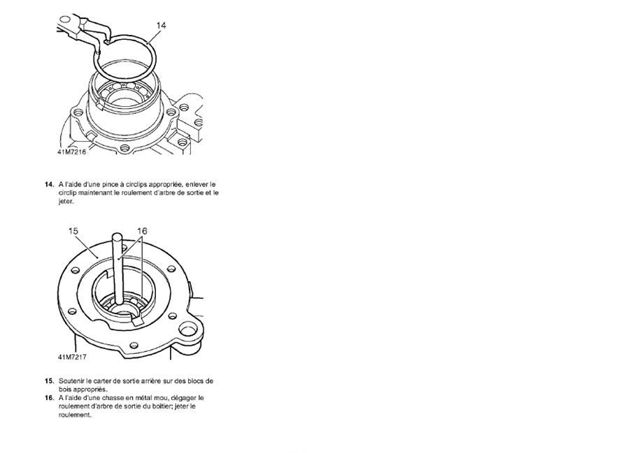

le roulement ne sort qu'une fois le carter arrière déposé: A+
super précis.
Tu les sort d'où les schemas, je ne les trouve pas sur ma revue technique ou je ne l'ai ai pas vu.
J'ai le manuel d'atelier lrl 0097 fre 2ème édition.
Stéph
Stéph
LT230Q manuel de révision 2°édition ou LT230T manuel de révision 3°édition c'est pareil pour le carter ar sur les 2 boites MP A+

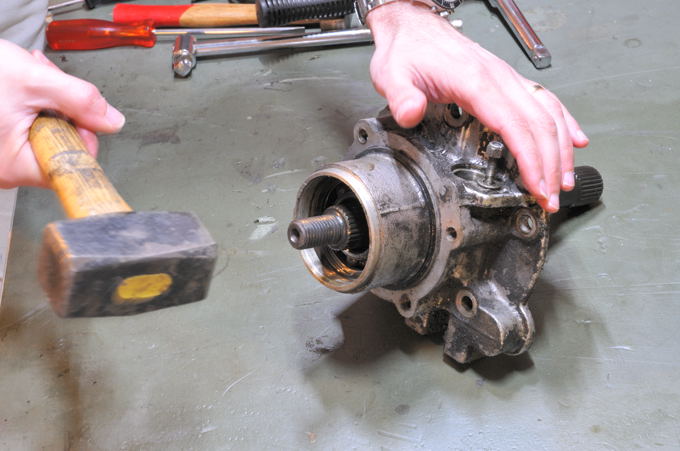

Regarde ce sujet : http://www.landroverfaq.com/viewtopic.php?f=26&t=2018Steph57 a écrit :et les joints se trouvent juste derriere le pieces qui est fixé avec le gros boulon (de 30 il me semble), ou il faut démonté plus loin.
un post d'antologie
merci Pater
j'adore cette photo:
merci, c'est hyper détaillé.
Stéph
