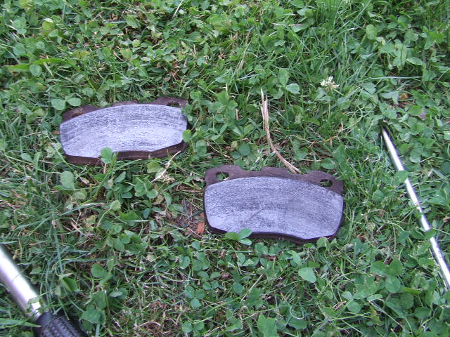

Re: Plaquette qui fument
Voici mes plaquettes
Les pistons
Il n'y a pas de liquide sur le disque ou les plaquettes qui font un bon centimêtre d'épais
Les pistons n'ont pas l'air jojo mais ils sortent.
Stéph
Les pistons
Stéph
- Messages : 13981
Et ils entrent facilement ? Ils doivent entrer en les poussant avec les doigts, pas avec un outil.Steph57 a écrit :
Les plaquettes présentent des traces pas joli joli, un peu comme des fissures de grippage.
C'est des plaquettes origine LR ?
non il ne rentrent pas facilement outils et gros bras obligé.
Les plaquettes ont un aspect glacé et j'ai pas regardé si cétait des origines et tout cas c'est pas celles d'origine.
stéph
stéph
Salut Steph57,
En général, lorsque les plaquettes "fument"
et qu'il n'y a rien d'anormal sur le plan mécanique, ça se produit simultanément à droite comme à gauche et en particulier dans la descente d'un col où l'on sollicite intensément les freins. Perso, ça m'est arrivé dans l'arrière pays niçois en rejoignant une épreuve spéciale du monte carlo et ce, je tiens à le préciser, sans "attaquer", simplement en enchaînant les lacets en descente
mais les 2 tonnes du disco sont bien là et je n'ai pas de disques ventilés
quelques questions qui me viennent à l'esprit:
1) tes 2 plaquettes fumantes ont-elles la même épaisseur?
2) as-tu du jeu dans le moyeu de roue côté fumant?
3 as-tu ressentie des vibrations lors des freinages?
4) le véhicule tire-t'il du côté où ça fume ?
5) l'épaisseur de garniture est-t'elle constante d'un bout à l'autre des plaquettes?
6) les 4 pistons sont-ils libres de façon homogène (pas un plus dur que l'autre quand tu les as repoussé pour dégager les plaquettes)?
7) l'étrier n'est-il pas "marqué" ou encrassé à l'endroit du contact étrier/plaquette ?A+
