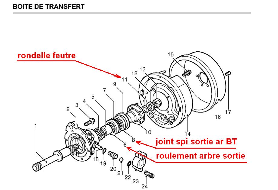

Salut Steph57,
le spi est derriere la main meneuse laquelle sort une fois l'écrou de 30 dévissé, la rondelle feutre se niche dans une gorge entre la rondelle d'appui de l'écrou de 30 et la main meneuse elle sort en même temps que la main meneuse.Le spi sort en faisant "abbatage" avec une clé plate de 10 pour pas bouziller la portée dans le carter, vérifies quand même la gueule du roulement (jeu radial)A+

Salut steph, c'est une expression héritée d'un vieil oncle mécano ça veut dire "faire levier" :mrgreen:
le roulement ne sort qu'une fois le carter arrière déposé:

super précis.
Tu les sort d'où les schemas, je ne les trouve pas sur ma revue technique ou je ne l'ai ai pas vu.
J'ai le manuel d'atelier lrl 0097 fre 2ème édition.
Stéph
Re: huile dans le frein a main
LT230Q manuel de révision 2°édition ou LT230T manuel de révision 3°édition c'est pareil pour le carter ar sur les 2 boites MP A+
