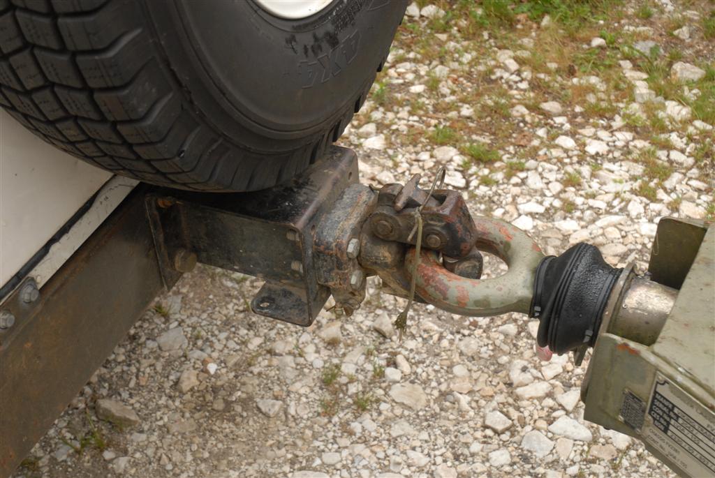

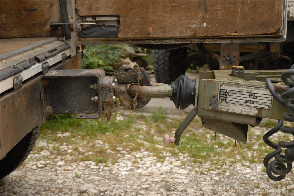

juste parce que je suis relou, illustration de ce dont je parle plus haut...
pas de souci pour ouvrir le crochet avec la roue en place
ni pour ouvrir la porte
En fait on pourrait fabriquer une rallonge de ce type mais plus courte, pour que le crochet s'ouvre au raz de la roue de secours (il y a au moins 5 cm de trop, avec un XPC en 7.50R16). Les vis du crochet sont très accessibles, il faut moins d'une minute pour virer ce dernier quand on ne s'en sert pas (alors que le démontage de la traverse est bcp plus long), et du coup la longueur du véhicule sans crochet est déterminée par la roue de secours et non la rallonge.

Quand tu as un crochet (ou une boule) qui dépasse à peine, tu n'y fais pas gaffe et effectivement tu te la prends dans les tibias sans cesse. Ce n'est pas spécifique au land, même avec des plates je me suis mis des coups au tibia à me rouler par terre.
Avec cette rallonge le dépassement est suffisamment "franc" pour que cet "obstacle" soit très présent, il ne passe plus inaperçu et donc on ne s'y cogne jamais par inadvertance.
De plus, c'est très pratique comme marche-pied pour monter à bord ou pour y entreposer des charges lourdes/encombrantes en vue des les charger dans l'auto (télé, cuisinière ...).
