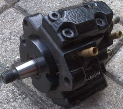

Bonjour, j'ai une petite fuite sur ma pompe haute pression bosch au niveau du capot superieur.Puis je changer le joint ou faut il changer la pompe?
Re: POMPE BOSCH 0445010011
il me semble peu raisonnable d'ouvrir une pompe hp de common rail...
l'échange standard parait plus sûr.
Il ne s'agit pas de la démonter mais juste de changer le joint du capot supérieur qui fuit légérement.Quelqu'un a-t-il déjà effectué ce remplacement.merci

Si c'est celle-ci (la CP1 CR) elle est de la première génération de pompe d'injection directe à rampe commune. Et je sais seulement qu'en cas de problème d'étanchéité, par exemple sur la Laguna chez Renault, les consignes d'atelier étaient de la changer complètement...ludopi a écrit :Il ne s'agit pas de la démonter mais juste de changer le joint du capot supérieur qui fuit légérement.Quelqu'un a-t-il déjà effectué ce remplacement.merci

Aujourd'hui, mon freelander fume noir et perte de puissance.cela pourrait il provenir de la fuite de ma pompe haute pression.merci

Peut être, mais AMHA, si cela peut donner une perte de puissance, je ne crois pas que cela provoque de la fumée noir.ludopi a écrit :Aujourd'hui, mon freelander fume noir et perte de puissance.cela pourrait il provenir de la fuite de ma pompe haute pression.merci
Mon raisonnement est que la fumée noir est due à un excès de gasoil ou une mauvaise carburation (gasoil injecté au mauvais moment ou/et mal injecté), plus rarement due à un manque de gasoil ou une pression insuffisante.

La fumée noire était du a un trou dans la durite d'air.
Pour la pompe je vais la démonter et changer les joints,faut-il caler la distribution?

Bonjour Ludopi,ludopi a écrit :La fumée noire était du a un trou dans la durite d'air.
Merci pour vos conseils
A priori, pour changer le joint de ton couvercle supérieur, tu n'es pas obligé de démonter complètement la pompe de ton moteur. En revanche, s'il t'es nécessaire de la déposer complètement, il te faudra en effet repérer ou caler ta distribution.
