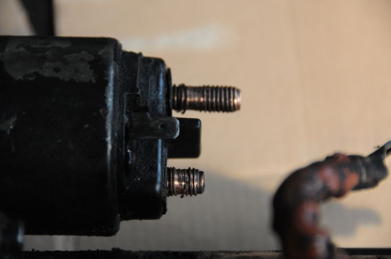

Comme les pas de vis su le solénoïde étaient bouffés, ajout de rondelles en cuivre pour faire épaisseur (j'ai remarqué que l'écrou etc étaient en cuivre qui est un bon conducteur, meilleur peut être que le métal des rondelles classique ?)

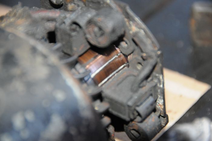

Tout ça ne suffisait pas au bout d'un moment, donc démontage du démarreur (retirer le premier segment du pot d'échappement et la pipe de remontée d'huile vers le turbo.).Il tient avec trois écrous sur la cloche d'embrayage et l'accès est un poil acrobatique.
Nettoyage, il y avait besoin ! la partie moteur était remplie d'une poussière carbonisée, peut être la poussière des charbons mélangée à des bouts de gaines de fil électrique, qui sont en tissus... Grattage des rainures entre les parties cuivrées (pour éviter que le courant puisse passer d'un segment à l'autre)

sur cette photosiatto a écrit :
apres démontage du lanceur (= solenoide) ton place un ohmmètre entre ces 2 broches et avec ton doigt a l'interieur tu appuissur le teton central qui sort au fonds
: si contact franc = OK dans mon cas il me fallait appuyer fort et longtemps pour que le contact se face totalement, je viens d'essayer une mesure mais impossible aucun contact, a ne plus travailler il a du s'oxyder!!
