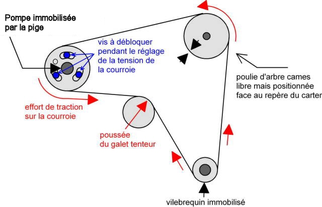

heu faut m'expliquer là....doit pas y avoir de jeu dans la pige :roll:
J'édite pour rajouter que la longueur de la courroie n'influe pas le calage de la distri car le galet tendeur absorbe la différence de longueur et comme les 3 vis sont libérées sur la poulie de PI, la courroie n'entraine pas la pompe immobilisée par la pige, au final, seul le brin entre vilo et PI via le galet tendeur est plus long, mais la position angulaire de la PI/AAC/vilo ne change pas
réedition: observe bien ce schéma: tout est là:
