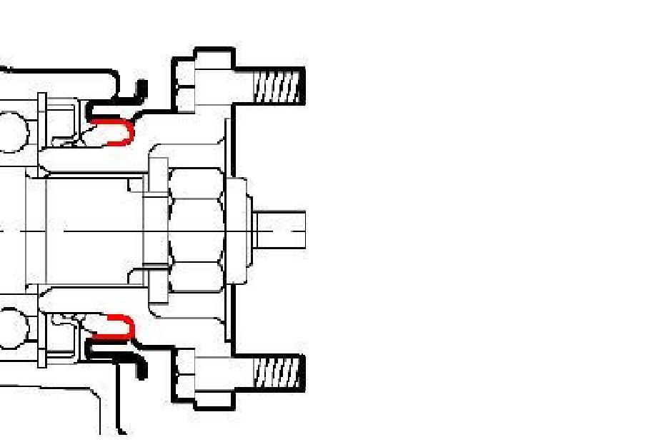

Bon,
le pare boue de la LT230 Q correspond bien au profil complet (partie noire + rouge)de ce schéma, il est nettement plus volumineux que le modèle acheté chez lr sous la ref FRC4941 ou FRC6121 j'ai resserrer le diametre interieur du vieux et l'ai remonté je vous direz si ça trincaille toujours A+
Re: ça trincaille sous le disco
Salut ,
Ben ça trincaille plus du tout
