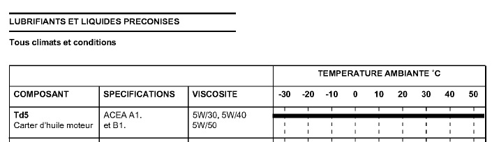

Heu... mille confuses. Du coup je suis retourné voir d'où me venaient ces suspectes informations. Alors voilà, cela venait d'un Land Mag 2008, rubrique mécanique, les révisions du Td5.
Je vais citer exactement cette source (d'erreur :? ) : "Les huiles moteur recommandées pour le Td5 doivent répondre aux spécifications ACEA B1 et B2 (Association des Constructeurs Européens Automobile). Ce sont des huiles semi-synthétiques d'entrée de gamme élaborées pour les moteurs turbo diesel à bas taux de phosphore et sans chlore pour la préservation de l'environnement et la protection des catalyseurs. La viscosité varie en fonction des pays et des saisons. En France on utilise en général en été des huiles SAE 10W40 ou 10W50, qui offrent une protection pour des températures comprises entre -10°C et 50°C. En hiver, en zone montagneuse, on peut préférer une huile SAE 5W30, dont la protection est efficace pour des températures de -30°C à -35°C, ou une huile SAE 5W40, protégeant de -30°C à 50°C."
Oui oui, je sais, le seul "evangile" est le manuel selon LR (quoique parfois lui aussi avec des bévues). Mais j'avais gardé cette fichue fiche de magazine dans un coin de mon ordi.
Re: vidange
Voilà, mea maxima culpa, l'extrait de l'édition 2002 qui fait foi de la parole de vérité (dirait le pape en rentrant d'une visite UK à Solihull) :
Messages : 13978
Re: vidange
Def e-Duck a écrit :Voilà, mea maxima culpa, l'extrait de l'édition 2002 qui fait foi de la parole de vérité (dirait le pape en rentrant d'une visite UK à Solihull) :
Mouais......
Cette page du manuel comporte pas mal d'erreurs :wink:
Et puis une 5W30 dans une température ambiante de 50°C........
Dans les derniers manuels du conducteur du Td5, il y a clairement écrit que la 5W30 est donnée pour une température ambiante maxi de 35°C, ce qui AMHA, me semble plus réaliste.
