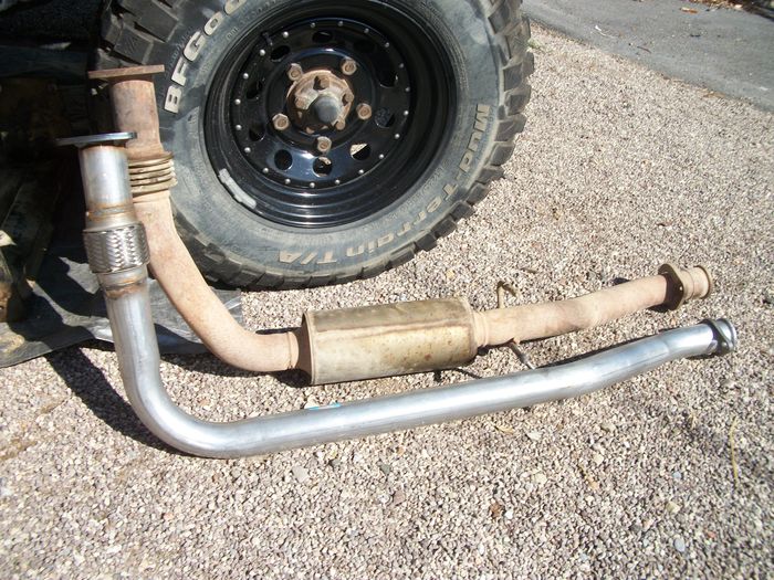

une manip assez simple a faire ,le seul truc :sm4: c est l enlevement de la traverse .
cette derniere est tenue par 8 boulons et ecrous mais pas du mettre diametre pourquoi faire simple quand ca peu etre complique ,donc prevoir une clef plate de 17 et une clef cliquet de 17 avec sa petite rallonge et ce pour le demontage du haut de la traverse et le bas pareil pour les clefs mais en diam 13 et une bonne massette pour la descendre , pour la partie tube cata cote moteur 3 ecrous de diam 15 et 2 pour le bas , prevoir un bon degrippage avec du WD40 quelques jours avant et a plusieurs reprises (du moins c est ce que j ai fait ) .
j avais deja vire la gamelle centrale 2/3 mois avant et la sans le cata a la sortie de l echappement humm tres belle melodie :sm3: n pour ce qui est du controle technique ca sera la surprise mais sans la gamelle centrale pas de probleme donc... verra bien :sm11:
le tube provient de chez Paddock pour 60 €
enlevement de la traverse avec une massette sinon que-dale :evil:
demontage du tube
mise en place du tube sans cata
et remise de la traverse
voila voila pour les prochains qui veulent se lancer :mrgreen:

coucou, j'ai fait la même manip la veille du dernier controle et aucun probleme ... mais j'ai toujours la gamelle centrale
ce cata c'est une histoire de NOX je crois et pas de CO
sinon ça change quelque chose avec juste une gamelle sur trois ?

Même commentaire: j'ai fait la modif il y a un peu plus de deux ans, il ne me reste que le petit silencieux dans l'aile arrière, plus d'EGR, un boîtier Dastek, filtre KN: premier contrôle technique depuis, en juin dernier. J'ai pris la peine de préparer psychologiquement le contrôleur en lui disant que j'avais endommagé mon silencieux principal en TT, et qu'en attendant d'entrouver un d'occas, j'avais monté un tube vide: il m'a juste dit que si il était trop bruyant, c'était gênant. Après coup, il m'a dit qu'il n'y avait aucun soucis au niveau bruit. J'ai évité de lui parler de pollution, puisqu'il m'a donné le ticket...
Sans le catalytique, les reprises sont nettement meilleures. Je pense que le cata doit constituer une belle obstruction à l'écoulement des gaz chaud, quelques centimètres en aval du turbo. Preuve que rendement et dépollution ne sont pas compatibles: l'histoire du serpent qui se mord la queue!

petti retour d'experience sur la descente sans cata ;
y'a clairement plus de couple, les reprises repartent de plus bas.
ça siffle plus, pas très gênant
ça sent bon comme un 200 tdi ;-)
par contre, un truc un peu chiant, c'est une vibration au alentour de 1500 trs/m en reprises.
je sais pas trop de ou ça viens mais c'est vraiment pas cool (complètement inexistant avec le pot d'origine)
peut être une résonance particulière du a l'épaisseur de l'échappement (au passage, le tube paddock est pas du tout de la même épaisseur que le tube d'origine !!)
idem pour le raccord "élastique" fait de tressage de ferraille : pas l'impression que ça soit aussi solide que le système du pot d'origine.
autre problème peut être sans importante : lors du montage, le pot était 1 cm trop court pour venir en buté sur le reste de la ligne d'échappement.
est ce que ça peut être gênant a longue ?

J'ai remplacé le mien par une descente de Td5 d'avant 2002 en pièce d'origine (il y a de ça 8 ans!). Il y a un soufflet inox à la place de la tresse que tu as et je n'ai eu aucun problème pour l'installation. Pas de vibration non plus quelque soit le régime.
Mais je serai toi je contrôlerai si y'a pas une partie qui vient toucher le chassis et qui entrainerait des vibrations. Vu qu'il manquait 1 cm, tu as dû modifier légèrement le routage de la ligne.

j'ai pas vraiment modifié le routage, en serrant, j'ai récupérer le cm en serrant (probablement le soufflet qui récupère ce jeu)
pour la vibration, je vais essayé de voir a l'arrêt avec un pote, mais ça ressemble plus a un tube qui rentre en résonance (un peu le meme bruit que les V8) :-)
pour la descente d'origine sans cata, ça doit pas être donné ?
j'aurai pu quand même demandé chez LR (pas pensé) :roll:
chez paddock pas contre, avec la ref de descente non catalysé LR, il n'y a que celle que j'ai pris.

mes impressions, l'année dernière j'ai viré le le cata de la descente, meilleures reprises, plus régulier en accélération.
le mois dernier, j'ai viré la marmite centrale, plus creux à bas régime mais plus vif à haut régime. jolie sonorité, pas trop dérangeant vitres fermées, par contre vitres ouvertes ça s'entend assez bien.
quand j'avais remplacé la descente, ça venait aussi légèrement en touchette contre le châssis, suffit de jouer sur les attaches et la jonction au moment de l'assemblage entre les parties avant et arrière.

c'est exactement ça pour les symptôme :-)
tu parles du silencieux a l'arrière du def ?
j'ai l'impression que ça viens au niveau du moteur mais c'est souvent trompeur.
je vais regarder si y'a des traces de touchette et si c'est le cas peut être qu'en tordant un ou deux truc ça peut être ok.
c'est quand même chiant a la longue, si je peux rien faire je remets l'ancien ou une descente sans cata LR.

si ça touche, essayes de voir si en pliant un peu les fixations ça fonctionne, si pas desserre un peu les différentes jonctions, ajuste le tout pour que ça ne touche plus et resserre.

Oui, c'est le silencieux en fin de ligne qui tape contre le châssis.
