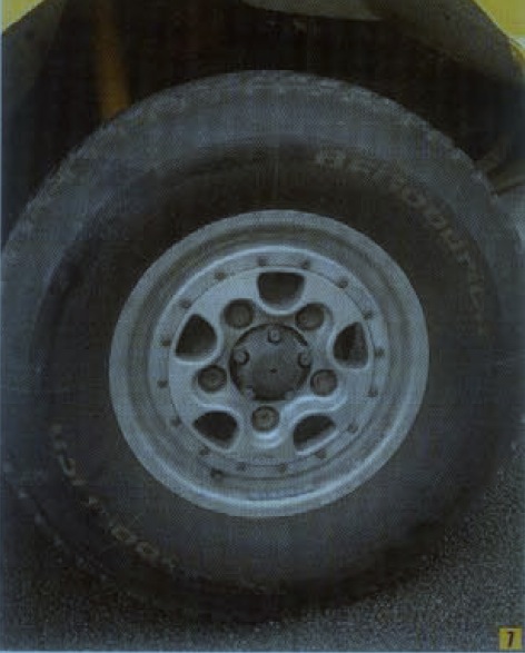

Merci pour les infos, et les photos... Au fait c'était un schnorkel bricolé maison sur le 90 blanc, il a l'air comme ça curieusement angulé ?
Sinon j'ai un peu cherché sur le net, on trouve surtout des infos du côté des forums Toy. L'histoire (si elle est vraie) c'est que les Fagix auraient été conçues dans les années 80 en collaboration avec Toy competition France spécialement pour le Dakar. Mais le moule de fabrication aurait été cassé au début des années 90, et comme il y a eu beaucoup de ces jantes très amochées en raids on ne les trouve plus qu'au compte-goutte. Et encore, principalement des 6 trous.
Si j'ai compris les séries 660 ce sont les six trous (photo ci-dessous) et les séries 560 les 5 trous ?

Un délire de mauvais gout du précédent proprio, la seule chose qu'il avait fait de bien c'est de le faire préparer chez CJM, après il l'a massacré et je l'ai racheté remonté de bric et de broc avec 34Mkms au compteur. C'était un avion ce 90" là, j'ai commis une des plus belles erreur de ma vie en le troquant contre un Disco......Def e-Duck a écrit :Merci pour les infos, et les photos... Au fait c'était un schnorkel bricolé maison sur le 90 blanc, il a l'air comme ça curieusement angulé ?
Je pense que les premiers à les avoir utilisé sont effectivement Toy, pour les refs je sais pas du tout. Si tu cherches des infos sur Schott-Babry je pense que tu trouveras d'autres informations.Def e-Duck a écrit : Sinon j'ai un peu cherché sur le net, on trouve surtout des infos du côté des forums Toy. L'histoire (si elle est vraie) c'est que les Fagix auraient été conçues dans les années 80 en collaboration avec Toy competition France spécialement pour le Dakar. Mais le moule de fabrication aurait été cassé au début des années 90, et comme il y a eu beaucoup de ces jantes très amochées en raids on ne les trouve plus qu'au compte-goutte. Et encore, principalement des 6 trous.
