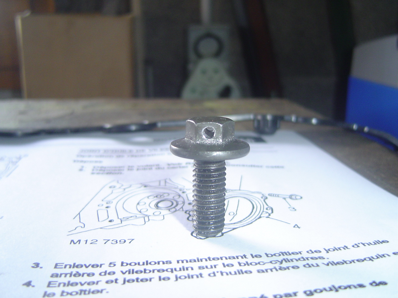

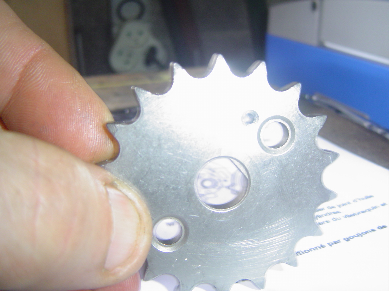

Re: Déserrage pompe à huile TD5
J'ai enfin fiabilisé la vis de la pompe à huile.Elle était bien serrée, mais ne présentait aucune trace de frein filet.J'ai percé le pignon et la tête de la vis et fait un freinage à l'ancienne avec du fil d'inox de 1 mm.
la vis en question avec la tête percée
Le pignon et son petit trou
le montage final
le montage final
Me voilà maintenant plus serein.
Messages : 13981
torero a écrit :J'ai percé le pignon et la tête de la vis et fait un freinage à l'ancienne avec du fil d'inox de 1 mm.
La photo ne montre pas un freinage correct. Il ne faut pas qu'une extrémité du fil soit laissée dans le vide.

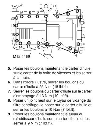

Bonsoir la land communauté, j'envisage de changer le carter d'huile de mon defender td5 de 2004, j'envisage de m'acheter une clé dynamométrique sur la e baie a 50 euros ça vaut le coup, des conseils pour cet achat svp? Je vais acheter des chandelles et pense le faire a l'entrée de mon garage a meme le sol, quelqu'un pourrais me dire le couple de serrage des vis de carter svp? J'ai bousillé mon cache carter huile en le sortant comme un barbare puis je rouler sans ?
merci d'avance :D
disco2magoliv
Messages : 608
Talmest a écrit :Bonsoir la land communauté, j'envisage de changer le carter d'huile de mon defender td5 de 2004, j'envisage de m'acheter une clé dynamométrique sur la e baie a 50 euros ça vaut le coup, des conseils pour cet achat svp?
J'ai une Facom, mais bon faut voir celle Ebay :sm11:
Talmest a écrit :Je vais acheter des chandelles et pense le faire a l'entrée de mon garage a meme le sol, quelqu'un pourrais me dire le couple de serrage des vis de carter svp?
25Nm, et il y a en 20 boulons........
