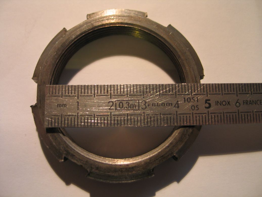

les miens ont 6 encôches , le diamétre intérieur prit au pied à coulisse est de : 42.80mm donc pourrais corresponde à ça :
http://www.thexmod.com/item_detail.asp? ... &title=Nut - O/A 45mm - BS5646
ceux-ci n'ont que 4 encôches...mais bon à priori c'est pas trés important ( si ce n'est un réglage moins précis...le mieux étant avec 8 si je ne m'abuse )

titof26 a écrit : les miens ont 6 encôches , le diamétre intérieur prit au pied à coulisse est de : 42.80mm donc pourrais corresponde à ça :
Ah ?
Le plus proche ce sont les deux là :
18 filets par pouce pour celui en cotes pouces : ref N 09
Celui en cote métriques : KM 9

...diamétre prit à l'intérieur des filets...dans leur "dénomination" 45... , ça pourrait correspondre à la mesure extérieur du filet neuf du moyeu (?) si je le mesure il fait 44.1mm et pour l'écrou au réglé ça donne ça :
Mesure écrou sankey
Mesure écrou sankey
( par exemple si je prends de la même façon la mesure intérieur au pied à coulisse d'un écrou de 52 de nos moyeux actuel : 39.3mm )

Un petit rappel, le diamètre nominal de l'écrou est mentionné dans la document du MoD. Il s'agit d'un écrou :
- Nut, Plain, Round,
- UNS, steel, slotted, 1-3/4 in.
Si mes cours de techno (qui sont très très loin ...) sont toujours d'actualité, cela donne:
- UNS = filetage unifié (US & GB),
- Steel = matière = acier,
- slotted = encoches
- 1-3/4 in = diamètre nominal = 44,45 mm.
Dans ce cas, le diamètre intérieur de l'écrou doit faire 38,95 mm.
Bon courage pour les recherches.
Robin

...c'est bien là mon souci = les écrous que j'ai de monté ne correspondent donc pas à la nomenclature ! :sm1:
Messages : 13671
Re: Ma Sankey wide track
titof26 a écrit : tu as eu mon mail ?
Si tu as envoyé le mail à mon adresse pro, je ne le verrai que demain.
En attendant, quelles sont les autres dimensions de ton écrou ? Y-a-t il un marquage sur ton écrou ?
Pour le filetage de ta fusée : quel diamètre extérieur et nombre de filets par pouce ?
Au lieu de trouver le même écrou, essayons de trouver l'écrou qui convient au filetage de la fusée.
Si pas de marquage, alors c'est un écrou à trois francs six sous correspondant très approximativement aux normes et avec un filetage grossier d'un point de vue précision. On en rencontre souvent sur le marché et cela ne date pas d'aujourd'hui. Les distributeurs anglais importaient pas mal d'écrous d'Inde.

The Pater a écrit : quelles sont les autres dimensions de ton écrou ?
diamétre ext 57mm , épaisseur 8mm ( 2 pans inclinés compris ) largeur des gorges 8mm ( nbres 6 ) diamétre ext au niveau des encôches 52mm
non sur aucun des 3 !
44.1mm pour le diamétre ext et je dirais 17 filets...pas assez de longueur pour 1 pouce !!
nbres filets sur 1 pouce (2.54mm)
voili voilà...
