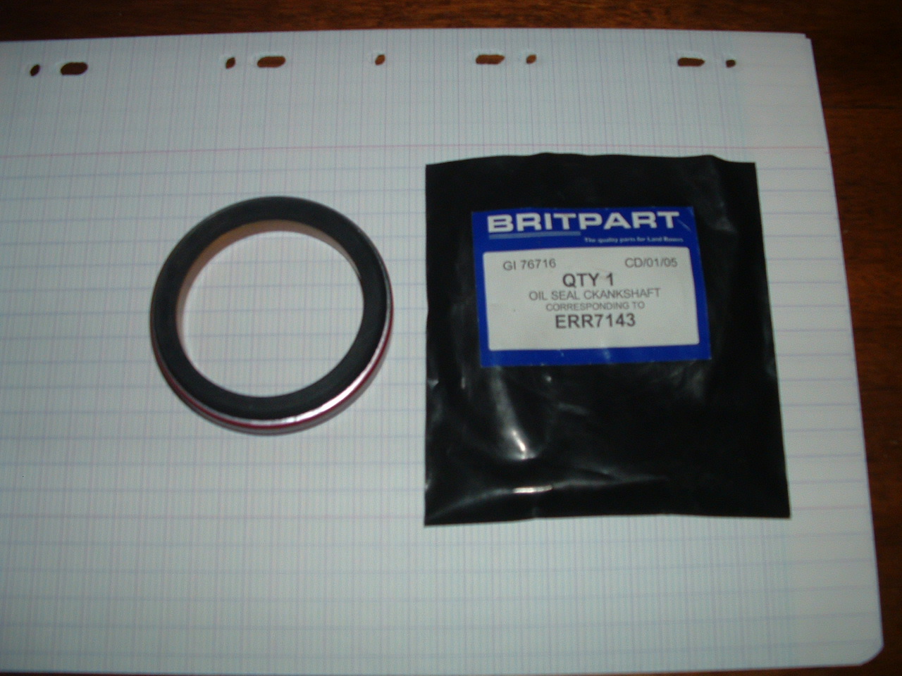

Bonjour a tous,
Alors moi j ai une question, je ne trouve pas la ref pour mon joint spi a mettre sur le carter de distri, celui qui vient faire l etancheité sur le damper du vilo.
Normalement c est la ref ERR4576 comme :
MAIS moi j ai cela :
Help me
(j espere que mes image vont fonctionner)
Help me

Il te faut certainement le remplacer par la ref ERR7143 en fonction de ton VIN regarde là:
j'ai encore un britpart jamais monté A+

Salut nanard833,
Merci pour tes infos.
Es ce que tu vends celui que tu as ?
Salut, désolé, il attend la prochaine distri
ok merci quand meme. A tout hazard tu sais pourquoi ils ont mis un spi comme cela ? Pour faire guidage ? Pour eviter le balourd du damper ?
Salut,metayer a écrit :ok merci quand meme. A tout hazard tu sais pourquoi ils ont mis un spi comme cela ? Pour faire guidage ? Pour eviter le balourd du damper ?
L'équilibrage du damper n'est pas du fait d'un joint d'étanchéité si tu veux mon avis mais plutôt des trous pratiqués sur la périphérie de la pièce (un peu comme on rajoute des poids pour équilibrer une jante, ici on en retire, à l'opposé bien sûr
Quand au remplacement du modèle de joint, probablement que l'ancien modèle laissait rentrer de la merde dans le carter mais bon, j'en sais pas plus
pour moi le spi "normal" est plus efficace que le spi "qui tourne", la partie qui tourne ne semble pas etre "hermetique"....je vais suivre les different intervenant.
