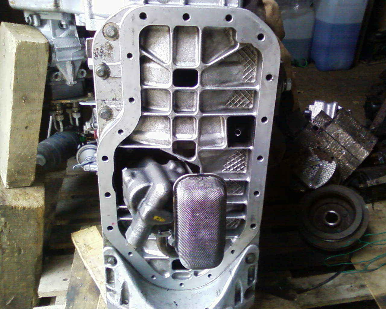

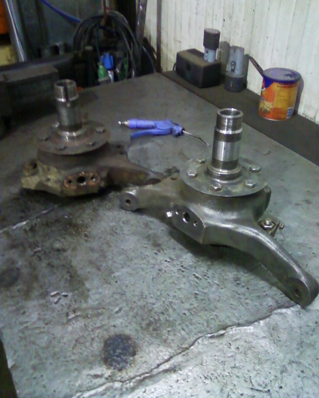

netoyage des moyeu avants pour peinture, controle des jeux de pompe a huile moteur,
entre dent 0,25
carter /dent 0,10
pignon/ couvercle 0,07
ressort de decharge, 66,5mm
Vous en pensez quoi?
netoyage, echange de silentbloc, mise en apres, peinture de quelques tirants de pont mise en apres et peinture de la protection de reservoir, carter moteur, passage d'ailes, corp de pont avant la semaine derniere j'ai recupéré un crochet donc degripage, netoyage, peinture! pour la boite, faut que je nettoye tt(pour celle du filtre écrasé) et que je voi ce qui est le mieux des deux?

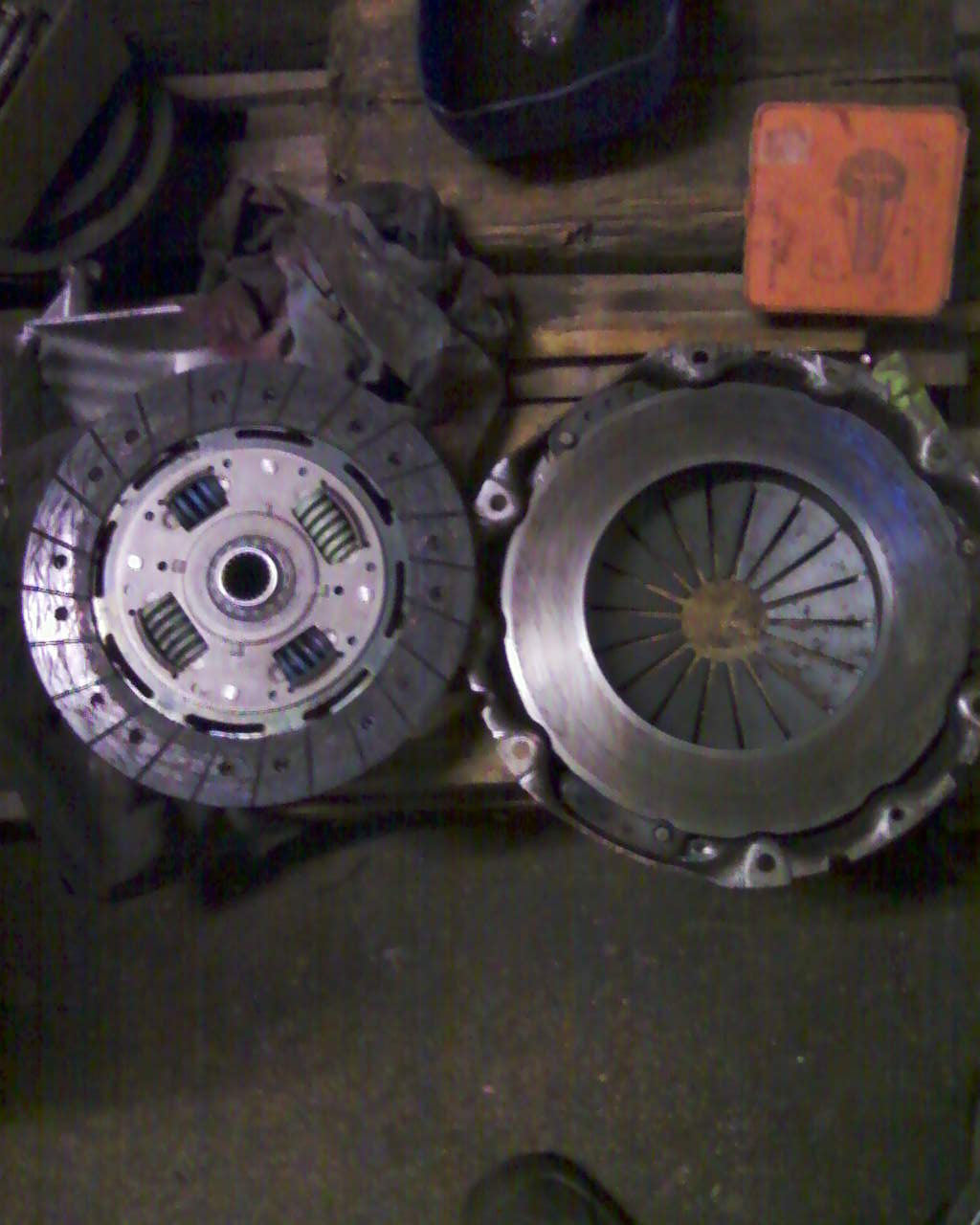

Bonsoir, grosse evolution ce wwek, tout d'abord, j'ai comme qui dirait une pièce en trop, je sais pas ce que c'est (soit de la BV ou la BT!)
La voici, j'atend les reponses des spécialistes! Sinon, repose de la pompe a huile moteur, du carter inferieur. Repose de la cloche de volant moteur, repersée a ma facon, du joint spy de palier arrière, du volant moteur, L'embrayage lors du demontage (je l'ai pas changé vue son état) de l'embrayage avec un arbre de BV qui va bien! repose du demarreur et du turbo postiche pour voir ou sa passe lors du remontage avec l'aile! Depose de l'arbre secondaire des 2 boites (on voit bien les deux tailles de roulement!), du pignon de renvoi de marche arrière auquel il manqué 2 dents! Choix du carter de 5éme en fonction de l'usure de la bague de passage de pression d'huile de graissage d'arbre d'entrée et de sortie, de l'etat de la portée de pompe a huile. Et pour finir couture des deux endroit troués sur le siège chauffeur (j'ai encore cassé une aiguille de machine a coudre, je suis vraiment pas un couturier!)

Ca serait pas le pion de centrage de la BT sur la BV? y'en a deux, un autour d'une des 6 vis, l'autre... ca ressemble a catiti80 a écrit :Bonsoir, grosse evolution ce wwek, tout d'abord, j'ai comme qui dirait une pièce en trop, je sais pas ce que c'est (soit de la BV ou la BT!)
