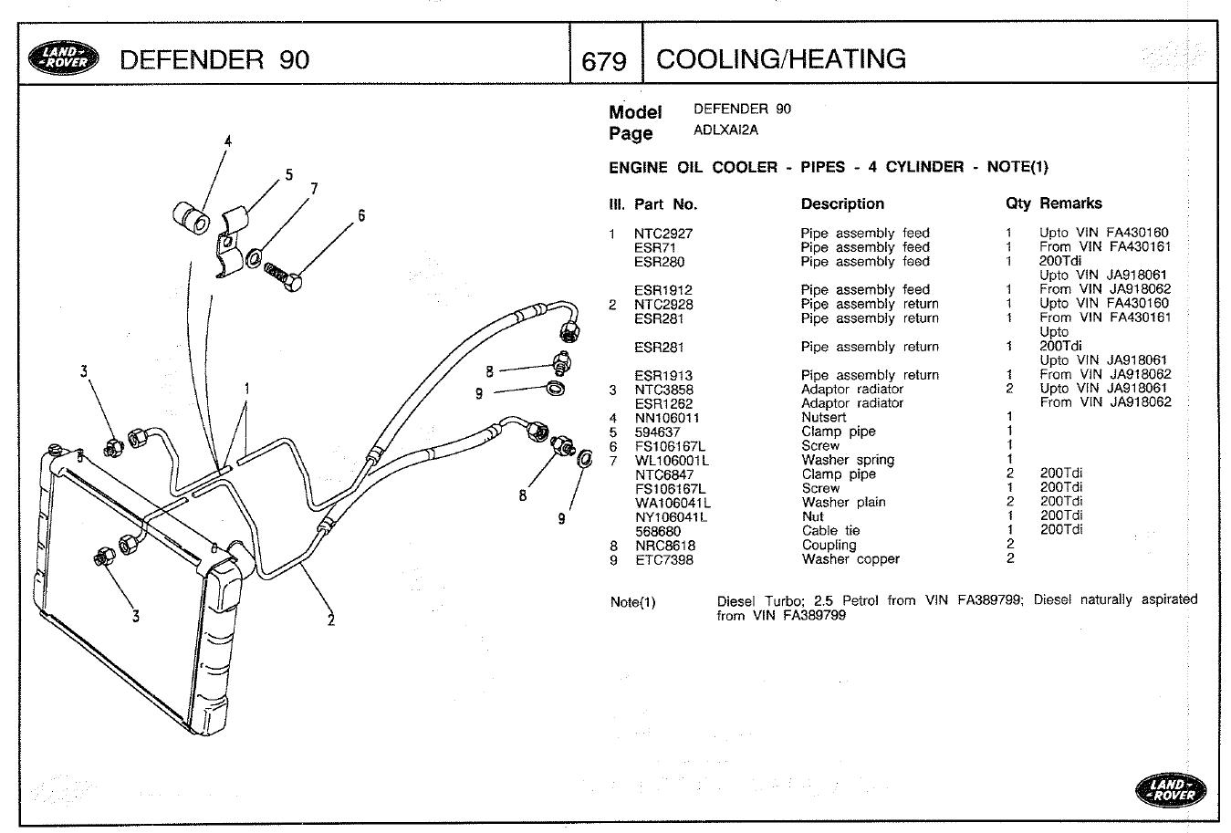

Je recherche la reference des durites superieur et inferieur de refroidissement huile pour un land 90 td
Les seules que j ai trouve, etait pour un 300 tdi...
Auriez-vous des adresses ou je pourais trouvez ces pieces?
Merci d avance...

Voilà :
Où trouver ? En concession.....

Re: Reference constructeur durite d huile
Si tu n'as plus les durits d'origine, c'est en effet en concession qu'il est le plus certain de se rendre.
Sinon, les ref exactes sont sur les bracelets metal qui sont sur les durits elles memes.
Enfin, s'il te reste les parties metaliques, mais que ca n'est que le flexible qui te manque, il y a des commercants bien qui te refont le sertissage en ne changeant que le tuyau. Certaines enseignes du reseau AD, et pas mal de monde dans le domaine de la distribution de pieces pour l'Agriculture.
Salut, pour le sertissage si la durite n'est pas trop cuite, on peut utiliser des colliersGabrielle a écrit :Bonjour,
