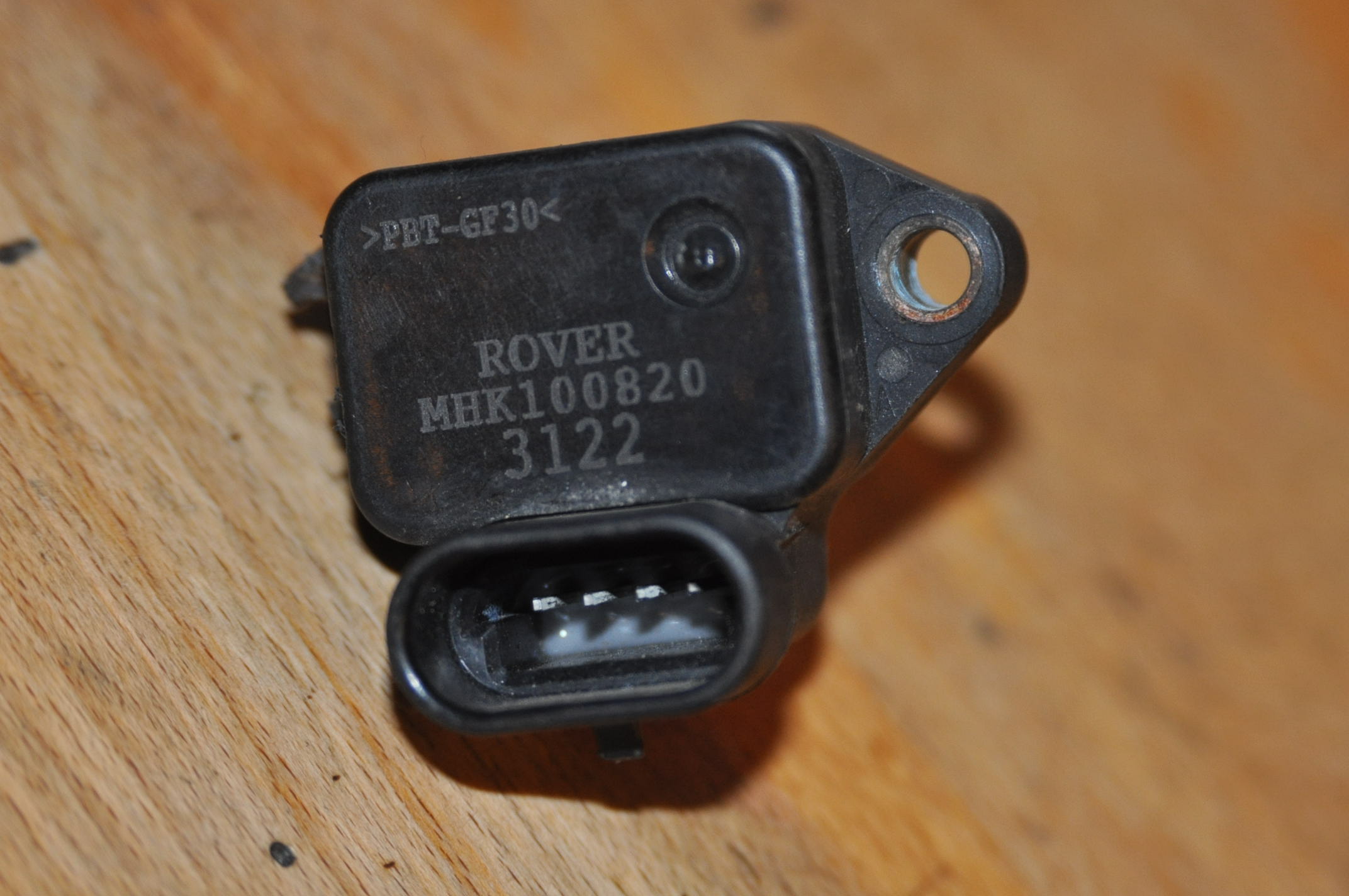

Bon, je viens de lire la manuel sur le système d'alimentation du td5.Le capteur dont je parle est le capteur de pression et de température d'air ambiant (AAP).En cas de panne de ce capteur, on a les symptomes suivants :
_La compensation d'altitude ne fonctionne pas (le moteur produit de la fumée noire).
_La commande active du suralimentation ne fonctionne pas.
_La pression de suralimentation est limitée à 1 bar.
Ca correspond assez bien aux symptomes de notre ami Péruvien.

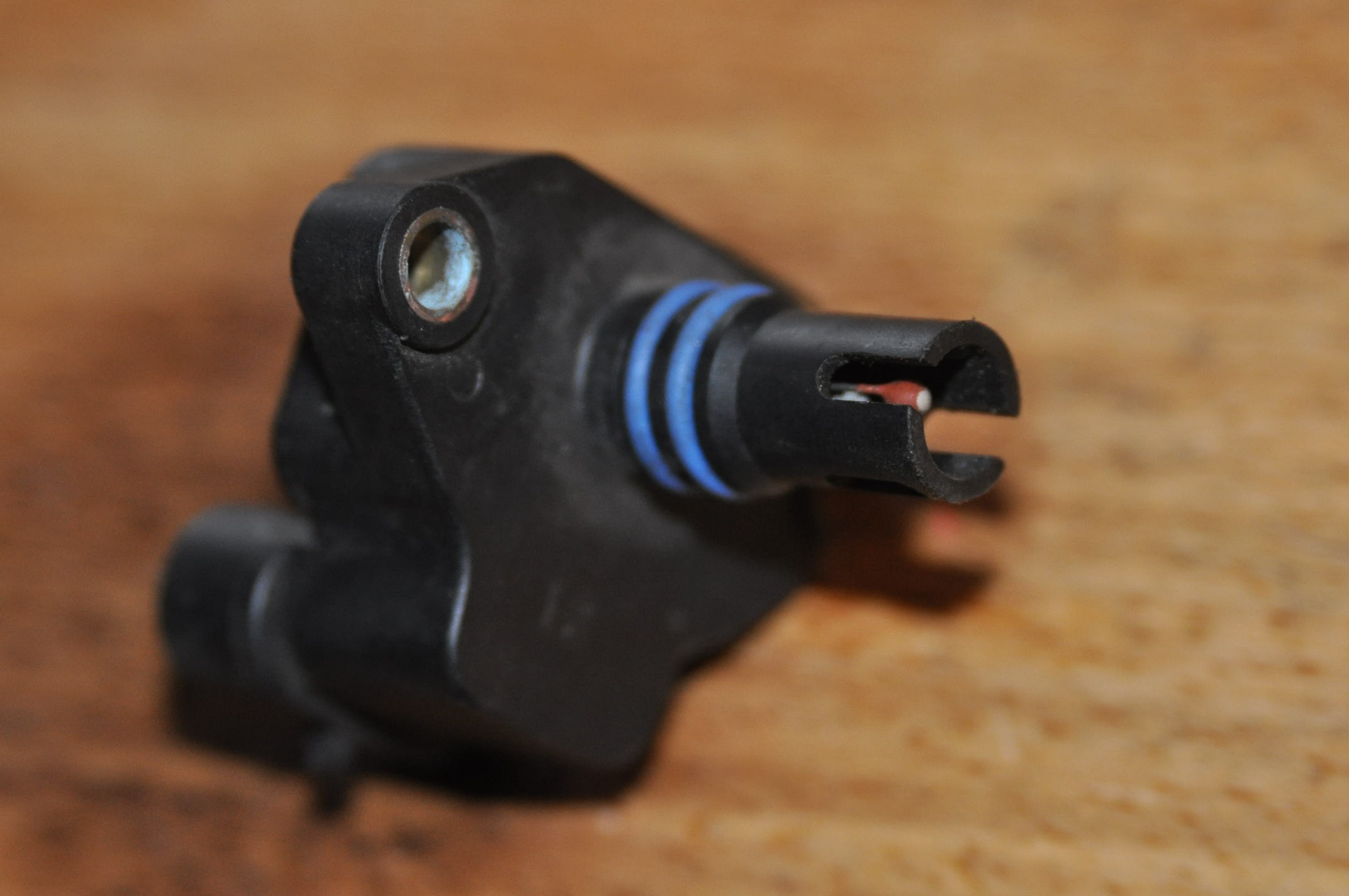

Salut, effectivement peut-être: il est a l'entrée du filtre a air.torero a écrit :Bon, je viens de lire la manuel sur le système d'alimentation du td5.Le capteur dont je parle est le capteur de pression et de température d'air ambiant (AAP).En cas de panne de ce capteur, on a les symptômes suivants :
Ca correspond assez bien aux symptômes de notre ami Péruvien.
1) Sonde pression collecteur injection multi point, référence: MHK 100490 jusqu'au (V) WA449481 puis ref MHK 400600 à partir de (V) WA 449482 (source microcat), Pour un 2005, c'est un 4 voies. C'est celui que tu as mis en photos! MHK 100820
Modifié en dernier par LØLØ le 13/11/2010 19:43, modifié 1 fois.

Attention à la référence de ce capteur.... comme ils sont au Pérou et que ça fait loin...
Il y a une coquille dans le Microcat! Le 100600L est le capteur utilisé sur les Defs pré 2002 et est un capteur 3 voies.
Pour un 2005, c'est un 4 voies. C'est celui que tu as mis en photos! MHK 10820
