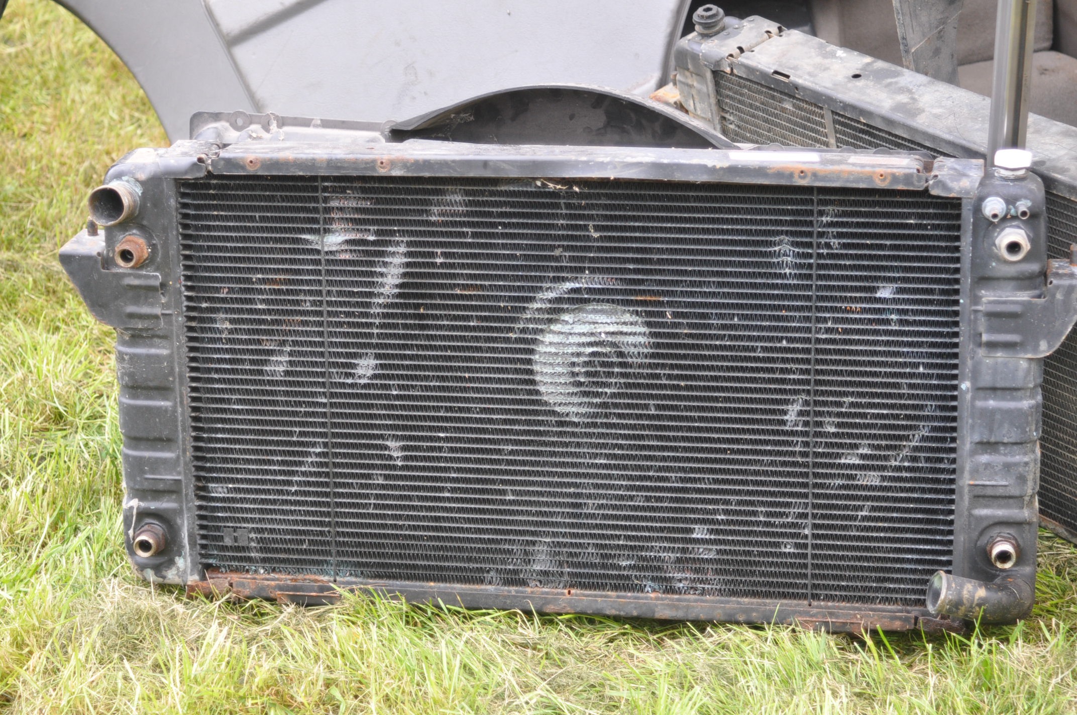

Le radiateur d'un Tdi est trop petit pour un 2.5TD. Celui d'origine du TD il fait le double en capacité que celui du Tdi. Il faut absolument monter un radiateur plus gros, c'était le problème N°1 des TD il chauffait, comme dit plus haut, les radiateur de TD sont les plus gros de la gamme, c'est bien qu'il y a une raison. A la rigueur, tu peux monter un radiateur de 3.9 V8 qui était aussi relativement gros, mais pas en dessous. A+
