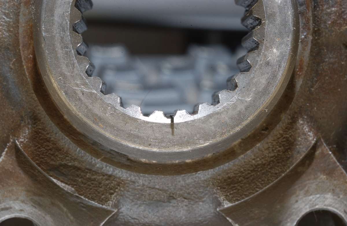

Au montage, quelle ne fut pas ma déconvenue en constant que 1 seule sur les 4 acceptait de passer les cannelures des demi-arbres. Les 3 autres ne s'enfonçaient pas de plus de 5 mm (et encore...).
Le coté acceptant la main adaptable est celui montrant le plus d'usure. Les autres ne montrent pas une usure importante. L'usure s'est plutot déporté sur les cannelures des main meneuses.
J'ai quand meme un peu l'impression que ces produit sont faits pour les arbres montrant déja une usure certaine et que la forme des cannelures est en conséquences...Je vous livre quelques photos comparatives montrant une main d'origine (enfin d'origine sur mon bestiau, hein...) et celle de l'accessoiriste.
main meneuse origine: paddock: J'ai mis une mine de critérium 0.5 mm à titre de comparaison.
