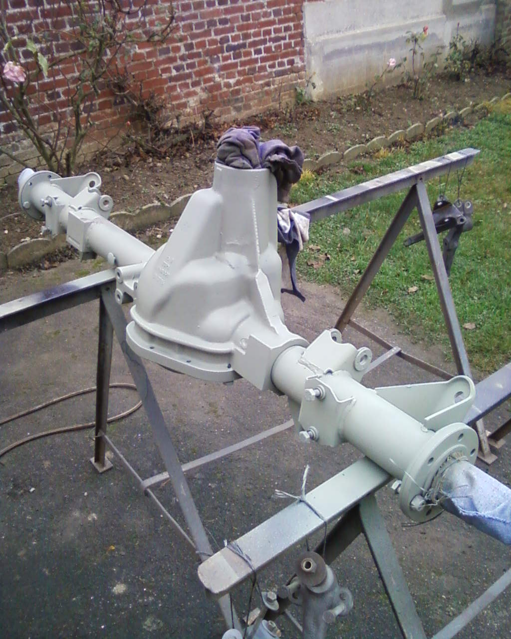

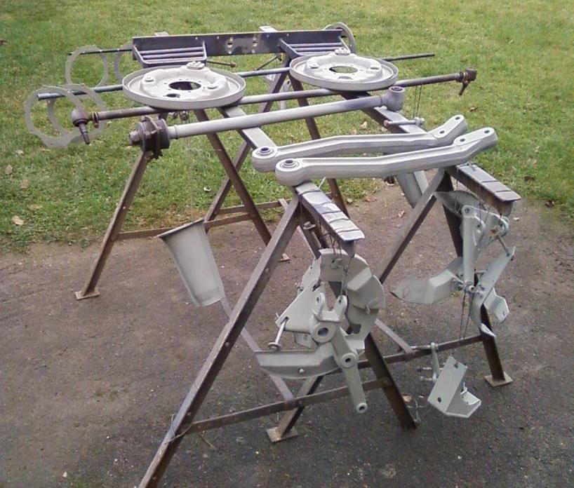

Aujourd'hui, gratage et sablage de 5 jantes, du pont arrière, du reservoir (virer l'apret pour voir ou sa fuit!).
Demain mise en aprés de tout ca!

Samedi sablage, j'ai fini dans le noir avec les etincelles du sable sur mes pièces pour voir ou je suis! donc sur la fin le boulot été moins bon!
j'ai aussi resablé le reservoir car l'apret avais bouché les trous mais a force d'en enlever, sa donne ca! A voir ce que je pe faire
Donc dimanche, mise en appret de tout ce qui a été sablé la veille, enfin ce que j'ai pu car j'ai deja passé les 4 litres!!

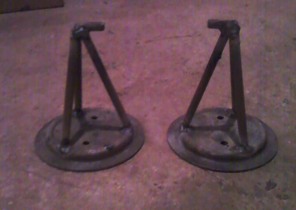

Hier soir, je me suis fais des cones pour mes ressorts arrières, je sais pas si sa va servir un jour mais bon, si il faut je les aurait, de toute c'est juste trois bout de fer rond de 12mm(desolé pour la photo, il fesais sombre et j'ai oublié d'augmenter la lumière).

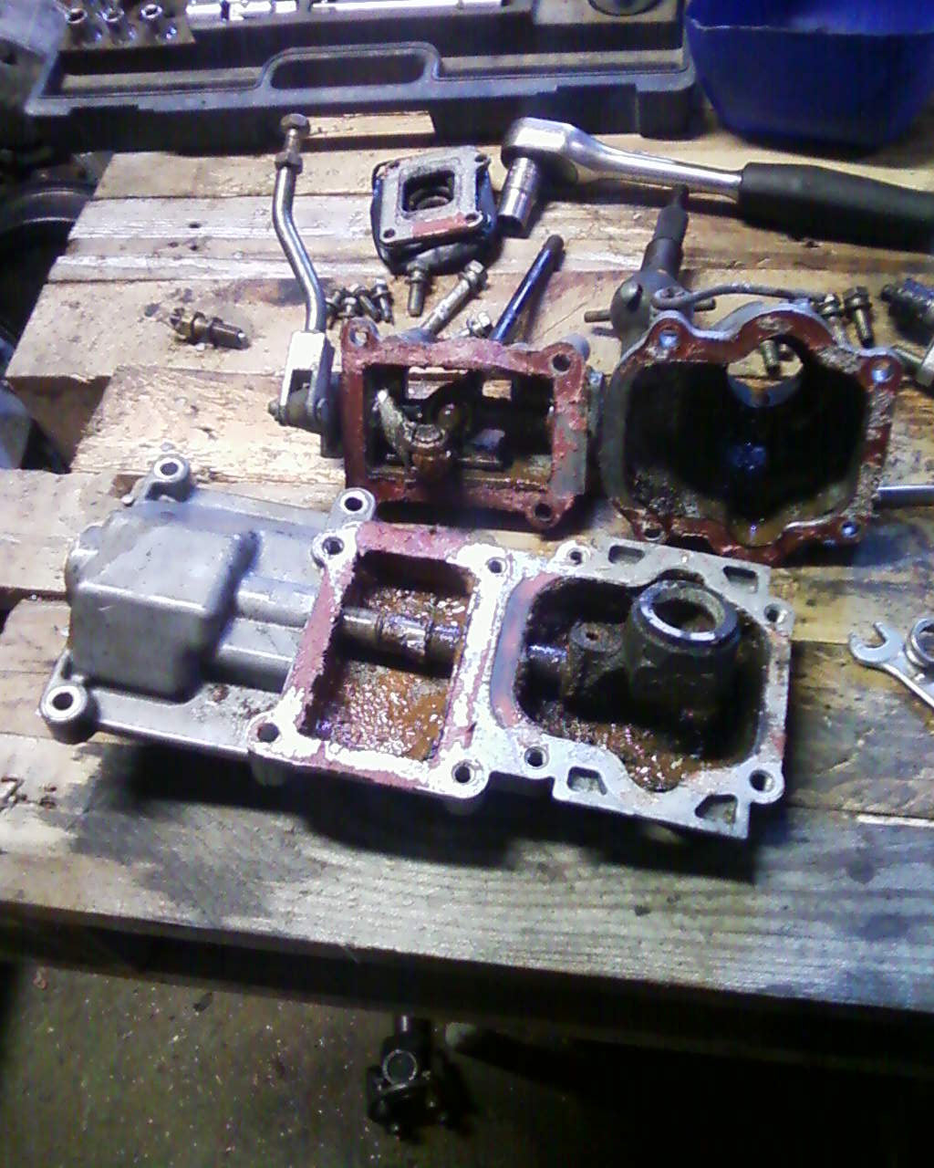

aprés j'ai remonté la boite de vitesse ainsi que les commandes de boites.

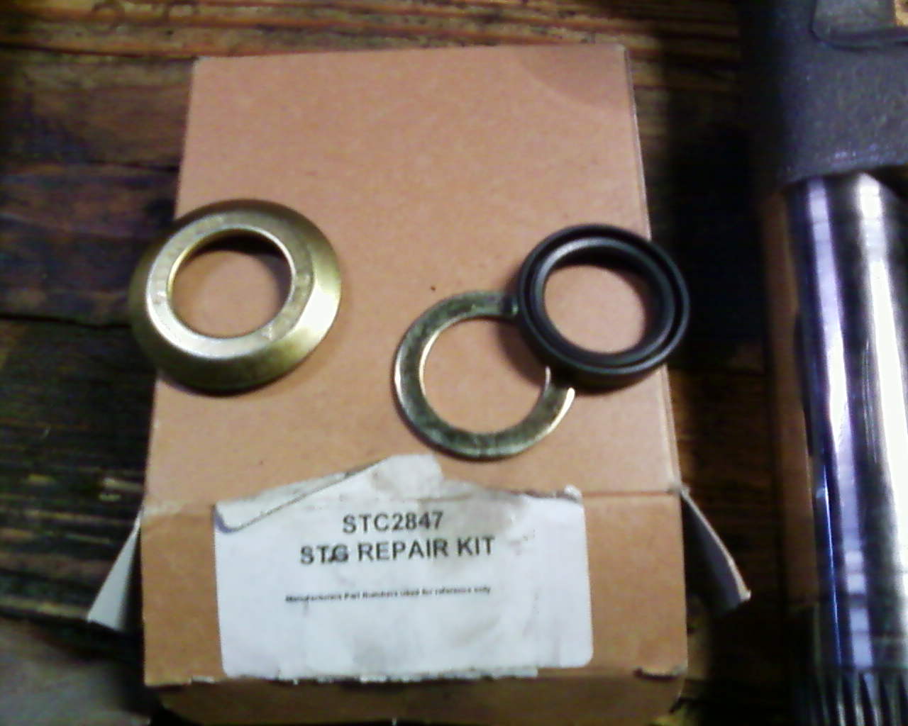

Hier et ce matin j'ai remonté le boitier de direction assisté et il me reste des joints du kit de réparation (un spy, une rondelle de maintient de joint et une rondele cache poussière),
Et pour le reglage de la precharge, ils disent un rayon de 31mm, petite combine, j'ai enfilé un silent bloc de support de caisse de disco et c'est niquel!

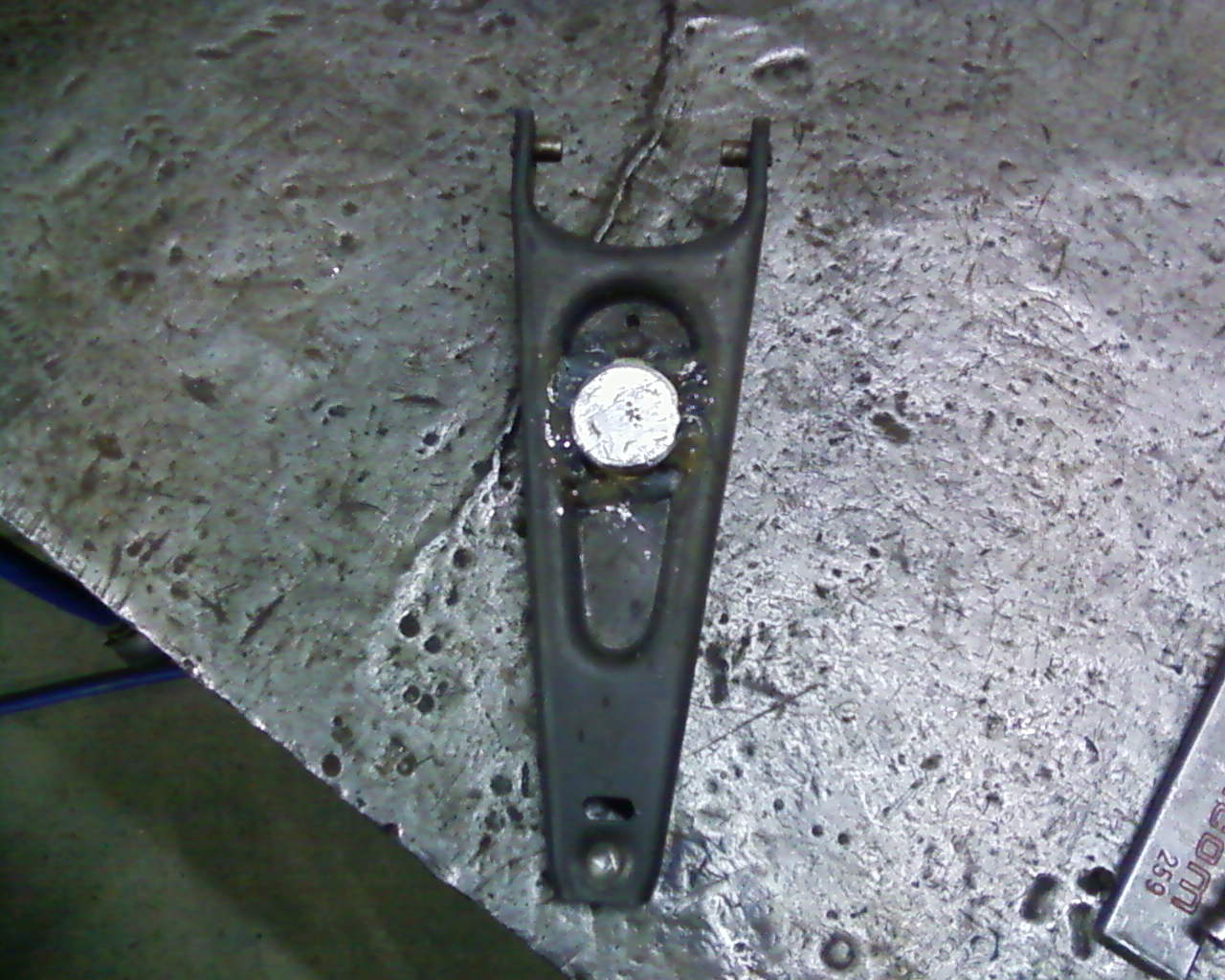

Ce midi j'ai juste fais une rondelle que j'ai soudé sur la fourchette!

J'ai renforcer la fourchette d'embrayage.
