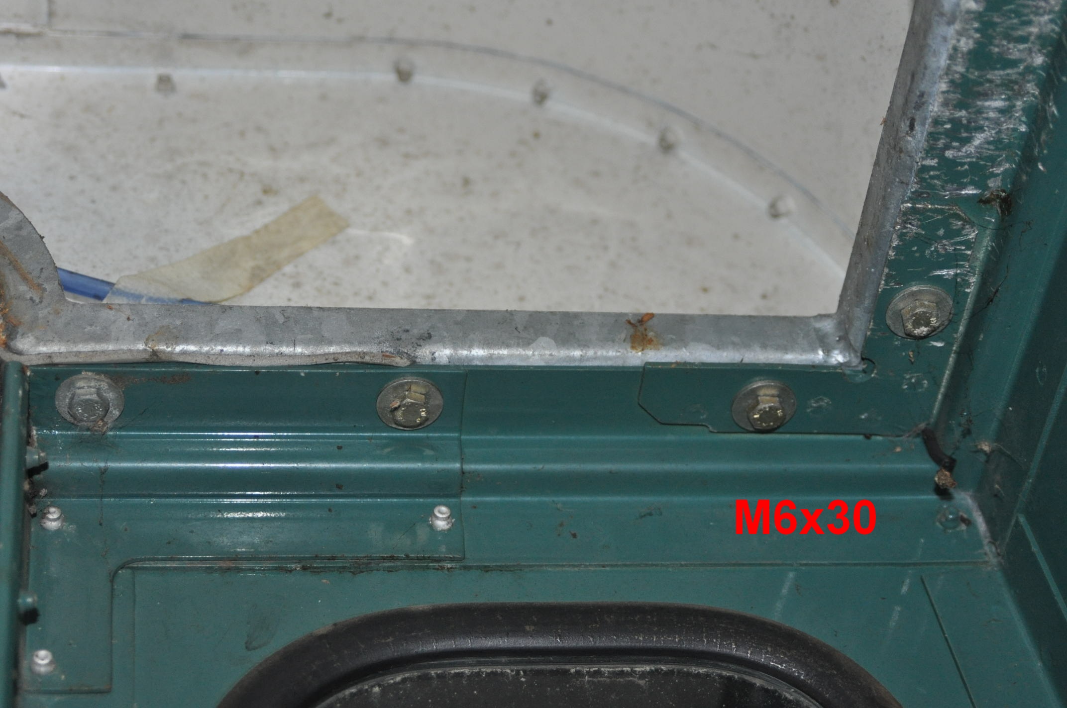

pouvez vous me dire comment se monte un hard top sur un defender 90 surtt je voudrais de precision sur larriere sur le haud du passage de roue, je voudrais savoir comment se fixe les cotes sur la caisse

bonjour a tous et joyeux noel
alors voila j'ai trouver mon hard top c'est un de 2007 et ce nest pas les memes fixation ! mon j'ai sur mon def de 92 des sirtent de petits tube qui sorte du bord de la benne alors que sur le 2007 il ny a pas ! jai aussi sur le hard top de 2007 de grosse rondelles epaisse ou cela va til et dans quel sens ?
quelqu'un aurait il un doc sur le montage dun hard top de 2007 ou meme une notice cela serait d'une precieuse aide !
merci bon dimanche

Re: ou trouver un hard top ....
bonsoir,
toujours personne pour m'aider a remonter le hard top sur le def !
il me faut juste deux ou trois avis et renseignement ! j'ai un hard top de 2007 et mon defender et de 1992, les fixation ne sont pas tous a fait les memes !
avec le hard top j'ai recupéré les fixations mais je ne sais pas comment et ou elle vont ! quelqu'un pourrait m'aider ! j'ai chercher sur le net rien !
j'ai appelé LR et il m'on dis qu'il avais pas de notice et de vue eclater
donc je reste dans le floue .....
merci de votre aide
meme une ou deux photos d'un hard top de 2007 ! surtout les 4 angles que je veux voir !
ta question est simple à poser, mais compliqué d'y répondre par écrit. Si tu veux des réponses, mets-nous des photos montrant les zones du hard top et celles de la benne que tu veux fixer ensemble. J'ai des pièces démontées éparpillées un peu partout chez moi, mais ça me couterait une demi-journée pour te faire un reportage photo pour expliquer comment ça se monte. Alors que toi tu as les pièces probablement plus accessibles ... et cela permettra de voir ce qu'il te manque![Wink :wink:](./images/smilies/icon_wink.gif)

Salut kebir, reste calmekebir31 a écrit :Salut,
1) Les petits bouts nécessaires au montage du toit: 2) Le schéma numéro 1 pour le montage des cotés cela n'explique pas la chronologie, mais il y a les quantités et les dimensions des vis: 3) Le schéma numéro 2 pour le montage du toit et les vis nécessaires, les numéros de repérage sur la photo 1) et le schéma correspondent: 4) Le montage sur le land, c'est un 110 tôle, mais le principe est le même. d'ailleurs de 1983 a 2010, les toits de land sont toujours montés de la même façon, je dirais même plus si on change la baie de pare-brise, on peut monter un toit de 109 sur un 110 ou un de 88 sur un 90. Je dois avoir des photos à l'occasion.
Au niveau des montants de porte arrière. La rondelle caoutchouc 22 est importante pour les bruits de couinements et autres rossignols. 5) Là où il y a des renforts, il faut mettre les vis plus longue M6x30: 6) Au niveau des montants de porte avant. La patte 1 schéma 1, ressemble à si m'éprendre à la patte du montant arrière 12. L'entre-axe des 2 trous est plus grand sur l'avant 44mm et de 25mm pour l'arrière. 7) vue de dessous, il y a deux longueurs possibles du goujon 21. C'est selon la taille du tube de maintien d'arceau de bâche. C'est un point à contrôler. Il y a eu une évolution je crois, entre les SW à partir du 300 et les bâchés où les tubes sont plus longs comme sur tous les anciens? Je me suis fait avoir une fois à l'arrière, j'avais dut mettre des vis longues ordinaires,en attendant de trouver les bons goujons. Il faut aussi un joint de ceinturage de caisse genre 20mm de large et 10mm d'épaisseur pour l'étanchéité
Ha mais je suis trèès caaaalmeLØLØ a écrit : Salut kebir, reste calme![]()
![Mr. Green :mrgreen:](./images/smilies/icon_mrgreen.gif)
Attention: 109/110 oui, par contre 88/90 non, car la longueur de la benne n'est pas identique sur ces deux derniers.LØLØ a écrit : je dirais même plus si on change la baie de pare-brise, on peut monter un toit de 109 sur un 110 ou un de 88 sur un 90. Je dois avoir des photos à l'occasion.
