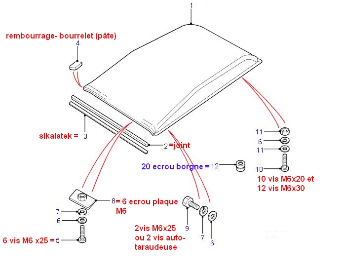

3) Le schéma numéro 2 pour le montage du toit et les vis nécessaires, les numéros de repérage sur la photo 1) et le schéma correspondent:

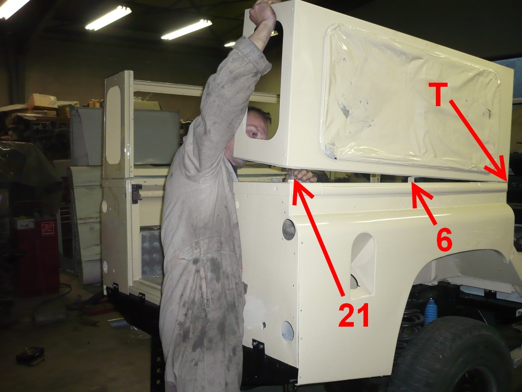

4) Le montage sur le land, c'est un 110 tôle, mais le principe est le même. d'ailleurs de 1983 a 2010, les toits de land sont toujours montés de la même façon, je dirais même plus si on change la baie de pare-brise, on peut monter un toit de 109 sur un 110 ou un de 88 sur un 90. Je dois avoir des photos à l'occasion.

5) Là où il y a des renforts, il faut mettre les vis plus longue M6x30:

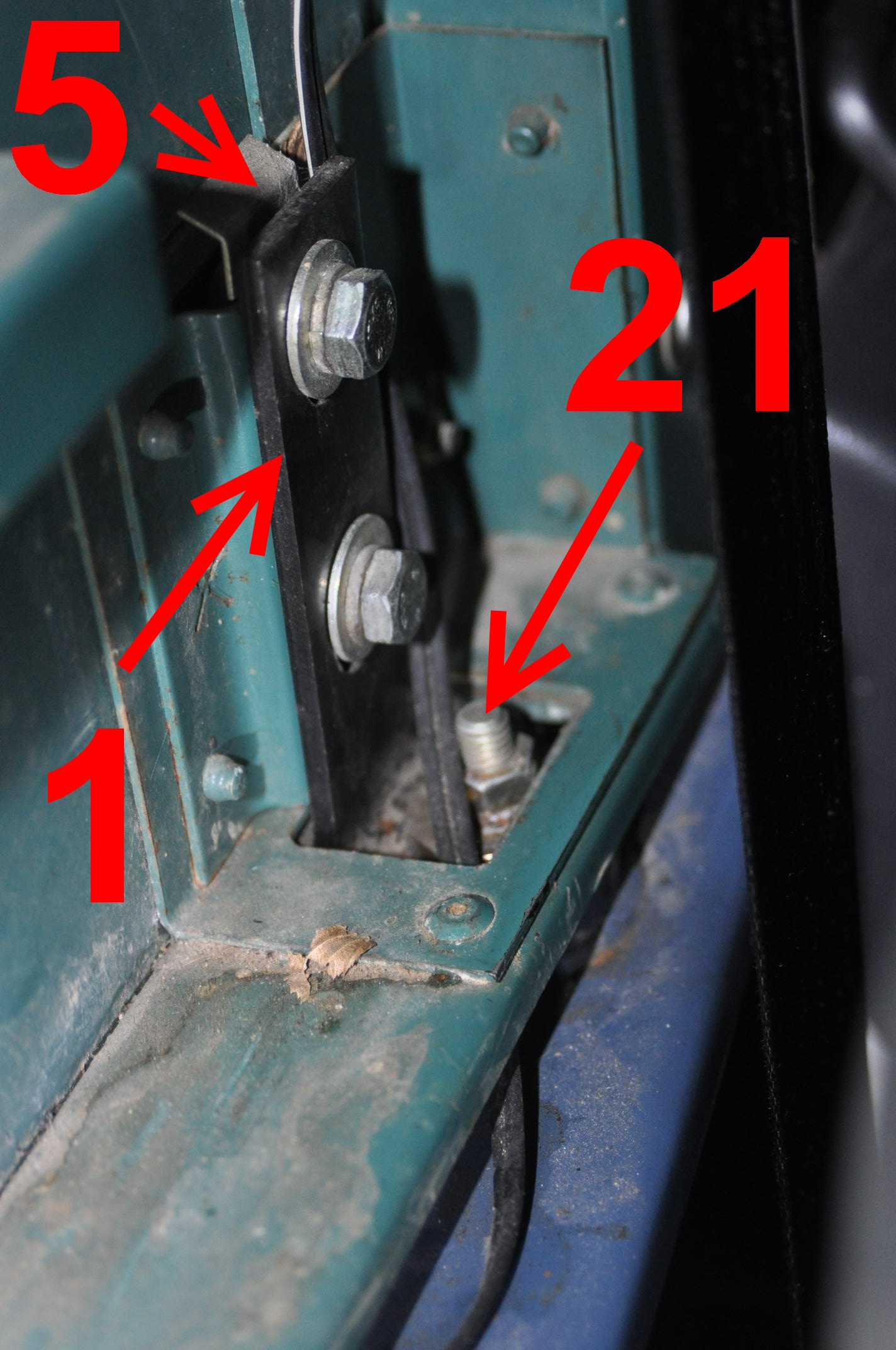

6) Au niveau des montants de porte avant. La patte 1 schéma 1, ressemble à si m'éprendre à la patte du montant arrière 12. L'entre-axe des 2 trous est plus grand sur l'avant 44mm et de 25mm pour l'arrière.

10) Goujon 21 d'angle arrière et de portière avant. IMPORTANT: Il faut d'abord monter les goujons sur le ceinturage de caisse, en veillant a ce que les 3 ergots soient bien positionner dans les tubes de maintien des arceaux de bâche et les serrer. L'ajustement des flancs ce fait à partir des 4 pattes en L 1 et 12 au niveau des montants de portes et des rondelles spéciales au niveau des angles arrières.
11) Je conseille d'abord de monter les flancs et de les ajuster, puis de présenter le toit:
Enfin, mettre les vis au niveau de la baie de pare-brise à l'aide des écrous plaque 8 , ne pas serrer mettre un écrou de chaque coté sur les flancs, et à l'aide d'un tournevis faire correspondre les trous des flancs et du toit entre eux en avançant patiemment, en mettant une vis par ci un par là, ne serrer l'ensemble qu'au dernier moment une fois que toutes les vis sont engagées et amorcées, y compris les deux vis 9 (schèma N°2) de chaque coté du pare-brise. Ce n'est pas forcément une opération simple surtout si le toit ou la caisse sont un peu déformé. Vérifier les ajustements des portes, si tout OK on sert.
