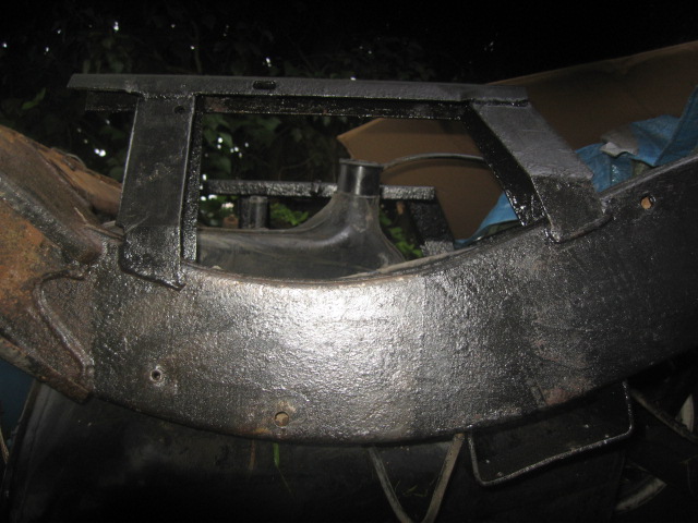

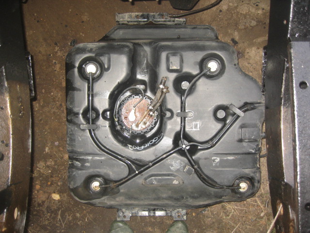

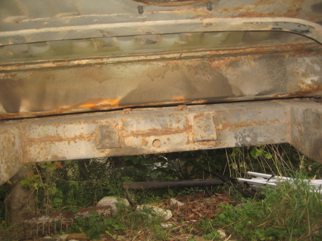

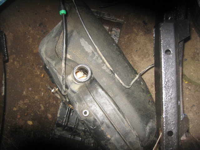

Salut, oui j'ai essayé, et j'ai baissé les bras:
1) Réservoir disco présenté sous le châssis du 110 à l'emplacement de l'autre.
2) Vue du 1ier problème, la goulotte.
3) ou sous un autre angle:
4) Sur le disco, il n'y a pas les support de caisse. Par contre tu peux voir la sangle de maintien supérieur sur le disco. Dont évidement les supports ne sont pas sur le châssis du land.
5)Fixation du blindage, coté l'intérieur sur le disco:
6)Fixation intérieur du blindage sur le land:
7) Fixation du blindage et du réservoir tôle sur la travers arrière land:
8) Fixation du blindage sur la travers du disco. En effet sur le disco le réservoir est maintenu par sont blindage.
Donc en conclusion, si tu as le courage de découper sur le châssis du disco les pattes de fixation de la sangle et du blindage, de découper et modifier le support de châssis du land, pourquoi pas, mais c'est beaucoup de boulot. Il me semble que pour 160€ j'avais eu un réservoir neuf chez land service qui n'est pas le moins chère, mais qui est a coté de la maison. Maintenant une erreur que j'avais fait, c'était de ne pas avoir commander un réservoir plastique de land ou la modification n'est que sur la travers arrière et comme je devais la changer aussi, j'aurai directement pris le modèle prévu pour le réservoir plastique. Dommage ce sera pour la prochaine fois.

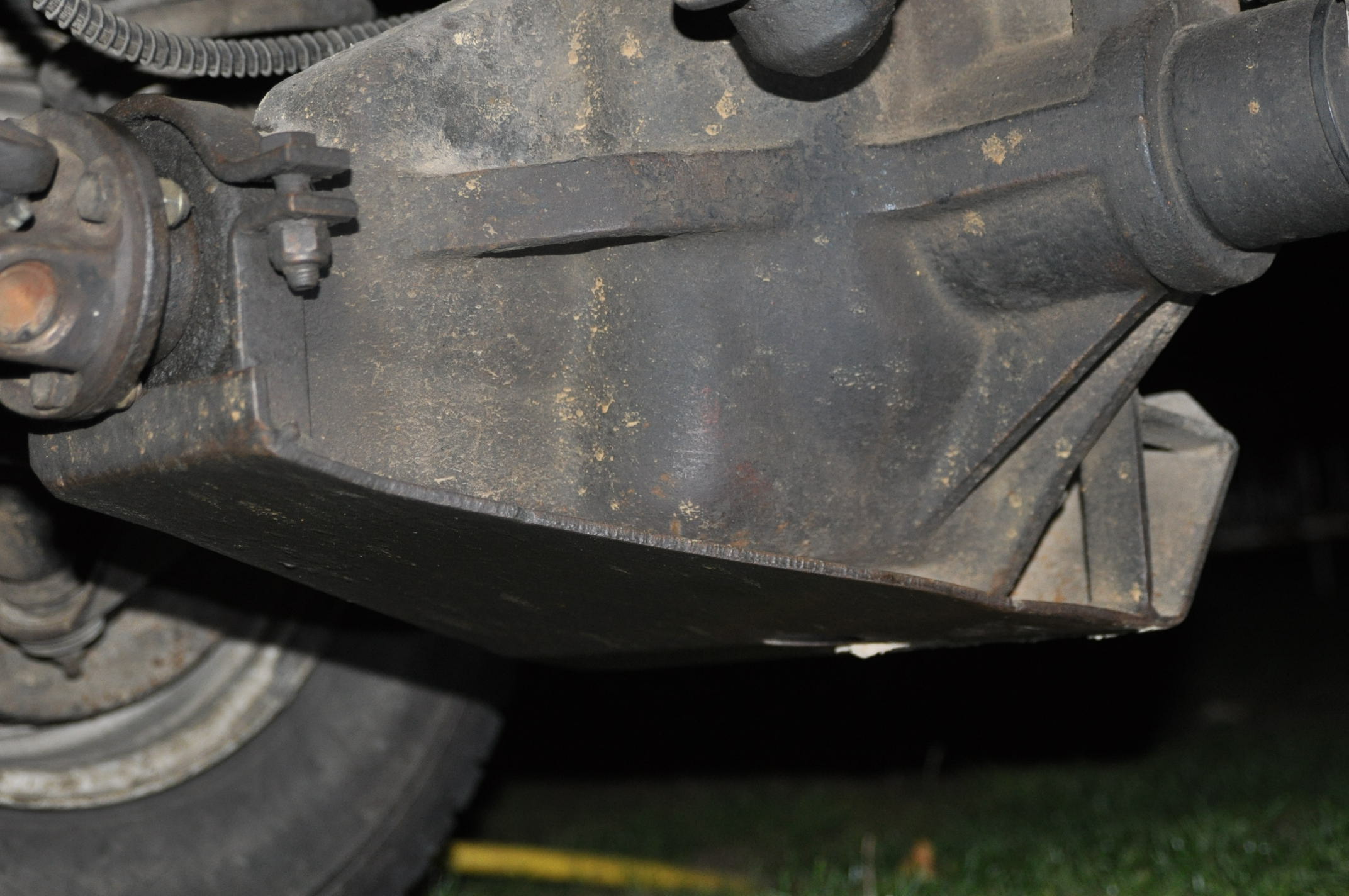

titi80 a écrit : Pour la protection de pont arrière, attend vos idées ou photos pour avoir de l'inspiration.
Et j'oubliai, merci pour le manchot et le photographe, je vais essayer de m'améliorer!

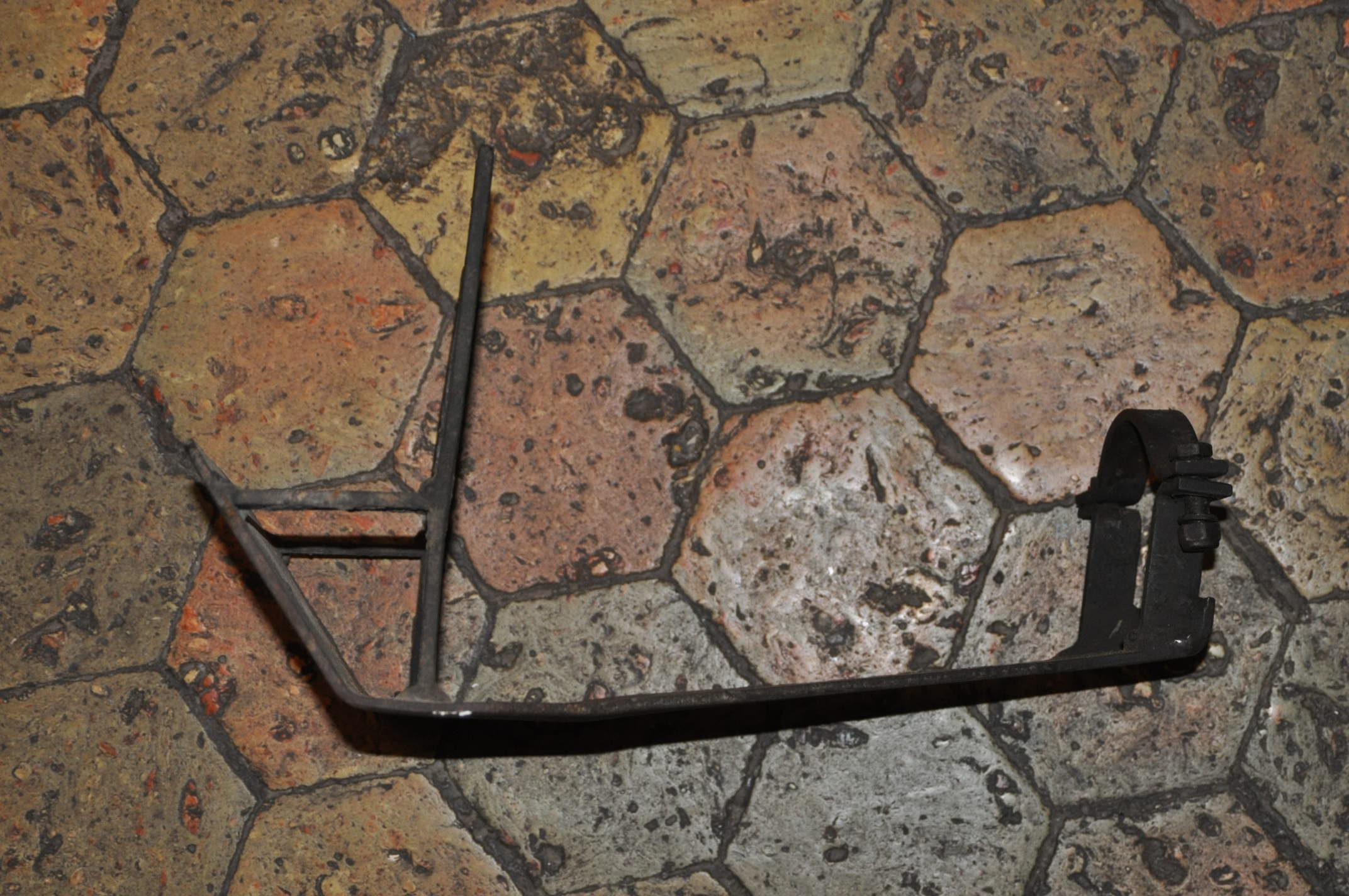

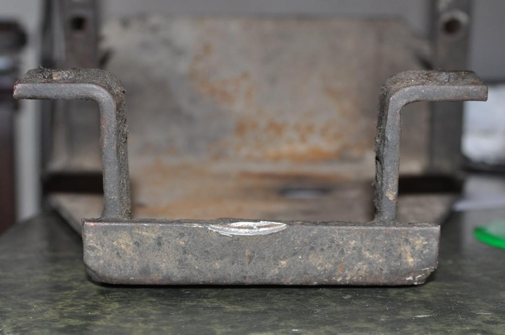

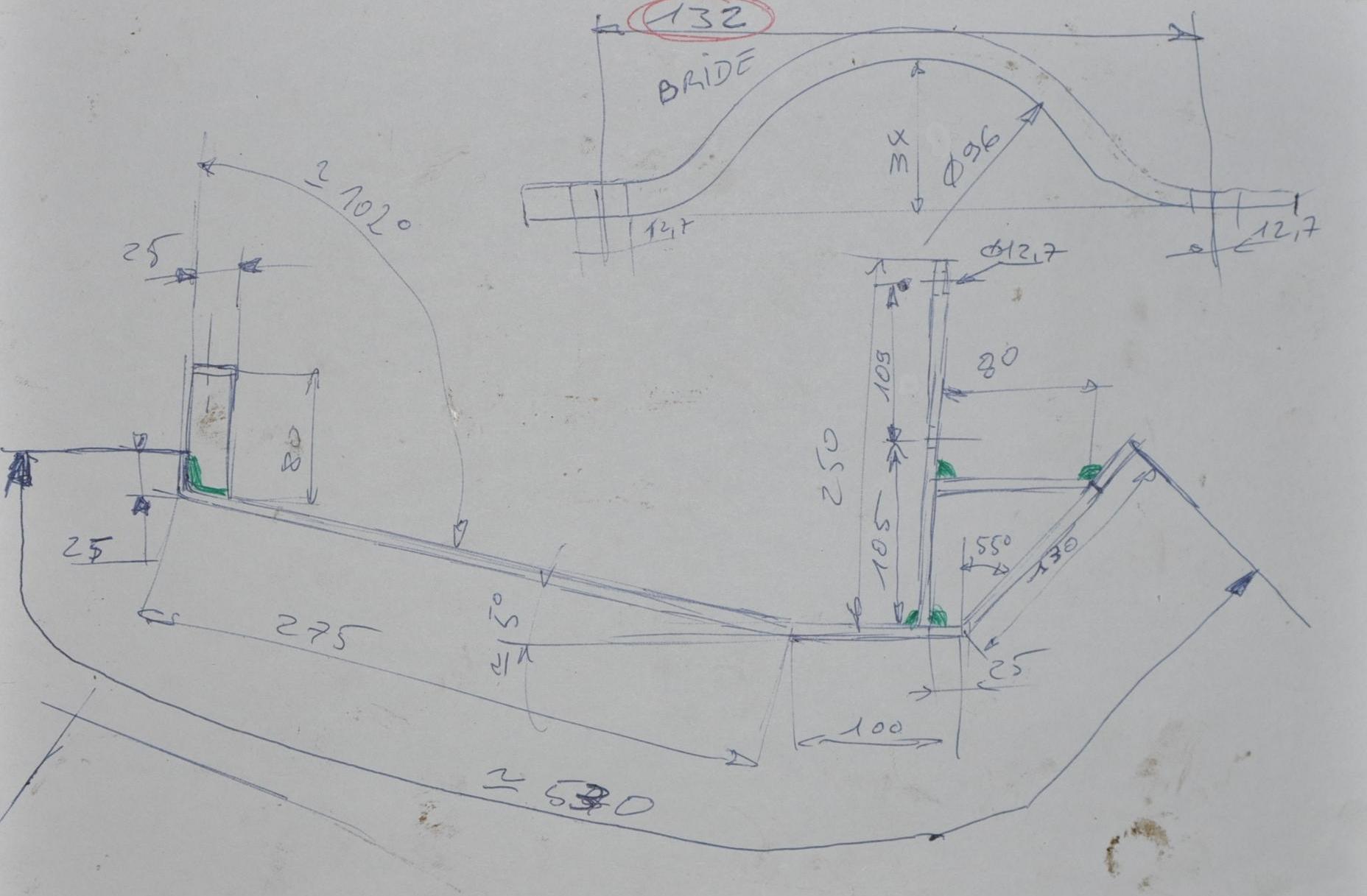

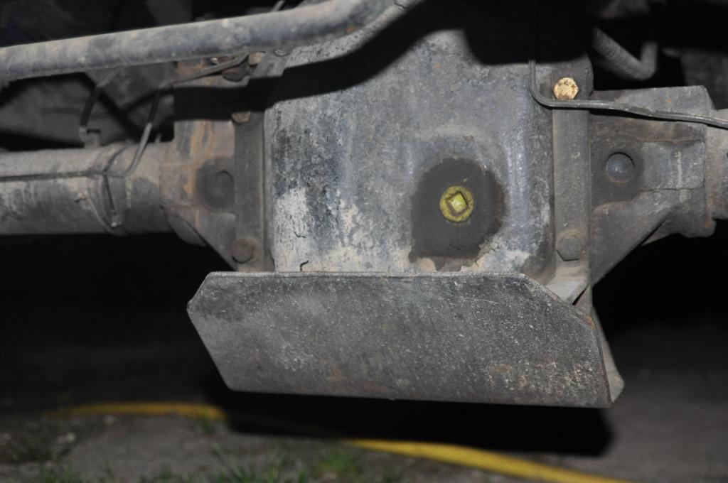

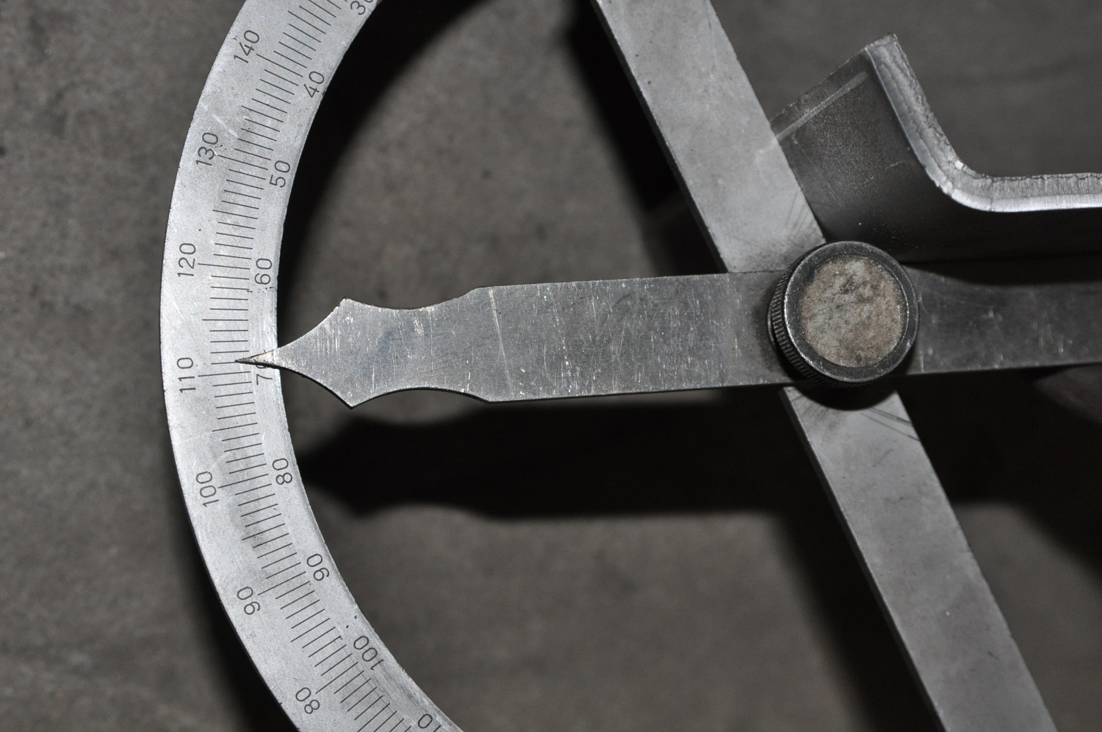

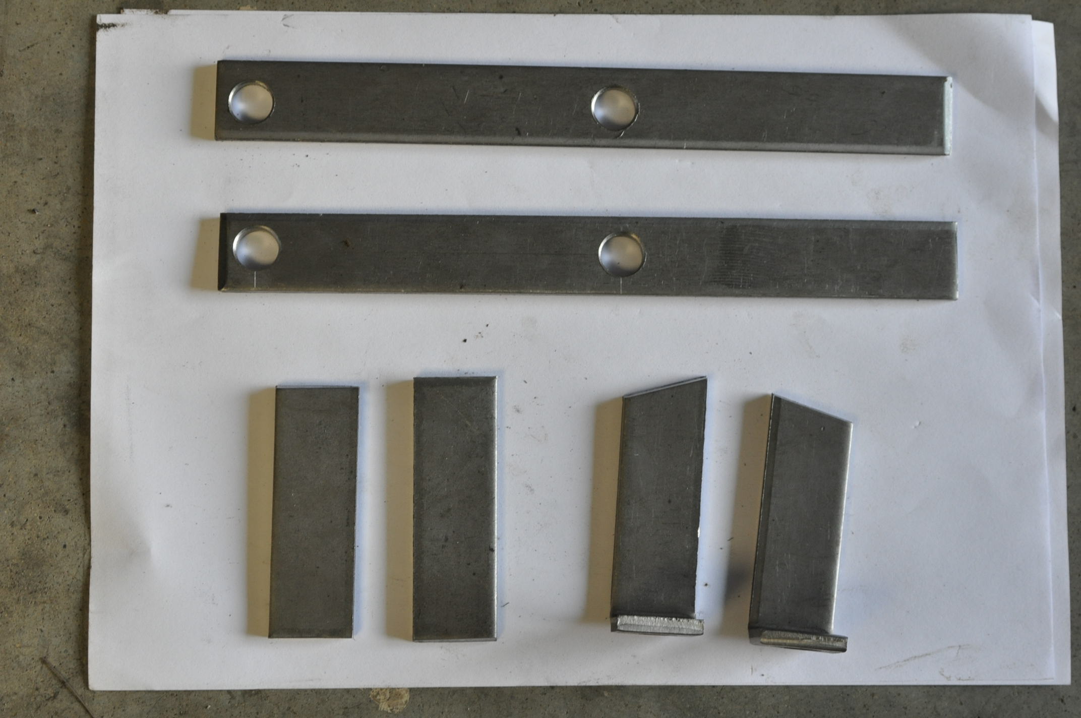

De rien :mrgreen: . Bon pour me faire pardonner :| quelques photos pour l'inspiration.

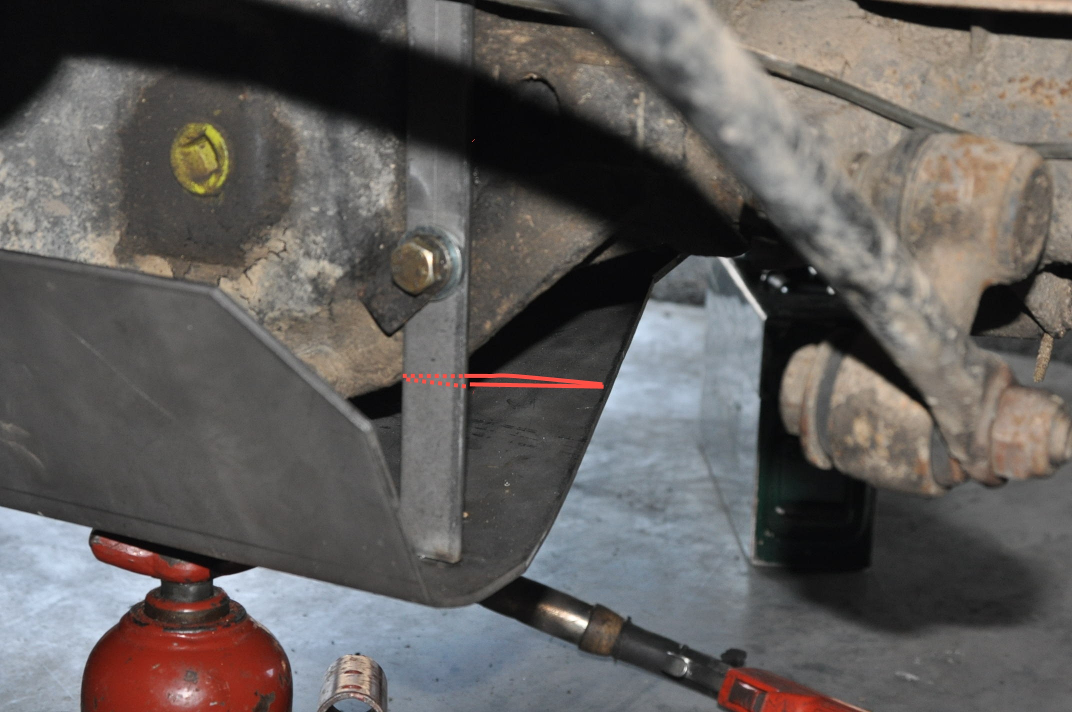

1)dessus
2)profil
3) croquis du dessus
4) croquis de coté
5) défaut...
6) monté vue arrière.
7)monté vue latérale avant.

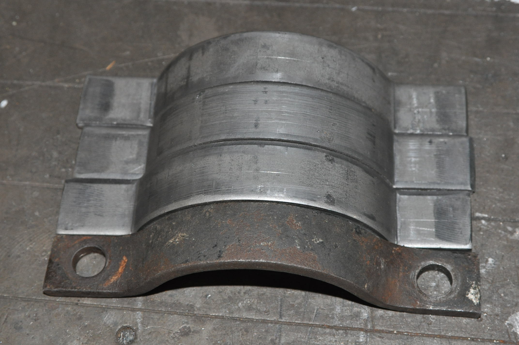

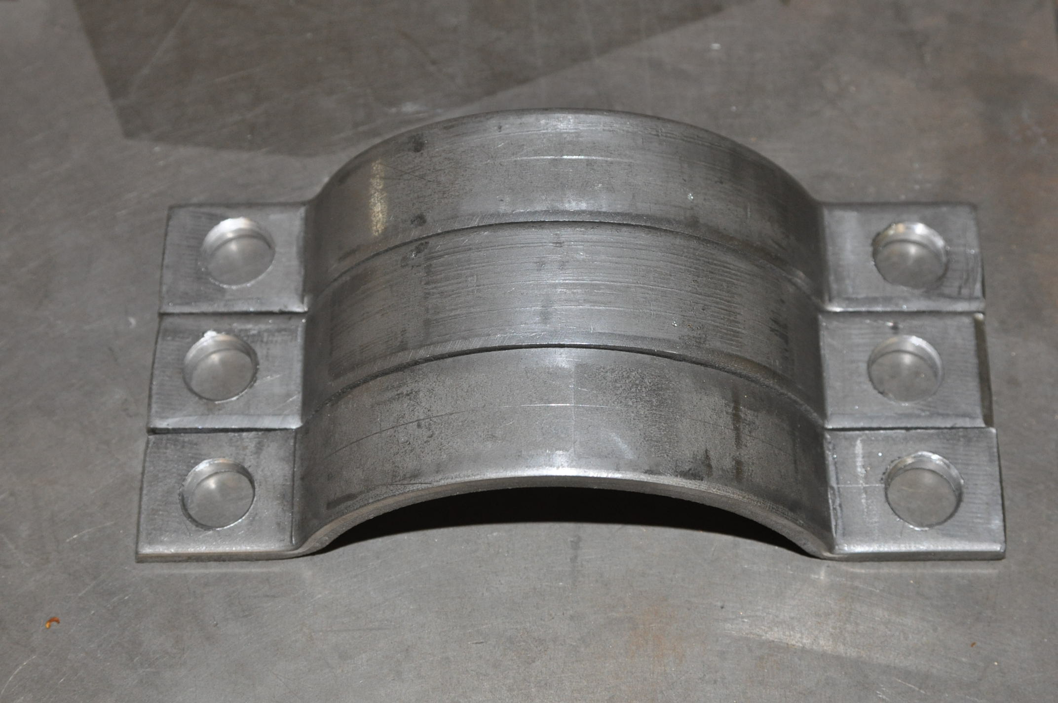

8 ) pièces nécessaires :
9) idem, réglet déplacé pour avoir toutes les cotes des petites pattes.
10) comparaison de l'original avec une copie.
11) les angles, celui est à revoir légèrement...
12)
13)
14) les petites pattes à souder et à percer pour certaine et/ou mettre en forme pour d'autre (bride).
15) le premier assemblage avant soudure.
16) la bride
17) perçage de la bride

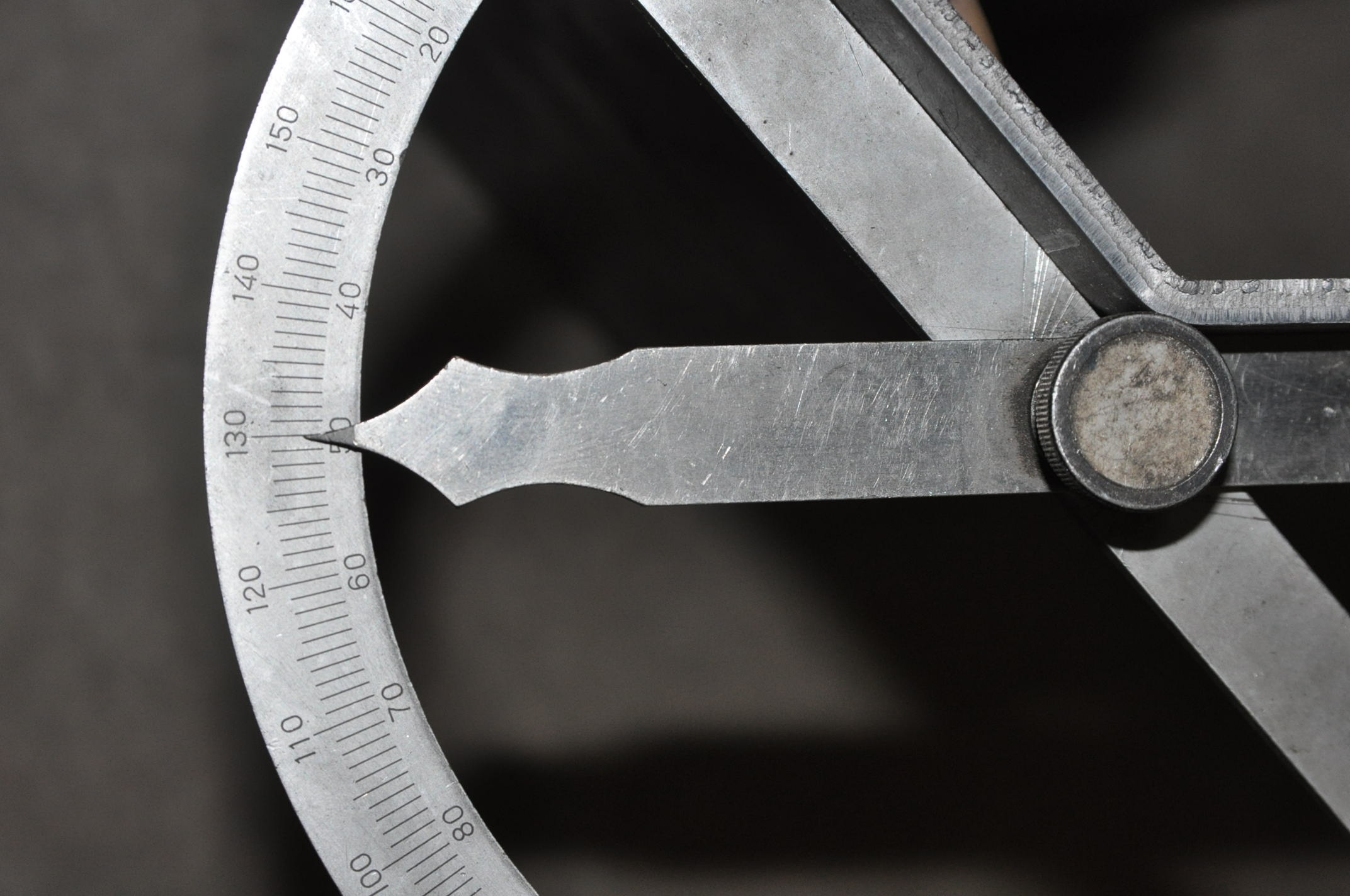

18) légère modification, il faut un petit pliage supplémentaire pour plaquer le retour arrière un peu plus sur le pont. Pour éviter ça il faut serrer un peu plus l'angle photo 11)
19) Pater, a ta calculette, de combien?

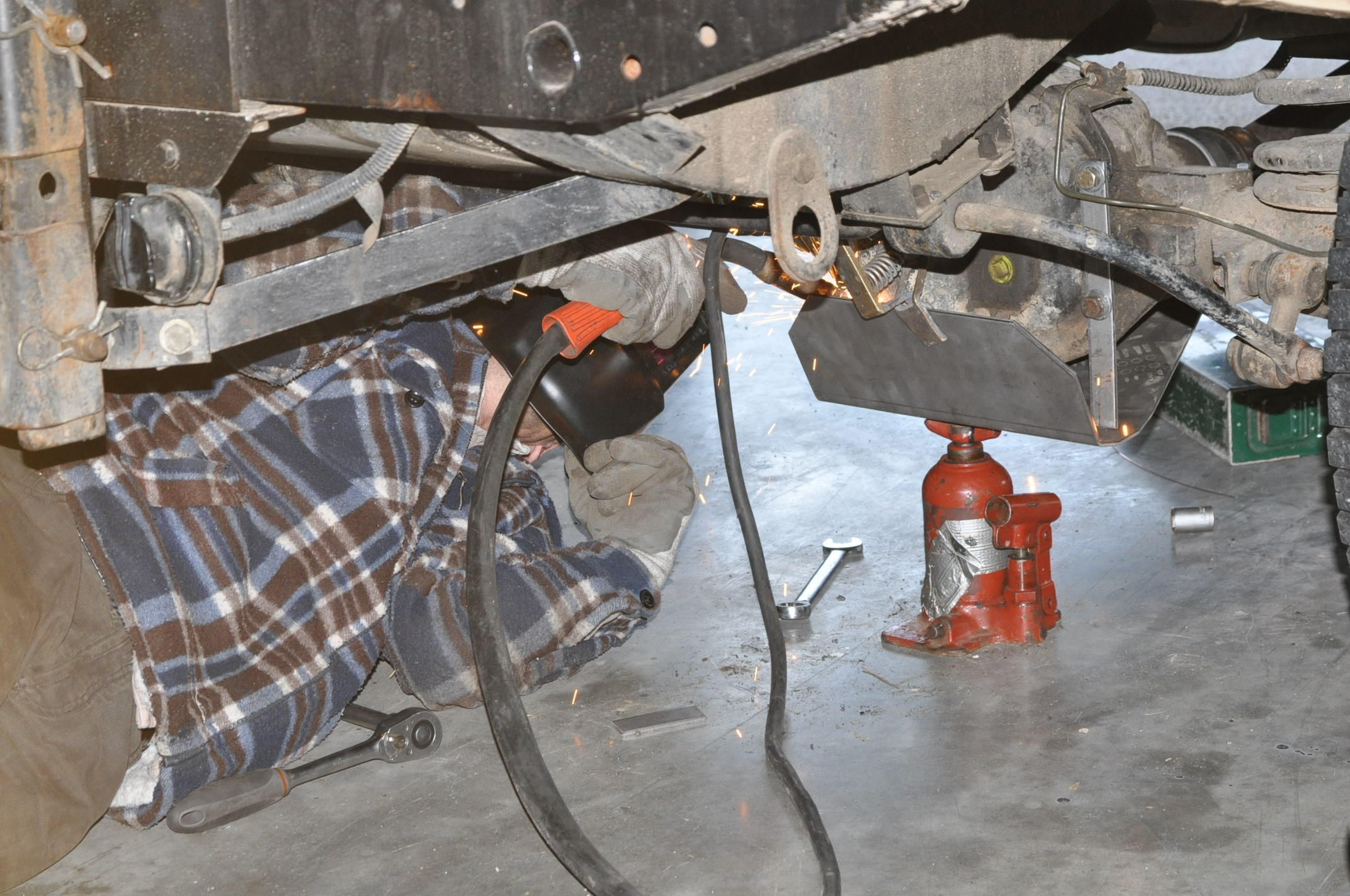

20) montage à blanc pour le pointage des pattes:
21) c'est plus de mon age ces conneries là... en attente sur le sol la petite patte horizontale.
22) les dernières soudures après le pointage.
23) départ pour la galvanisation des 3 copies.

Salut, merci les gars, j'ai bien besoins d'un vrai 4X4, meme avec des black star cross et/ou des chaines sur la saxo, la garde au sol est pas assez haute et sa pose tt le temps!!
Merci pour les reportages, c niquel, c de la tole de combien d'épais?

Salut, pour l'épaisseur de la tole du ski, vois une fourchette de 4 à 8mm. Sachant que le 8mm a plier ce n'est pas de la tarte.

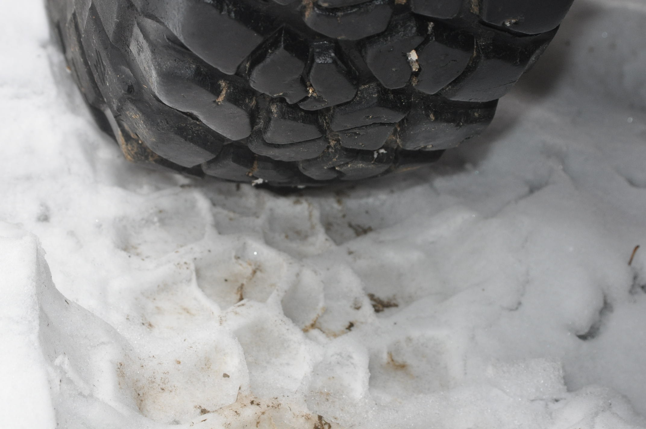

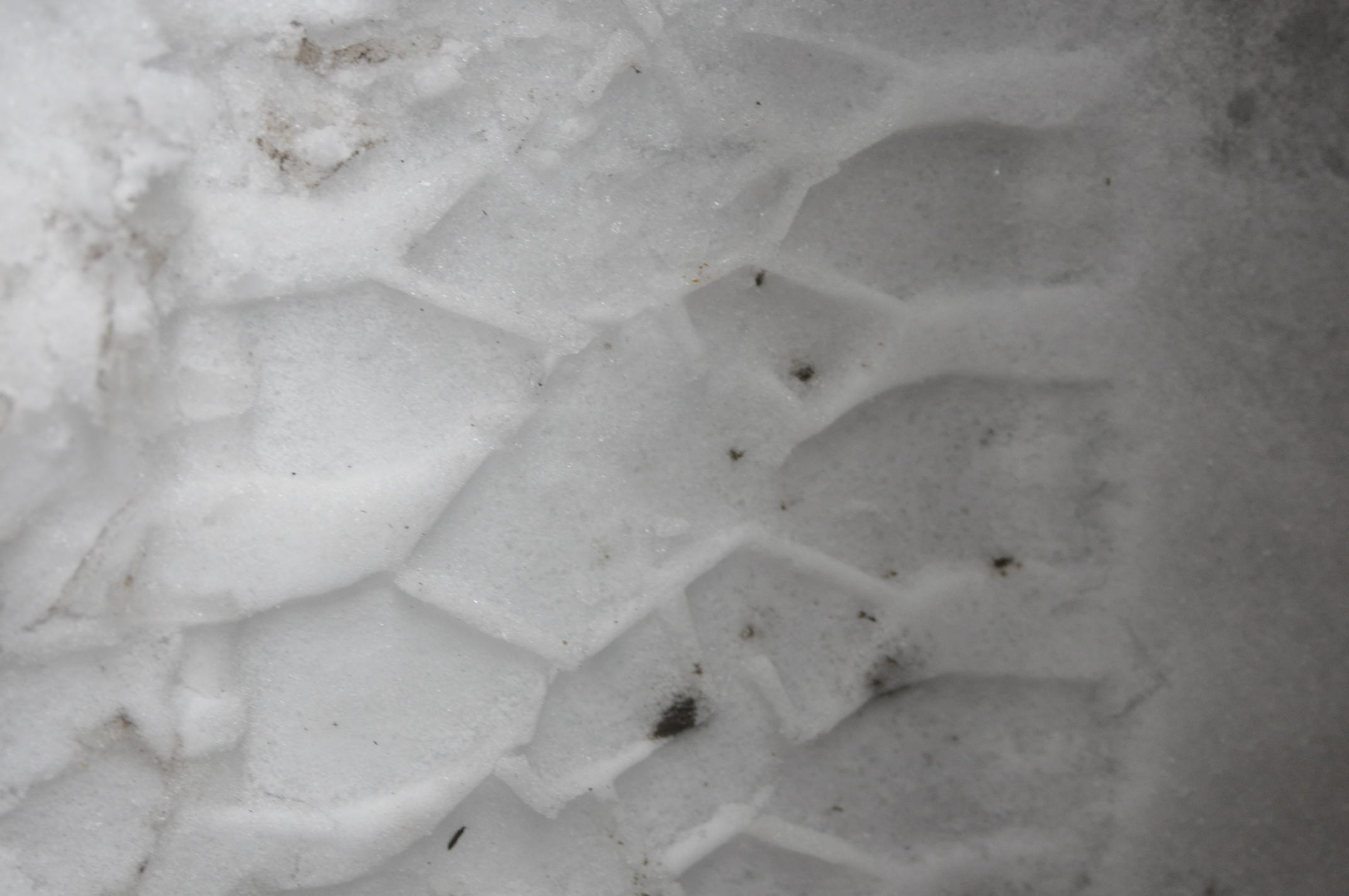

Ayant la chance de trainer avec deux lands 110 par monts et par vaux, du temps ou l'un était en XPC et l'autre en trac edge, je préférais les trac edge. Puis les XPC ont été remplacé par des mud mkII, depuis je préfère les mkII sur la neige.

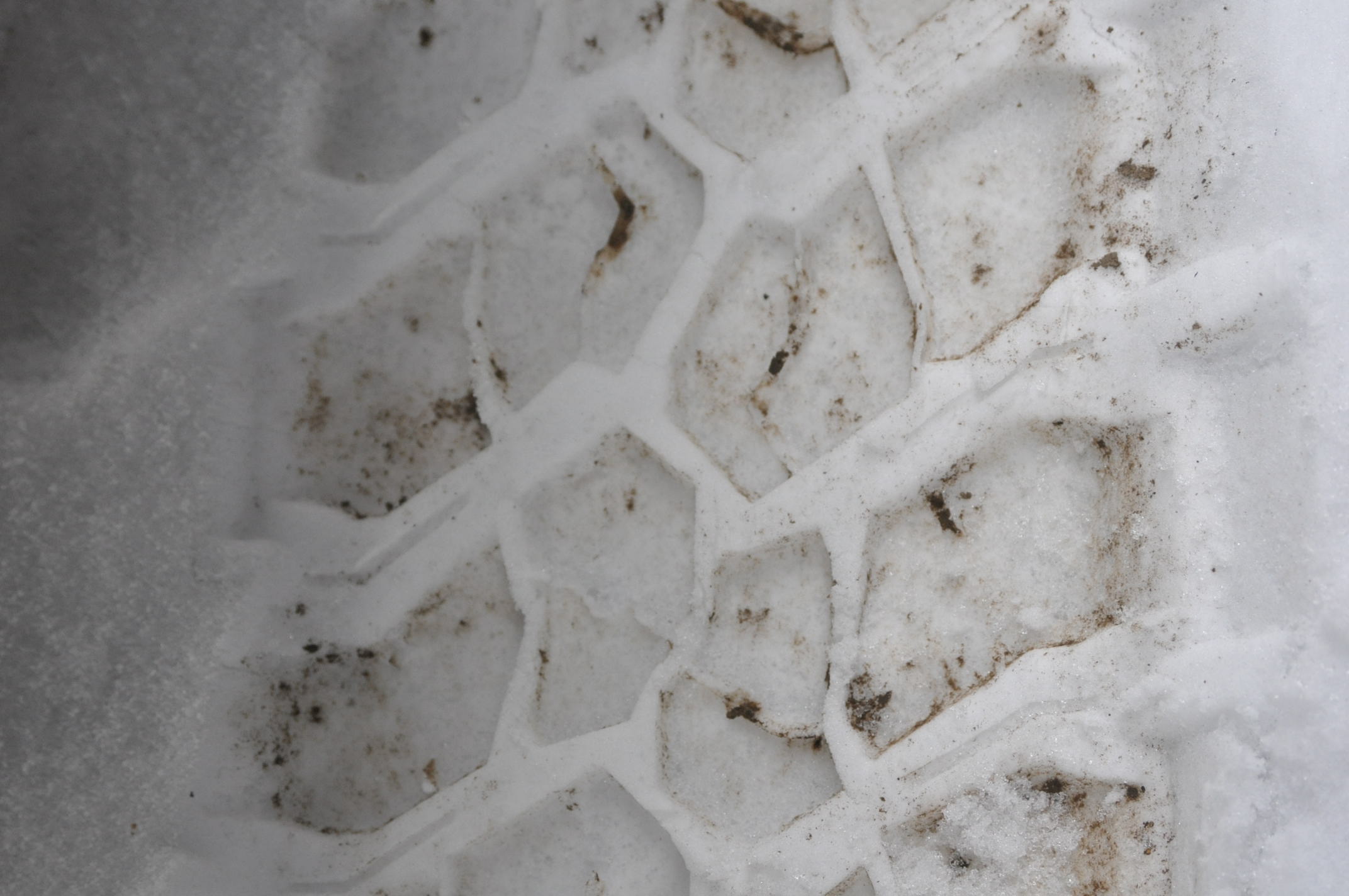

1) a gauche mud à droite trac.
2)mud mk II
3)trac edge
4)empreinte mud mkII, ils sont encore plus directionnel et débourre encore mieux que les trac edge. Je dis bien encore car les trac edge sont somme tout excellents quand même.
5) empreinte de trac edge
6) on peut remarquer que les mud A/T mkII sont plus cramponné sur les cotés.
7) trac edge un peu moins cramponné en latérale. Mais cela demeure un bon pneu un peu moins bruyant que le mud mkII.
