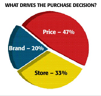

Exemple : si 20% (au hasard) ont comme motivation d'achat l'image de marque. Et alors ? Le travail n'est pas fini. Il faut déterminer le potentiel, l'important de l'image de chaque manufacturier sur la place, pourquoi et bâtir une stratégie. Et là le travaille commence réellement
De toute façon, écrire que seule la disponibilité des pneumatique est le critère unique des américains.... té té té té :wink:

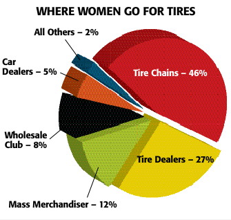

Une etude fiable ne se contente pas de 20 temoignages,
C'est vrai. Mais si 20 témoignages pris au hasard sur l'ensemble d'un territoire donnent la même réponse (on ne choisi pas les pneus uniquement sur la disponibilité), alors statistiquement c'est un signal très fort.

steff
Re: type de pneus, taille de pneus, faire un choix...
The Pater a écrit : Les besoins de base des hommes, quelque soit la culture sont les mêmes...
Les besoins de base des hommes.
Et pour les femmes..? Voici le résultat d'une enquête américaine en 2011 chez 6500 femmes, qui relance cette (ancienne) discussion sur le comportement d'achat lors du remplacement des pneus.
> L'achat se fait principalement dans les grands réseaux distributeurs de pneus, suivis des garages-distributeurs indépendants.
Qu'est-ce qui détermine leur choix des pneus achetés en remplacement ?
> Tiercé dans l'ordre : le prix, la disponibilité en stock, la marque. Déclarent-elles...
Ce n'était pas une étude comparative femmes / hommes. La société d'études souligne toutefois qu'une différence notable c'est le nombre de pneus remplacés. Davantage de femmes, par rapport aux hommes, se contentent de n'en changer que 2.
Bon OK. Ce n'est pas une discussion technique / Land Rover. Juste de la "science" humaine :D
