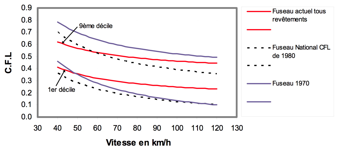

Le graphe ci-après montre la variation de l'adhérence mobilisable en fonction de la vitesse pour l'ensemble des routes de France et de Navarre. Celui-ci concerne une chaussée humide ; le résultat est globalement le même pour une chaussée sèche, les courbes sont juste décalées vers le haut et un peu plus plates.
Sur chaussée très glissante, la courbe accuse une forme beaucoup plus creuse (l'adhérence chute encore plus rapidement) et les valeurs sont en rapport (jusqu'à 95% de moins).
Les mesures sont réalisées, soit par essai de freinage en direct, soit en mesurant le couple de rappel exercé par un attelage dont l'angle d'envirage de la roue est de 20° (matériel français, d'autres pays utilisent d'autres valeurs). La corrélation entre les deux principes de mesure est suffisamment bonne pour ne pas justifier de commentaire particulier.
Ici, il s'agit d'essais de freinage direct, la grandeur mesurée se nommant le Coefficient de Frottement Longitudinal (CFL).
Le terme de "premier décile" désigne les 10% de chaussées les moins adhérentes ; celui de neuvième décile, les 10% les plus adhérentes. Les comparaisons temporelles de fuseau montrent les efforts faits ces trente dernières années par la profession pour maintenir l'adhérence la plus constante possible en fonction de la vitesse.
On en déduit sans peine que la courbe idéale doit être la plus plate possible, le fuseau le plus étroit possible et les valeurs les plus élevées possible.
Malheureusement... :mrgreen:
Les explications de ces variations dépassent le cadre de cette inter ; seul le résultat est significatif : il faut simplement en retenir que plus on roule vite, plus l'adhérence est faible alors que la demande croît comme le carré de la vitesse du véhicule.

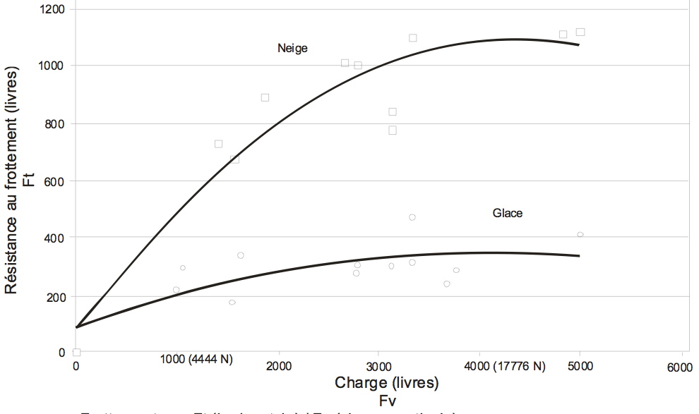

Imaginons une roue portant 5 000 livres soit 2 250 DaN (kg, en clair) dans la neige. Le graphe indique qu'elle peut passer un effort horizontal de 450 DaN.
Imaginons deux roues portant chacune la moitié de cette charge, soit 1 100 DaN. Le graphe indique que chaque roue passe au sol 410 DaN, soit 820 DaN pour deux roues. En rajoutant un essieu et à masse totale constante, on a majoré l'effort de traction de 85%.
C'est le second principe de base de la traction intégrale, le premier étant de mobiliser tout le poids repris par les essieux : plutôt que d'aller chatouiller les courbes qui régissent les terrains à faible adhérence là où elles sont les plus pénalisantes, autrement dit les plus plates (c'est à dire vers la droite du graphe ci-dessus) on préfère réduire les sollicitations au sol en réduisant le rapport effort horizontal/effort vertical pour le ramener vers un comportement plus sympathique.
C'est typiquement ce qui se passe sur les terrains gras comme la terre, dont la trombine de la courbe caractéristique est assez proche de celle de la neige : en réduisant la charge verticale à la roue ou en réduisant la demande d'adhérence, on se décale sur la partie gauche de la courbe, la plus raide, là où les gains de motricité sont les plus efficients because un coefficient d'adhérence plus élevé (Cf annotations sur le graphe, qui traduisent le gain de motricité pour 1 000 LbF).
On retrouve toujours la même chanson : moins une roue est chargée (tout est relatif, évidemment) plus elle favorise l'adhérence à cause d'une augmentation de µ.
Si on fait la démonstration inverse, on constate qu'un doublement de la charge verticale sur un roue n'entraîne que 8% d'augmentation de l'effort de guidage ou de traction/freinage mobilisable.
Alors, oui, bien sûr, ce ne sont que des pourcentages appliqués à des valeurs de base très faibles. Un véhicule 50% plus léger gagnera, en vitesse de passage dans un virage verglacé, une poignée de mètres par seconde qu'il faudra être super motivé et surtout bien outillé pour mesurer...
Cette différence, tout le monde s'en fout, je ne me fais guère d'illusions à ce sujet. Mais je pense aux conséquences psychologiques, à ce qu'il y a dans la tête de ceux qui roulent dans leurs Cayenne, Touareg et autres miroirs à ego qu'il m'arrive parfois de croiser avec ma Super 5 GTD hors d'âge quand je n'ai pas pu prendre le Land.

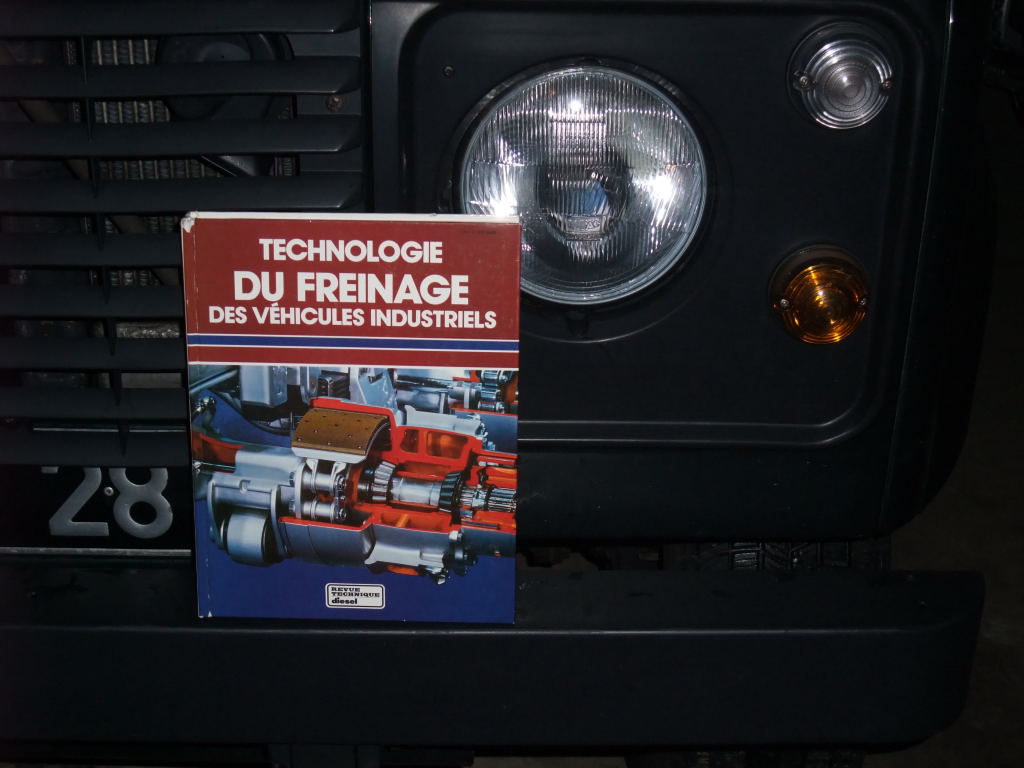

Je te conseille aussi un super bouquin :
Préface par Mr Touroveroff, mon prof de freinage à l'ESTACA...... Sur l'autre page les bases de départ sur les efforts sur le véhicule.....

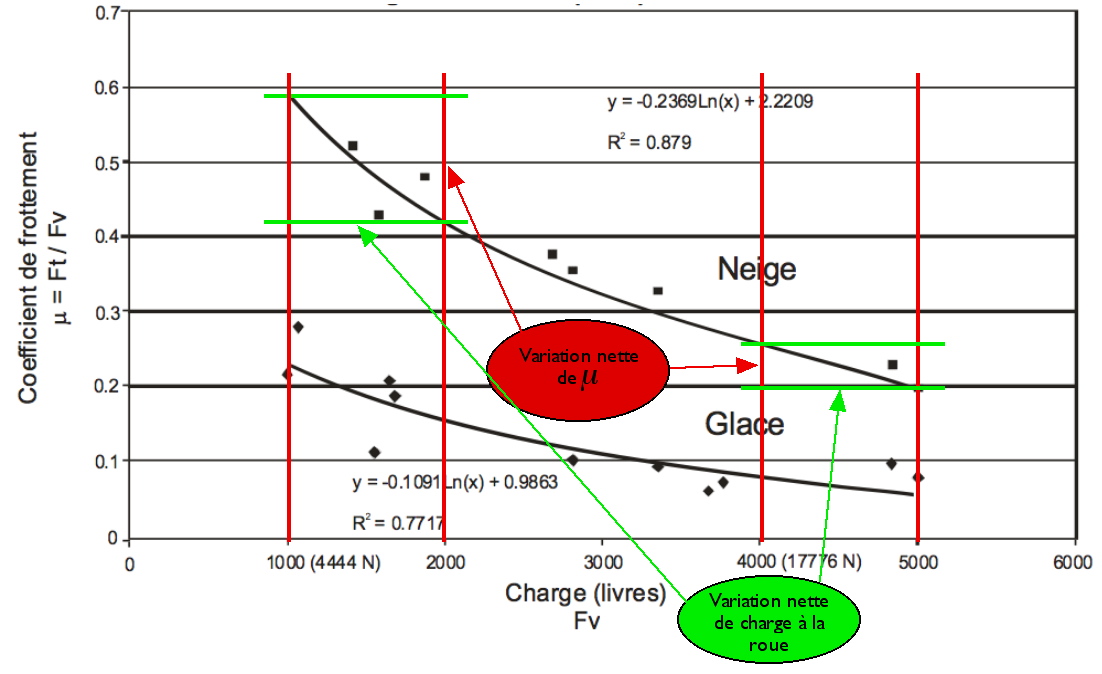

Normand 1400 a écrit : Le graphe ci-après montre la variation de l'adhérence mobilisable en fonction de la vitesse pour l'ensemble des routes de France et de Navarre. Celui-ci concerne une chaussée humide ; le résultat est globalement le même pour une chaussée sèche, les courbes sont juste décalées vers le haut et un peu plus plates.
Normal tes courbes, sur tout que par chaussée humide l'épaisseur du film d'eau dans le contact augmente avec la vitesse. C'est comme l'huile dans un roulement.
Donc, pour ceux qui ne l'auraient pas (encore) compris, bienvenue dans mon monde : celui des :mouche: !!!
:mrgreen:
Pour une fois que je ne coupe pas les cheveux en quatre......
On note même qu'au delà d'une certaine charge, l'adhérence comme à chuter.
Désolé, mais quand je vois cette courbe, l'adhérence ne fait que chuter jusqu'à une certaine charge. µ=Ft/Fv. Quand Fv =1000, Ft =500 donc µ=0.5, et quand Fv=4000, Ft =1070 => µ= 0.27
Etant d'un naturel entêté :sm11: , je reviens un instant sur mon comparatif 19/26 tonnes.
Voici pourquoi :
Je serai intéressé que tu m'expliques quels sont les conditions des tests ( type de pneu, type de neige etc....) qui ont servis à créer ces courbes.
Je suis très surpris par autant de différence concernant l'adhérence sur la neige. Cela a l'air très spécifique à la neige, les autres surfaces n'ont pas autant de variation d'adhérence avec la charge, à un tel point que l'on le néglige souvent, sauf pour être très précis. Là avec la neige, on ne peut plus, selon tes diagrammes négliger le poids (pour le même pneu).
Ton 19 tonnes et ton 26 tonnes ont la même masse ?
Je ne pouvais décemment pas laisser dire qu'une semi passe sur la glace comme une Marden...
Si avec le même coef d'adhérence...... :mrgreen:
En effet, ils n'ont pas les mêmes pneus. Je reste persuadé que ton diagramme concerne un type et dimension de pneu. Ta conclusion est donc hâtive.
Je note que, d'après ton deuxième diagramme, le coef d'adhérence augmente avec la charge après 4000 lbs approx. ce qui fait 1818 kg sur la roue.
Cela fait 7.2 tonnes sur un essieu avec roues jumelées, or la charge maxi sur un essieu isolé est de 13 tonnes (10 tonnes en général en Europe).
Je ne sais pas avec quels pneus les tests ont été fait, mais je suis certain qu'il y a un diagramme pour les pneus type de voiturette et un (voir plusieurs) diagramme pour pneu type de camions.
Il se peut d'ailleurs qu'un diagramme approprié au véhicule montre aussi que pour la plage usuelle de chargement, on se trouve dans la plage de variation minimum de µ par rapport à la charge.
On ne peut pas tirer des conclusions sur les différences de coef d'adhérence d'une voiturette par rapport à un poids lourd on ne prenant qu'un seul diagramme. En fait la réalité, il faudrait deux diagrammes......
Et avec deux diagrammes, chacun approprié au type de véhicule, on pourra alors noter les conditions où la voiturette a plus d'adhérence que le PL et les conditions où la voiturette a moins d'adhérence que le PL. Et là, je ne crois pas que la différence soit aussi flagrante, elle serait presque négligeable sur les surfaces autres que la neige.

Sur la chute du rapport Ft/Fv, c'est le second graphe qu'il faut lire : on voit qu'il révèle un maximum (tangente horizontale) pour les deux courbes.
Inutile d'invoquer les courbes ceci pour le véhicule cela, ça ne change rien au fond ; qu'on le veuille ou non, l'allure générale des courbes est globalement la même quel que soit le véhicule.

Que l'adhérence varie avec la charge sur le pneu, j'accepte sans problème. Il y a la déformation du pneu et pour la neige, le fait que la roue s'enfonce dans la neige et le fait que l'épaisseur de neige sur le coté du pneu a tendance a guider le pneu...peut être. Mais dans ces proportions....... j'ai du mal mais ce n'est pas parce que "j'ai toujours fait comme cela".......
Que les courbes proviennent du domaine aéronautique, soit.
D'ailleurs, est-ce des diagrammes créés à partir d'essais avec des pneus ?
Le Ft n'est-il pas la composante transversale (le guidage latéral d'un pneu sur un avion est très important). A ce que je me souvient l'adhérence transversale et l'adhérence dans le sens du roulage suivent des lois très différentes.
Et puis très très important :
Ton deuxième diagramme montre Ft en fonction de Fv et on peut déduire µ. Que voit-on ?
1) plus la charge augmente plus µ varie vite
2) or ton dernier diagramme montre que plus la charge est élevée....... moins µ varie vite. C'est m^me pire pour la galce que pour la neige.
Pourquoi ? Les deux diagrammes se contredisent......
Comment peux tu faire des calculs de traction pour tes PL avec des diagrammes qui ne correspondent pas aux conditions de tes PL et qui se plus se contredisent, enlevant toute crédibilité ?

The Pater a écrit :Le Ft n'est-il pas la composante transversale (le guidage latéral d'un pneu sur un avion est très important). A ce que je me souvient l'adhérence transversale et l'adhérence dans le sens du roulage suivent des lois très différentes.
Non, je l'ai déjà dit, ces lois sont comparables. Sur les chaussées, on mesure le CFT (adhérence transversale) plutôt que le CFL. Tout simplement parce que ces mesures se font en continu, sont plus rapides et moins gourmandes en eau. Mais les conclusions et les conséquences opérationnelles sont les mêmes.
The Pater a écrit :Ton deuxième diagramme montre Ft en fonction de Fv et on peut déduire µ. Que voit-on ?
Pas pour moi. Il s'agit d'une représentation différente des mêmes grandeurs qui présente une autre synthèse du phénomène physique étudié.
Tiens voilà deux pages du livre sur le freinage, tu remarqueras que :
1) l'adhérence latérale et longitudinal sont très différents lors du freinage
(Note : G n'est pas un glissement pur du pneu car le pneu se déforme...... voir mes écrits sur les pneus)
2) l'adhérence avant et arrière est considéré comme égale, malgré les différence de poids et les transferts de masse.
Dans mes doc techniques, il n'y a rien, mais rien qui note d'aussi flagrante variation de coef d'adhérence sur un même sol, dû au poids.
Voici ce que l'on prend en général.
Il y a des variations avec la charge, mais pas aussi flagrantes.
Perso, tes courbes me laissent de plus en plus perplexe. Elles représentent peut être quelque chose, mais leur utilisation pour nos véhicule me semble pas du tout adéquate.

Ne devrait-on pas, peut être prendre que la partie extrême gauche de ton deuxième diagramme pour les véhicules, là où l'adhérence sur neige s'accroit avec la charge ? Et considérer le reste comme inadéquate ? Car là, ce serait plus en rapport avec mes Docs. On aurait enfin une similitude. Peut être.

Est-ce que tu sais ce que c'est que de te rendre compte que tu as fait une préconisation inadéquate pour un montage de roulement et sa lubrification quand cela concerne une machine de plusieurs dizaines de millons d'euros (quatre roulements = 170 k€) et que l'heure d'arrêt de la machine coûte 30 000€/h ? Moi, oui
Même moi, hier matin avant de me coucher, j'avais mal interprété ton deuxième diagramme. (je l'ai écrit hier)
Alors, quand des données ou diagrammes diffèrent de trop par rapport à mon expérience et connaissances.... il me faut des explications qui soient convaincantes. Pas deux diagrammes qui se contredisent.
Peu importe que les courbes relevées sur les aéronefs soient faites à partir d'accéléromètres couplés à leur ABS et non avec un SCRIM ou une remorque ADHERA, peu importe que la répétabilité de ces mesures avec celles qui ont pu être faites ici et là en loucedé sur des véhicules automobiles par des allumés comme certains de mes collègues et moi soit excellente ou moyenne. Un pneu de 747 reste un pneu, une chaussée aéronautique reste une chaussée.
Un pneu de 747 n'a rien à voir avec un pneu de voiture car on ne demande pas du tout pas mêmes chose.
Un pneu de 747 n'a pas du tout les mêmes dimensions que le pneu de mon Def.
Utiliser ces courbes pour un pneu de Def est totalement inadequate.
Voyons mon pneu est chargé de 375 kg.... prenons ton dernier diagramme.... et ben zut alors....... la courbe commence pour des charges plus élevées.......
Bon mettons les 675 kg de mon Def chargé à bloc....... ouah, super, j'ai un coef d'adhérence de 0.5 sur la neige...... alors qu'un PL à vide n'est que 0.25.....
Franchement, t'y crois ? Non bien sûr.
Alors comment peux tu faire des calculs pour tes PL à partir de ces courbes ?
J'attendais simplement un étonnement, un commentaire sur la forme des courbes, sur le fait que plus l'adhérence est faible, plus elles sont plates, contrairement à ce qui se passe sur chaussées sèches ou humides et que la conclusion qu'on peut en tirer est que l'effet du poids peut dans certains cas augmenter plus vite que l'adhérence mobilisable.
Euh....... plus l'adhérence est faible...prenons les courbes de la glace.
Deuxième diagramme : l'adhérence chute plus vite que l'augmentation du poids. Retrace la deuxième courbe avec µ en ordonnée, sachant de µ=Ft/Fv. Remarque bien que pour le cas de la glace, entre Fv= 3000 à 5000, Ft est quasi constant.
Troisième diagramme : l'adhérence chute moins vite que l'augmentation du poids.
Contradiction !
Franchement, cela ne te gêne pas ?
Pourquoi prends tu un diagramme plutôt qu'un autre ?

Bon à part cela, j'ai trouvé des courbes intéressantes de capacité de forces de freinage pour le Michelin ZXA 11 R 22.5. L'influence du poids sur la roue par rapport au glissement est assez intéressant. Glissement G du texte en photo dans un inter précédente. le problème est que pratiquement toutes les doc parle de glissement. Or pour un pneu la définition de glissement n'est pas un glissement pur avec perte d'adhérence.
