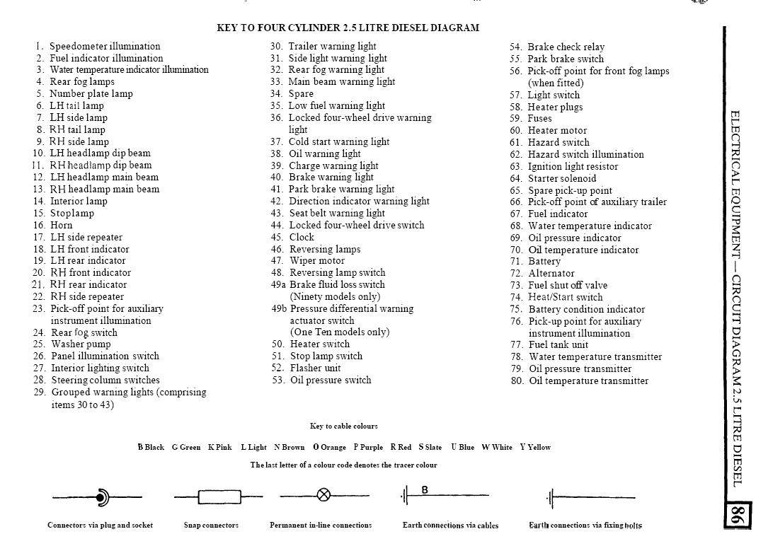

Si ça peut aider:

concernant les feux ils ont 2ans grand max, et pour les masses j'ai reunis les masses des feux arrieres ensembles en un seul point de connection se qui m'evite de chercher pendant des heures quelles masse met le waille.Pour le schéma je l'avais déja recupéré sur un des sujet de la FAQ merci quand même torero,je vais m'orienter sur le plus permanent qui alimenterais le relais clignotant je vous tient au courant.

J'ai repris les schémas de Torero et mis un peu de couleur dessus,histoire d'y voir plus clair, et rajouté un schéma de l'inter warning pour une meilleure compréhension!
