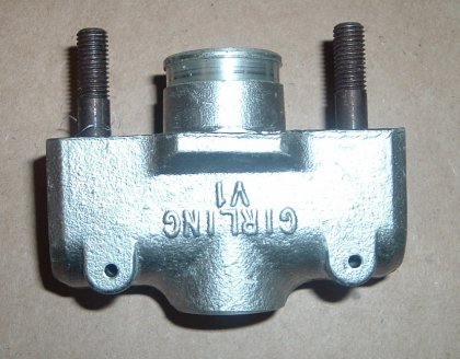

Re: ecarteur de frein ?? cassé
Salut, t'aurais pas une photo de la pièce cassée? A+
Disco
Messages : 38
Enregistré le : 21/08/2010 16:21
Message non lu par Disco »
effectivement surement plus simple avec une bonne photo:
voila l'objet du delit
en effet, c'est approchant :mrgreen:
mais sans dimensions précises notamment entre-axe des vis de fixation, Ø des pistons, longueur du corps :?
La pièce neuves est-elle "garnie" de ses pistons et de son écarteur ?

bonjour :sm2:
est un grand merci à tous ceux qui mon aider dans mes recherches (ils se reconnaitront) je viens de recevoir la pièce d'angleterre en effet le modèle presenter pour la serie 3 chez LRserie est bon. il faut juste remettre le tendeur à visser d'origine (sankey) car celui de la serie est plus long et legerement courbé
je n'ai donc plus qu' à remonter
Disco a écrit :bonjour :sm2:
Salut, tu peux indiquer la référence exacte please ? A+
Disco
Messages : 38
donc la pièce est
230741 trans brake actuator housing Alloy chez LRserie
elle est en page 3 dans les pièces de freinage pour les series
livraison sous 8 jrs depuis GB pas mal
je controles toutes les côtes et je remontes vendredi
je te tiens informé vendredi soir ou ce week end au plus tard
