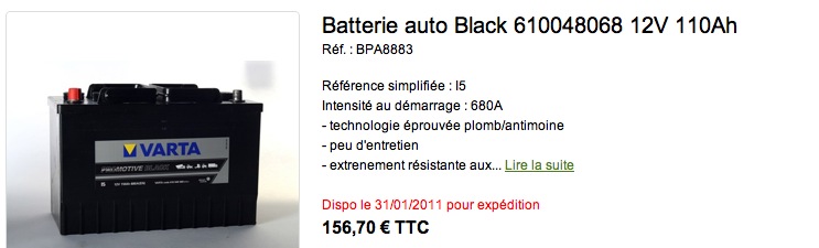

Question en passant, si vous me permettez : les batteries Optima fabriquées aux US et au Mexique, c'est le même proprio que les batteries Varta fabriquées en Europe, il s'appelle Johnson Controls.
Dès lors, entre les deux pourquoi ne pas mettre ça, qui sort tout de même moins cher que les prix que j'ai pu voir en Optima ? C'est ce que le site Varta recommande pour un Defender :

Def e-Duck a écrit :c'est le même proprio que les batteries Varta fabriquées en Europe, il s'appelle Johnson Controls.
En effet.
Perso je mettrai la Varta, même si c'est le bas de gamme "pro".
