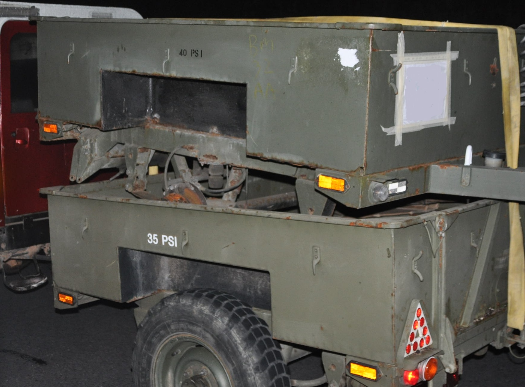

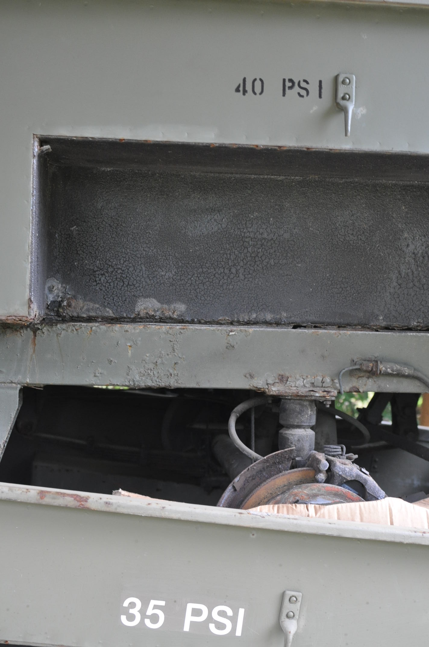

Bonjour, la question ce résume dans la photo. Sur deux remorques identiques mkIII, il y a deux pressions de pneu différentes recommandées. Donc:1 bar faisant 14,5 PSI. Dans notre cas, il y a un marquage à: 35 PSI ce qui nous fait 2,4 bar et 40 PSI ce qui donne 2,75 bar. Bon OK, ce n'est pas énorme comme différence mais...
Pourquoi ?

Non, c'est une question dont j'ignore la réponse, mais que Robin connait peut-être. Les deux remorques sont identiques:

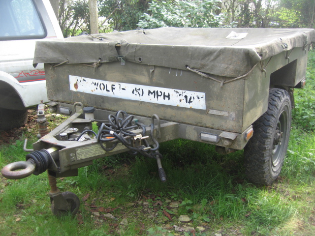

Salut, par contre il y a une autre inscription sur les remorques qui m'a intrigué longtemps. Elle est soit comme sur la photo, soit inscrite en rouge avec des pochoirs.: HS WOLF-40 MPH MAX
L'explication serait qu'avec l'apparition des tdi les bidasses anglais roulaient trop vite et se plantaient avec les remorques. D'où la décision par les autorités supérieurs compétentes et dument mandatées de faire rajouté cette mention.
Le HS vient de High Speed . Et non de Hors Service. :wink: . Ce qui est sensé indiqué que la vitesse max autorisé avec la remorque est de 64 km/h :shock: .
Source: Un ex-bidasse anglais.

Dans ca cas ce serait plutot "Highest speed 40MPH". pour les pressions, je pense que c'est tout simplement une affectation différente, non?

Les données officiles du MoD donnent pour la FV2381 Mk3 (Operating Information), les informations suivantes:
- Pneu 7.50x16 Michelin XCL or Uniroyal T90 pneu radial approuvé équivalent, une pression de gonflage de 2,46 bar (35 psi), une chambre à air avec valve TR15,
- Vitesse de remorquage, en charge:
Good roads (route "normale"): 72 kph ou kmh (45 mplh),
Rough roads (terrain accidenté): 24 kph ou kmh (15 mph).
On voit souvent des remorques Mk 3 équipées de montes différentes (taille, type, etc ...) qui peuvent expliquer la recommandation différente pour la pression.
Je joins la page correspondante du document cité.
Robin

La différence est faible est peut être due à une nouvelle recommandation.
C'est un peu comme le Def Td5. entre le début et la fin, les recommandations ont changées. Il suffit de prendre la plus récente. Enfin, il suffit....quand on sait celle qui est la plus récente.
