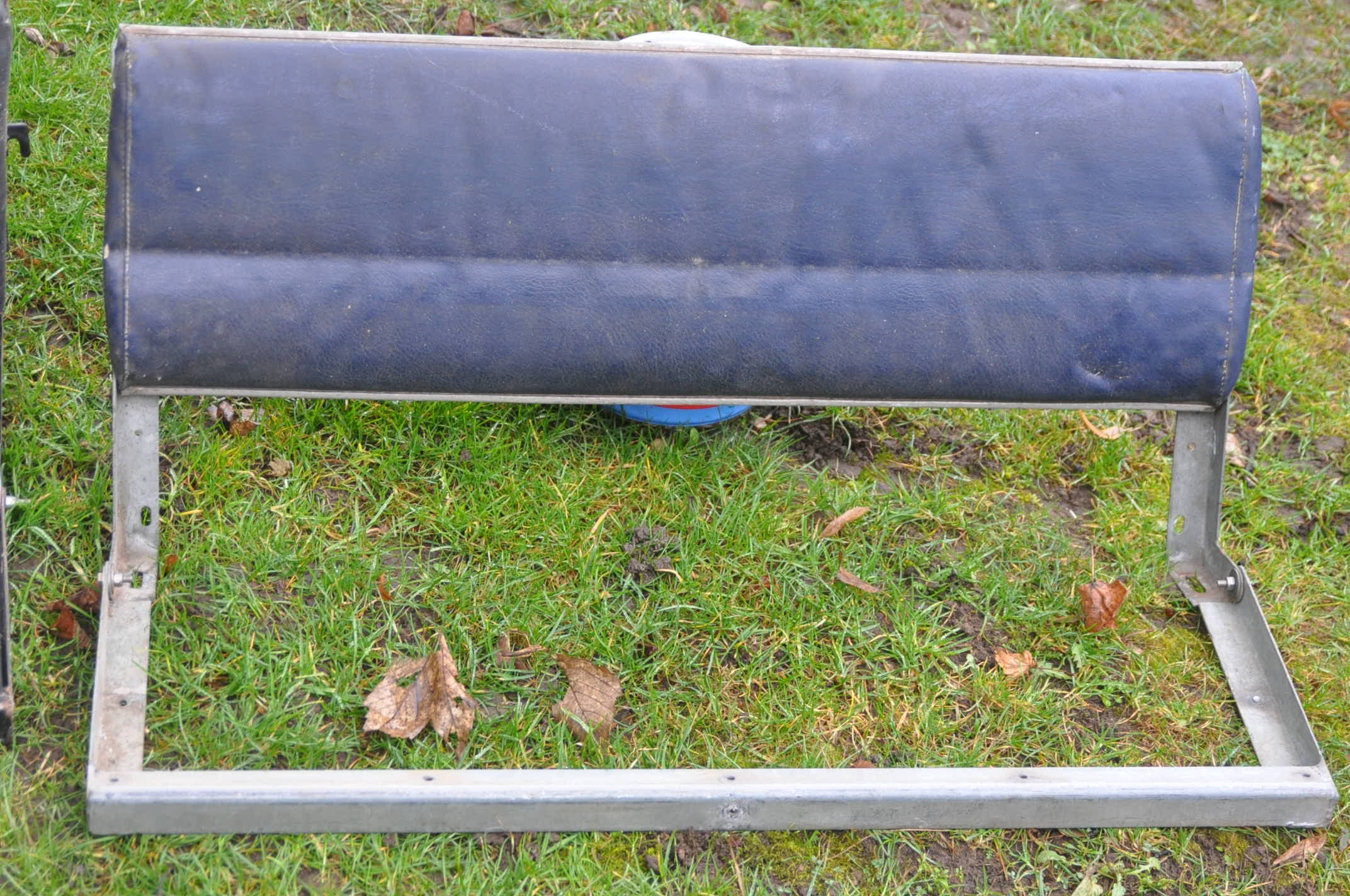

Re: banquette arrière defender
Salut, bon OK , c'est ce genre la que tu cherches:
1)Banquette latérale des premiers defender et 90/110. Sache que le 90 200tdi n'a jamais été homologué en SW, le TD et avant oui et le 300 aussi. 2) La même mais de série, galvanisé. 3) L'assise est rabattable, elle tient avec une petite sangle muni d'un crochet. 4) la différence entre les deux, l'une a des vis au pas métrique. 5) Pas l'autre. 6) Système de fixation du dossier: un crochet boulonné au ceinturage de caisse, plus une vis de chaque coté dans le passage de roue. A+
