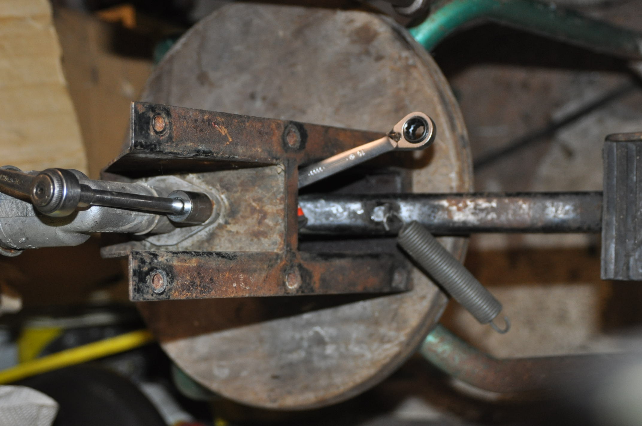

Salut, des petites photos pour illustrer la méthode sans démonter le pédalier:
1) On atteint la vis du bas, en appuyant sur la pédale, on arrive à manœuvrer une clef à cliquet plate . Il faut se contorsionner un peu sous le volant pour voir se que l'on fait.
2) On bloque l'écrou de l'autre coté avec une clef plate ou à œil de 13, mais on n'arrive pas à la manœuvrer, car il n'y a pas assez de débattement. Une aide peut s'avérer utile, car elle a tendance à riper.
3) Variante, mais avec le tablier, le petit cliquet à douille n'est pas évident à positionner.

Merci LOLO,
j'ai parlé dans l'oreille de l'émetteur ce samedi.
Comme j'ai pas eu le temps de me faire un ami la semaine dernière, bin me suis débrouillé tout seul. :roll:
Donc, pour le boulon du bas, j'ai utilisé une clé plate de 13 (celle de la trousse à outil d'origine du Land lol), une clé à oeil 12 pans longue pour débloquer côté pédale.
Ensuite, j'ai laissé pendre la 13 à oeil côté pédales, et j'ai coincé la pédale avec une machette (si, si...).
Pour dévisser le tout, j'ai pris un cliquet radio avec un cardan et une rallonge de 5cm. Ca passe nickel.
Je confirme, ça se change sans démonter quoi que ce soit. :wink:
