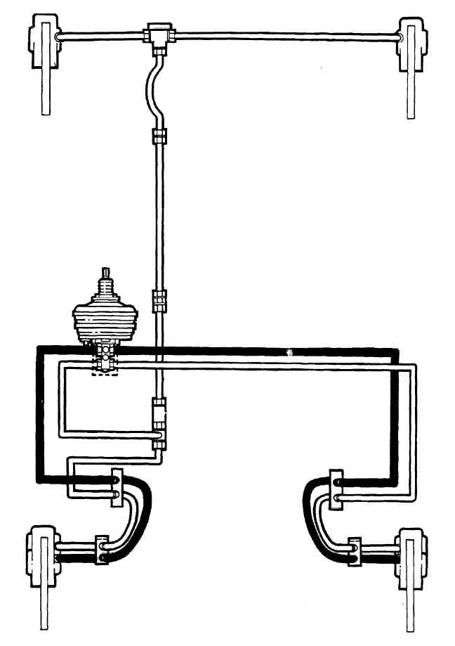

Eh ben, sur le range classic, c'est comme ca:
Re: Freinage mou et deséquillibré Disco 300 TDI
P'tain
le circuit avant est carrément doublé .....c'est fou ce truc le mien c'est comme celui du Pater c'est à dire tout ce qu'il y a de plus basique
pour un char de prés de 2 tonnes à vide...ça craint non?

Ben, c'est comme mon Def... c'est un double circuitFeub a écrit :Eh ben, sur le range classic, c'est comme ca:![]()
Dans les deux cas, s'il y a une fuite, le véhicule conserve du freinage, même s'il est en mode dégradé, car il existera toujours un circuit qui ne fuira pas.
Mais, bon, il semble que votre définition de double circuit concerne le fait qu'il y a deux tuyaux arrivant à un étrier.....
Pour ce qui est de l'ordre de la purge, je ne n'ai jamais respecté, je ne vois pas pour quoi il faut faire en premier celui qui est le plus loin et pourquoi ne pas commencer par celui qui est plus près.

Ce que je vois d'aprés les schémas, on a soit un circuit avant-arriere indépendant (cas du def), soit un circuit simple (au 4 roues) doublé d'un circuit de secours (celui du RR).
Cas du def: si rupture d'un circuit avant, on perd le freinage avant et on freine de l'arriere...mouai, surtout qu'il y a un limiteur de freinage. Si on perd l'arriere, on freine de l'avant. Il me semblait que le cas de la perte de freinage de l'avant était interdit, ce qui avait motivé l'apparition des circuit croisés.
Cas du RR: si rupture sur le primaire (celui au 4 roues), on freine sur le secours à l'avant, mais que sur la moitié de l'étrier. Ca freine, mais moins. Si rupture sur le secondaire, on freine sur le primaire, toujours sur la moitié de l'etrier avant (je suppose que freiner sur 4 pistons au lieu de 2 diminue la force de freinage, mais à la réflexion je n'en suis pas sur du tout). A noter qu'il est monté normalement un detecteur qui allume le voyant de frein quand il existe une différence de pression entre les circuit primaires et secondaire.
Pour en revenir au theme du post, et bien j'ignorais que des discos puissent etre montés de la sorte...des exemplaires montés à l'arrache avec ce qui restait disponible en stock ou montés sur les lignes du def pour former des stagiaires...??
Plus sérieusement Je serais assez curieux de connaitre l'explication du binz (années de montage, destination du marché, modèles utilitaires...?)

Comme je l'ai encore sous la main, je remet ce petit crobar du freinage du disco 200.
C'est donc identique au RRC... les discos auraient 'perdu' le double circuit (ou double tuyaux, pour le pater
) à partir du 300 ?

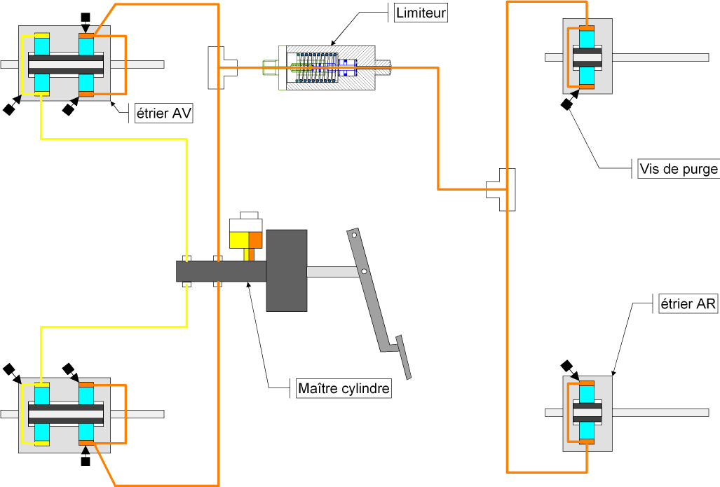

(Re) bonjour à tous,
la course de la pédale de frein de mo disco est tjrs anormalement longue et ce malgré une énième purge faite à deux et selon la proc.
Grâce aux infos du forum je peux dire que la pompe à vide est ok, les roulements de roues sont montés "ok", les pistons des étriers bougent librement, les flexibles ne sont pas détériores, il n'y a pas de fuite sur l'ensemble des circuits et les disques sont secs.
Il resterait trois "inconnus" :
1- quels sont les signes d'une servocommande défaillante ?
2- quels sont les signes d'un limiteur de pression (appelé clapet de réduction de pression dans le manuel) défaillant ?
3- quels sont les signes d'un maitre cylindre défaillant ?
Pour le point 2 le manuel indique :
"Chaque étrier de frein à disque arrière comporte deux pistons qui sont alimentés par le circuit hydraulique primaire, par le biais d’un clapet de réduction de pression."
Pour le point 3 le manuel indique ceci:
"Lorsque les conditions de fonctionnement sont normales, le circuit primaire et le circuit secondaire
fonctionnent simultanément dès que le conducteur appuie sur la pédale de freins. En cas de défaillance du circuit
primaire, le circuit secondaire continue de fonctionner et d’agir sur les étriers avant et arrière. En variante, si le circuit
secondaire tombe en panne, le circuit primaire continue de fonctionner. Si un des deux circuits de ce système tombe en
panne, la course de la pédale de freins est plus longue."
Ci-dessous le schéma hydraulique:

AMHA, si tu as un freinage mou par rapport à la normal et une course de pédale longue..... sans aucune fuite de liquide et la purge OK, il se peut fortement qu'un des joints de piston du maitre cylindre soit HS.
Locouarn
Ce qui expliquerait le cerveau lent ?Michelf91 a écrit :==> le cerveau frein est-il HS ?
Mais le SERVO frein, alors ?
Sûr mais ça n'expliquerait pas le déséquilibre...The Pater a écrit :AMHA, si tu as un freinage mou par rapport à la normal et une course de pédale longue..... sans aucune fuite de liquide et la purge OK, il se peut fortement qu'un des joints de piston du maitre cylindre soit HS.
Faudrait aussi voir l'état des silentblocks tirants/châssis; s'il y en a un qui est blette, notamment à l'AV, le pont a vite fait de se désaligner. En cas de freinage appuyé, il faut donc jouer du cerceau pour garder le cap...
Aussi, le freinage AV est passé de circuit double au circuit simple quand les Disco (et Range) sont passés en 24 cannelures, ç-à-d lors du passage au 300.
