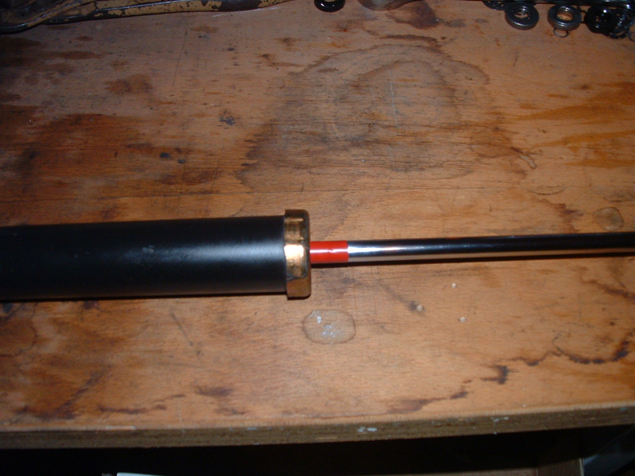

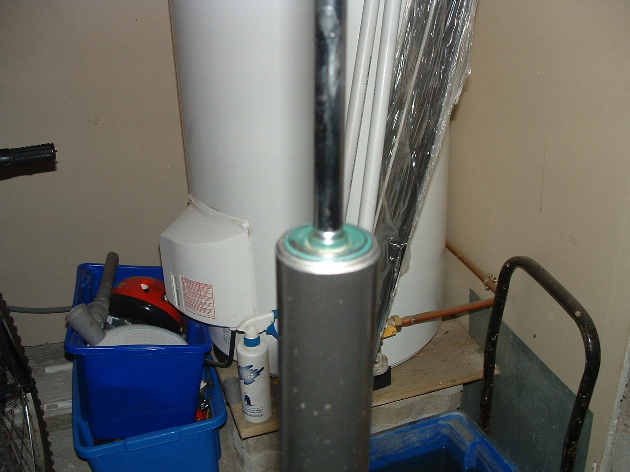

ce soir j'ai avancé dans la réalisation du "prolongateur" entre le vérin de l'anneau et le levier de renvoi qui actionne la tringlerie
l'idée: utiliser 2 tiges d'amortisseurs identiques montées têtes bêches dans un même corps d'amortisseur pour les guider. Le corps d'amortisseur sera soudé au timon par l'intermédiaire de 2 pattes en ferraille.Il sera raccourci pour s'adapter à l'espace disponible dans le timon (environ 40cm entre le poussoir du vérin et le renvoi) il reste à couper les tiges à la bonne longueur et à y souder un embout arrondi de chaque coté.
Puis à réaliser des pattes de fixation qui seront soudées d'un côté sur les sertissages, dont la tôle est plus épaisse pour ne pas déformer le corps, et de l'autre à l'intérieur du timon.

ce soir je passe au calibre supérieur je trouvais que le diamètre des tiges était insuffisant

Ce soir j'ai installé le prolongateur du frein à inertie deuxième mouture sur la sankey voilà ce que ça donne A+
