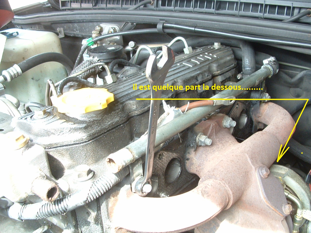

En revanche, quelqu'un peut-il me dire où se situe le démarreur? J'imagine qu'il se trouve du côté de la façade de distribution mais je ne sais pas à quoi ça ressemble : j'aimerai savoir "où frapper" sur le démarreur au moment où madame actionnera la clé de contact.

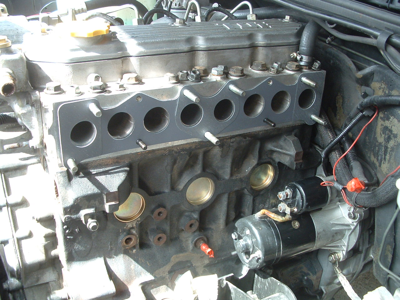

voilà ton démarreur!
sans le collecteur ni le turbo....
quelque part la dessous

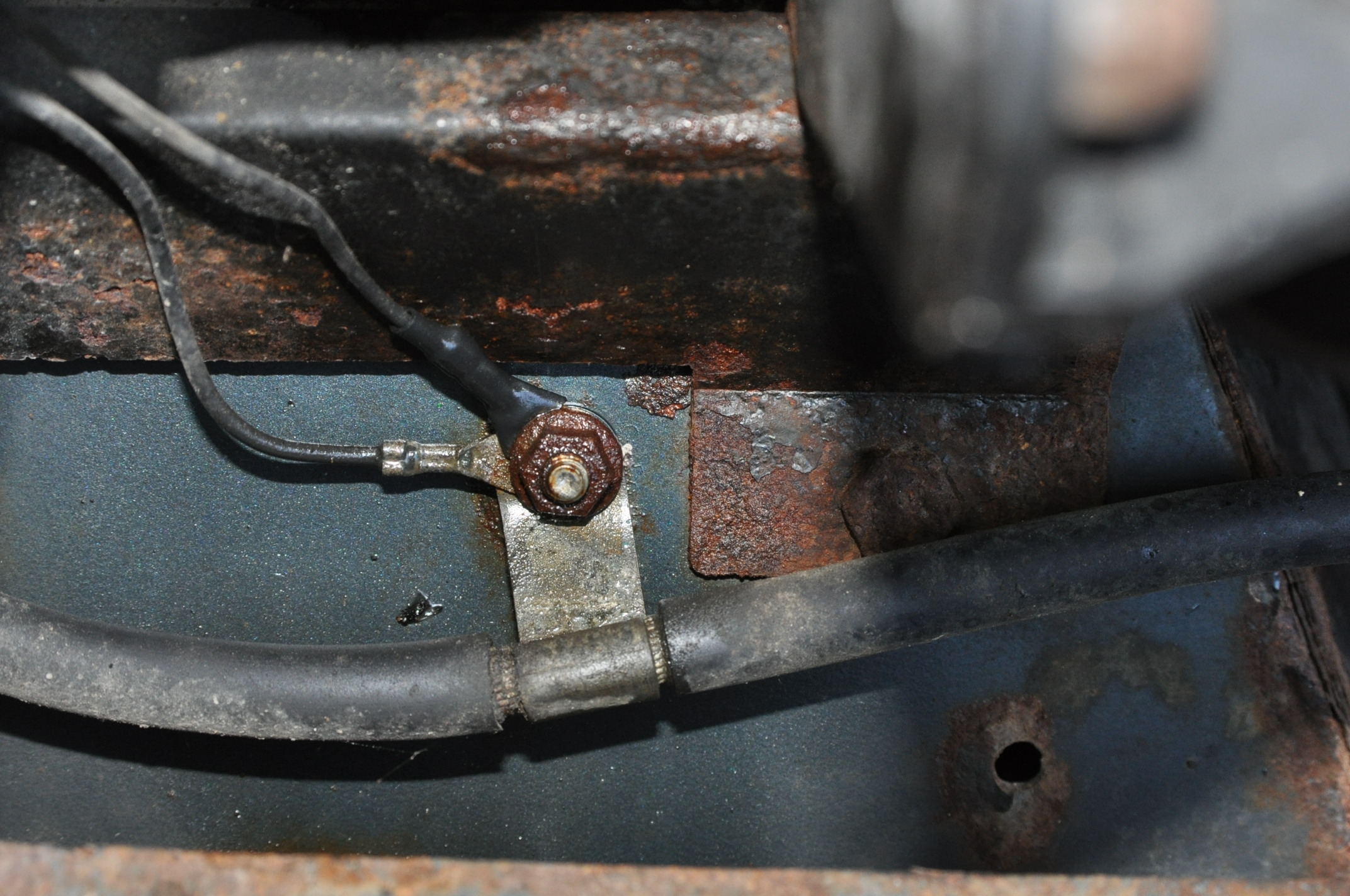

Salut, avant de taper, il faudrait contrôler les fixations des cosses au cul du démarreur. Avant débranche la batterie et essais de resserrer la cosse au cul du démarreur avec une clef de 13, puis contrôle les cosses de tresse le masse.
Sur les Disco, il y a ce genre de cosse de masse, il n'est pas rare quelle casse, ou quelle soit oxydée ou voir dessertie. Elle est proche de la batterie. Tu la desserres, puis tu la resserres. Suis ce gros fil noir de masse, et fait pareil à l'autre extrémité.
Essais de démarrer. Si cela ne part toujours pas, place un tube de 80 cm sur le démarreur et tape sur le tube avec un marteau, il est possible que les charbons soient restés collés. Fais révisé ou change le démarreur dés que possible.

LØLØ a écrit : Sur les Disco, il y a ce genre de cosse de masse,
En fait pour le démarreur, c'est surtout la qualité du contact à l'autre bout, qui est fixé au moteur, qui va compter. La vis sur la photo sert pour mettre la caisse à la masse. Avec cette seule masse, le démarreur fait effectivement juste "clic". Je le sais: j'ai essayé hier après avoir remonté mon couvercle de distribution en oubliant de re-raccorder la masse :mrgreen:
