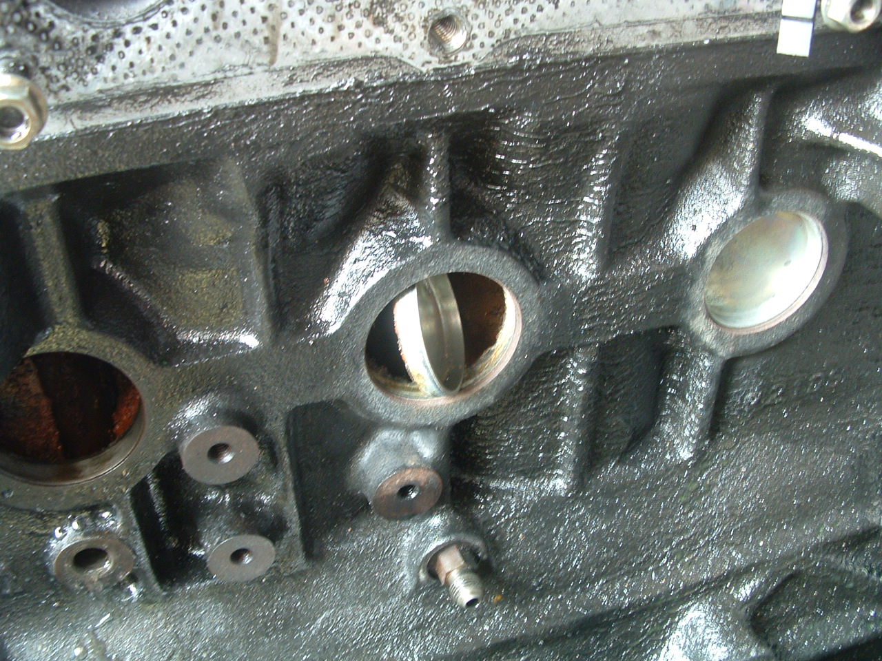

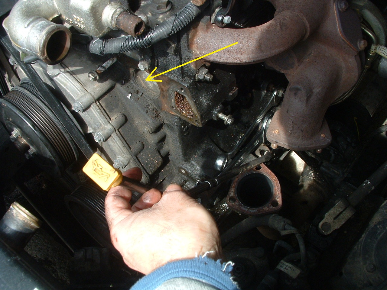

Je parie sur une pastille de sablage du bloc moteur qui est pourrie...
Mauvaise nouvelle, il va falloir déposer le moteur (ou les boites) pour les remplacer!
Re: fuite liquide de refroidissement
Ce genre de petite bêteperso j'ai remplacé ces troismais y en a devant la culasseet probablement sa jumelle derrière.... je crois mais jamais touché ni même vu.....A+
