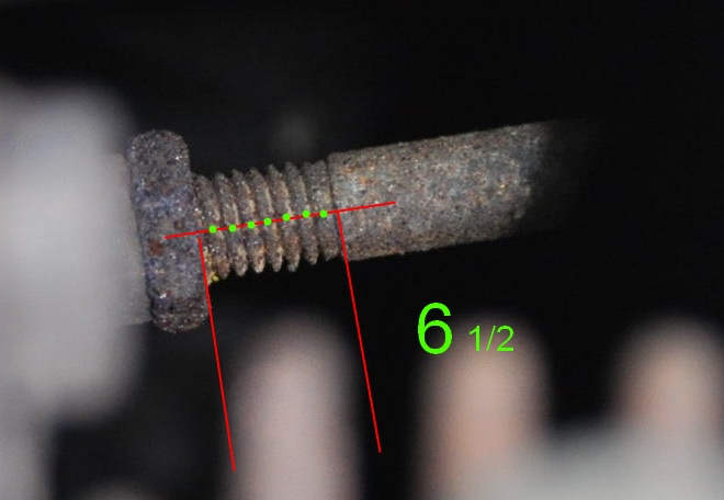

Tu contrôle sur la tige fileté de commande de la wastegate le verni, des fois il y en a et des fois il n'y en a pas.
1) Sur celui là, c'est facile a voir car il est démonté. C'est un turbo de 200tdi
2) Là c'est moins évident à voir, sur un 300Tdi de 110 in situe, entre le turbo et le bloc, mais je suis sur qu'il est d'origine, ( 8 filets).
3) Sur celui là :? non plus ce n'est pas évident à voir, c'est un 300Tdi de disco. Je ne suis pas sur que le réglage est d'origine. Le turbo est à 1,1 bar sur le mano de pression du land, ( 6 filets ). Mais comme la pompe sur ce moteur est "optimisée": richesse, doigt palpeur, vis cannelé. Ça fume un peu noir à l'accélération, je ne suis pas sur que la pression soit dut au réglage du wastegate étant donnée qu'avant elle était à 0.9 bar. Je serais curieux d'avoir des retours sur le nombre de filet restant, afin que l'on puisse se faire une idée approximative, pour savoir si un réglage est proche de l'origine ou non.

Au fait, tu as combien de filets visibles restant sur la course de réglage de ta wastegate ?
1) Réglage d'origine sur moteur de def 300 de 96
2) Réglage inconnue sur moteur de disco 300 de 94
Maintenant de là a dire que l'on peut se fier a un de nombre de filets pour définir si il y a eu ou non, une modification du réglage d'origine, il y a une marge. Sauf a constater une réelle différence sur un nombre d'échantillons significatifs, qui nous permettrait d'avoir un indice d'optimisation ou modification, a défaut de pouvoir mesurer la pression du turbo.
Jamais touché, photo montre tel qu'il est sorti d'usine.
