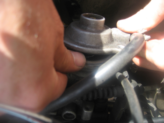

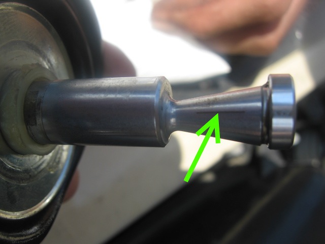

Salut, tu peux contrôler si sur le cône, le doigt palpeur a laissé plus d'une marque, ou si la marque est sur la partie du cône qui fait que le doigt est le plus sortie possible.
Pour voir, il y a les 4 vis du couvercle rond de la pompe à enlever, et tu tire délicatement sur la membrane pour sortir le cône.

Il faut aussi vérifier que c'est un cône avec la référence d'origine...
Moi j'ai une seule trace sur mon cône 75H. Mais il n'est pas d'origine 8)
Re: Optimisé ou pas ?
Klug a écrit :Il faut aussi vérifier que c'est un cône avec la référence d'origine...
Salut, elle serait située où la trace dans ce cas?
Dans le cas ou le cône ne serait pas d'origine ou remplacer, le but est de sortir le plus possible le doigt palpeur, pour gaver plus.
Il faudrait aussi contrôler la pression du ressort dut a l'écrou cannelé, voir si il n'y a pas un marquage qui a été fait pour retrouver la position d'origine, au cas où celle ci aurait été modifier, afin que le turbo se déclenche plus tôt.
Revoir ce thème de Discophil pour bien comprendre de quoi il s'agit: Optimisation pompe à injection Bosch VE.

Ce que je voulais dire c'est que tu peux très bien avoir une trace unique sur un cône et avoir néanmoins une "préparation".
Parce que si tu mets en place un cône avec un angle et un décallage différent de l'original, c'est une "préparation".
Dans mon cas toujours, j'ai ce cône "préparé" et une seule trace.
Tu peux aussi avoir des modifications dans l'écrou cranté en dessous, indépendante de la trace sur le cône (voir dans le thème que tu as linké pour comprendre à quoi ça sert)...

Salut, oui j'avais bien compris, mais quelque soit la prépa, le but est de faire ressortir le doigt au maximum. Donc, si trace unique, elle doit logiquement se trouver sur la partie du cône qui fait que le doigt est le plus sorti dans le cas d'une prépa, avec un cône d'origine ou non. Il fallait voir le coté suggestif de ma question :? .

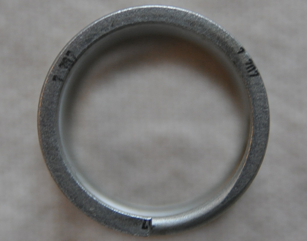

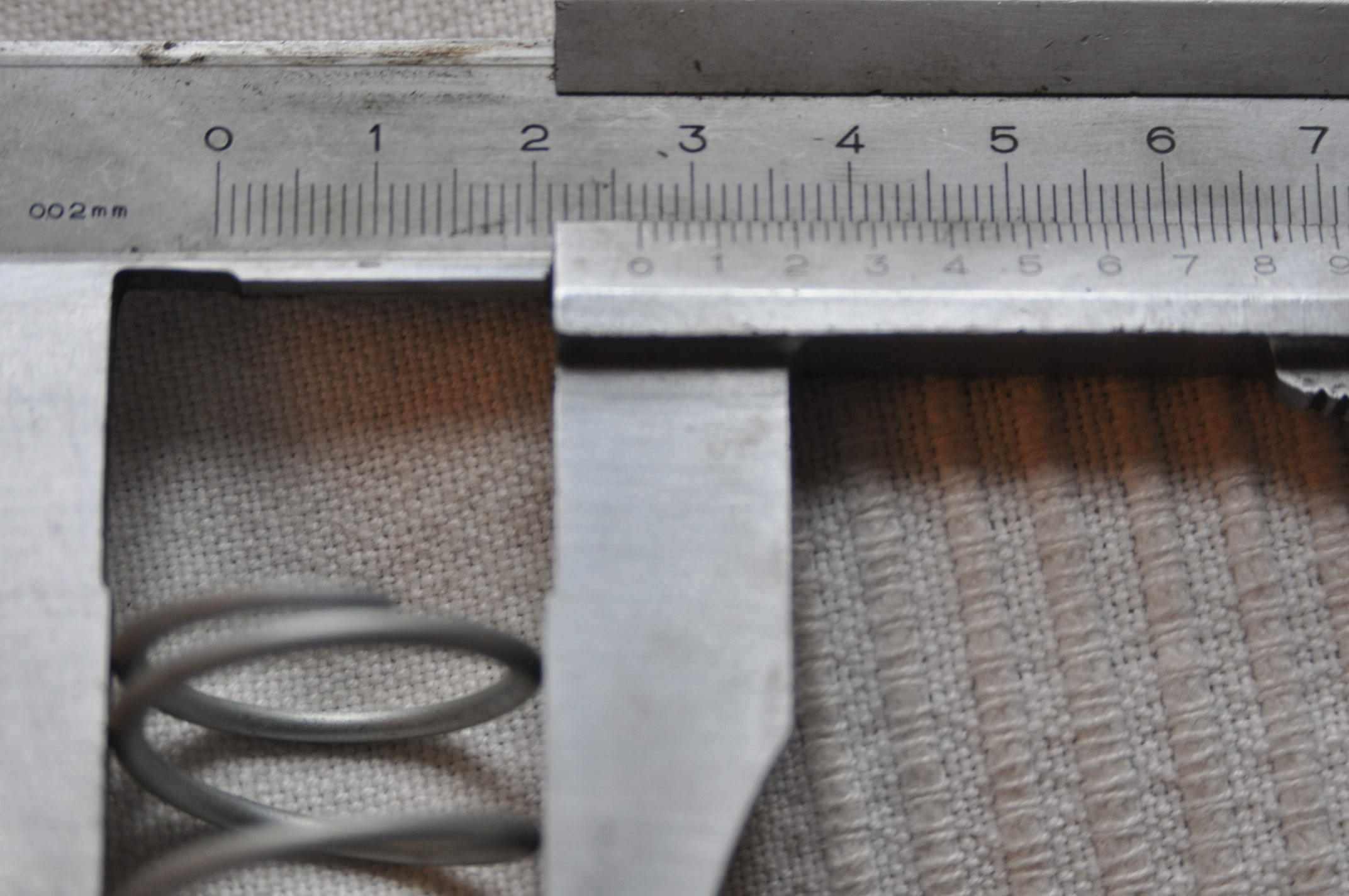

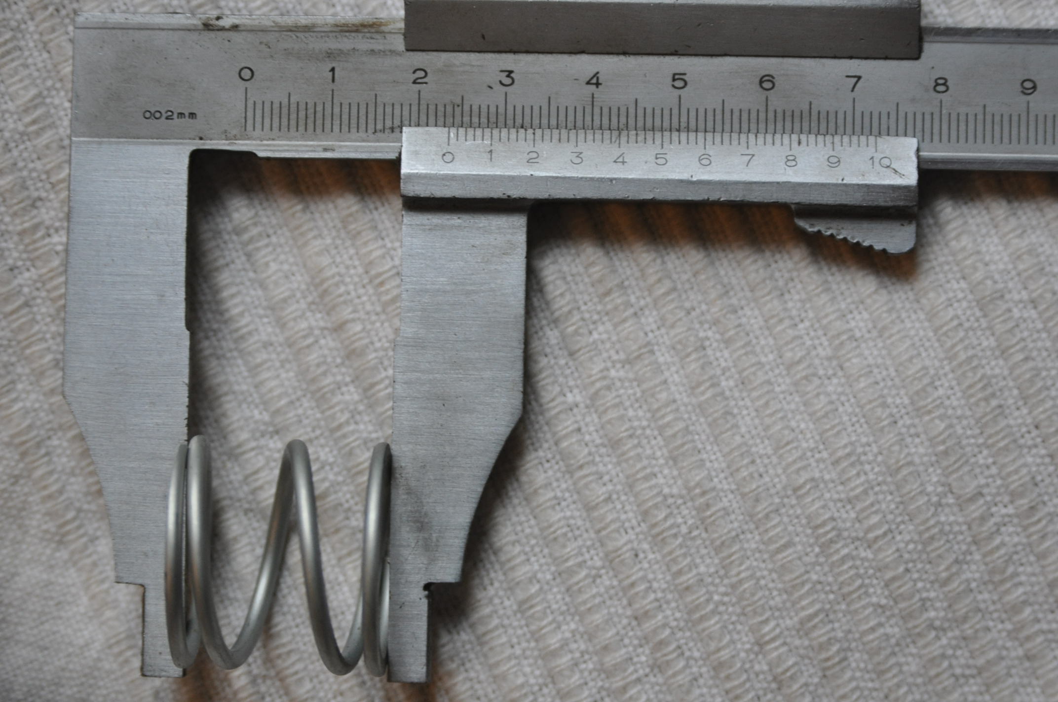

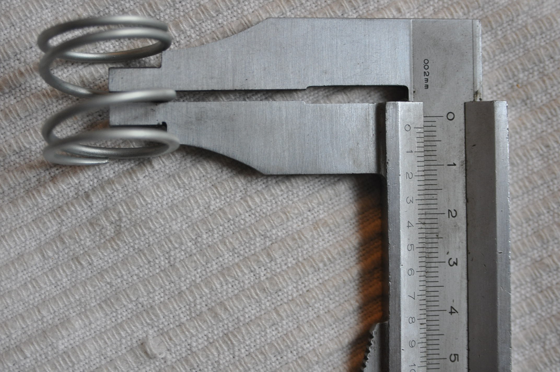

On peut rajouter le ressort dans le cas d'une prépa qui serait diffèrent de celui d'origine, mais il faudrait pouvoir le comparer avec un d'origine, donc:
1)Longueur libre: 23,54mm
2)Diamètre extérieur: 26,70mm
3)Une inscription, mais je ne sais pas a quoi cela correspond exactement: 7 707
4) Diamètre du brin 2,36mm

LØLØ a écrit :Salut, tu peux contrôler si sur le cône, le doigt palpeur a laissé plus d'une marque, ou si la marque est sur la partie du cône qui fait que le doigt est le plus sortie possible.
Je démontrais pour voire si je vois plusieurs trace.
Vue que ma pompe a été refait dans un réseaux sérieux (enfin je pense), pensez vous qu'il est remis les réglages d'origine ?

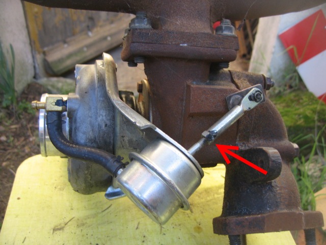

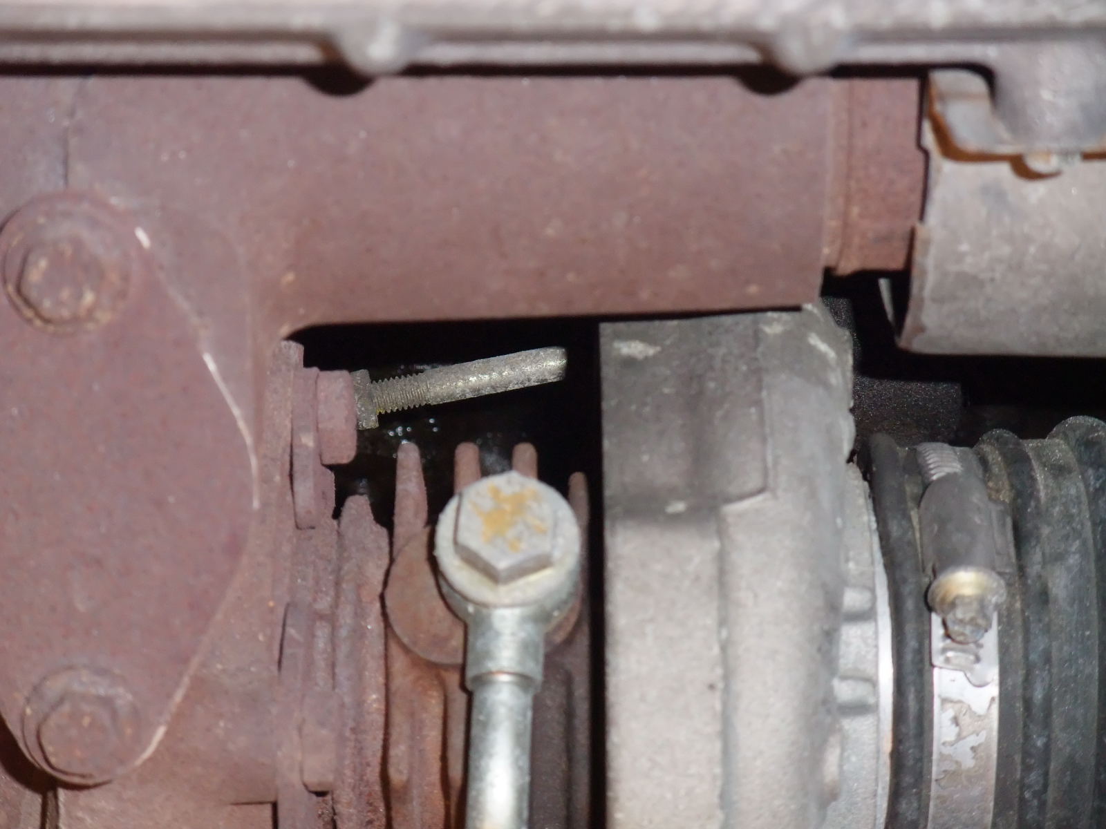

Tu contrôle sur la tige fileté de commande de la wastegate le verni, des fois il y en a et des fois il n'y en a pas.
1) Sur celui là, c'est facile a voir car il est démonté. C'est un turbo de 200tdi
2) Là c'est moins évident à voir, sur un 300Tdi de 110 in situe, entre le turbo et le bloc, mais je suis sur qu'il est d'origine, ( 8 filets).
3) Sur celui là :? non plus ce n'est pas évident à voir, c'est un 300Tdi de disco. Je ne suis pas sur que le réglage est d'origine. Le turbo est à 1,1 bar sur le mano de pression du land, ( 6 filets ). Mais comme la pompe sur ce moteur est "optimisée": richesse, doigt palpeur, vis cannelé. Ça fume un peu noir à l'accélération, je ne suis pas sur que la pression soit dut au réglage du wastegate étant donnée qu'avant elle était à 0.9 bar. Je serais curieux d'avoir des retours sur le nombre de filet restant, afin que l'on puisse se faire une idée approximative, pour savoir si un réglage est proche de l'origine ou non.

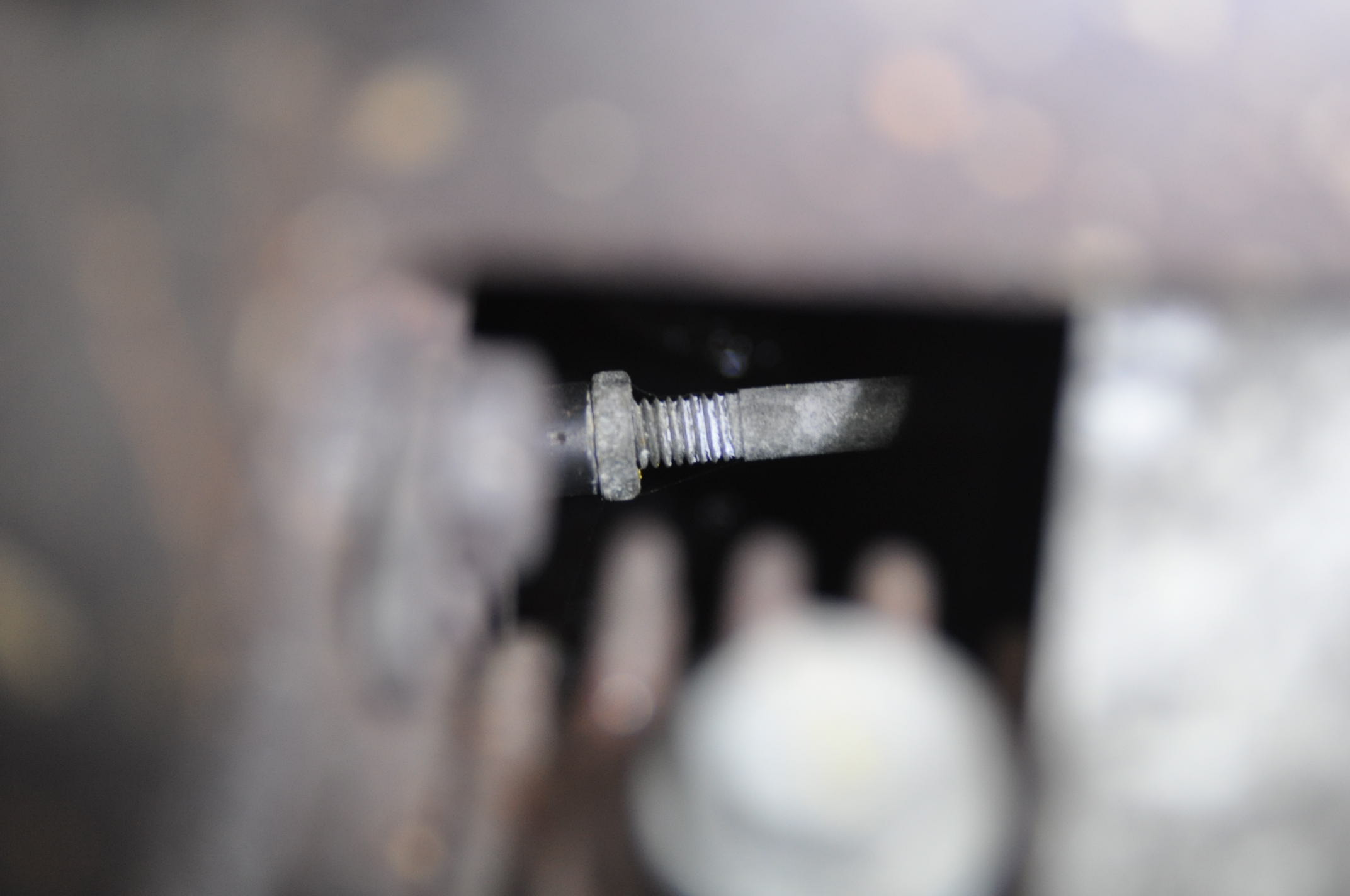

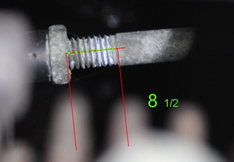

Au fait, tu as combien de filets visibles restant sur la course de réglage de ta wastegate ?
1) Réglage d'origine sur moteur de def 300 de 96
2) Réglage inconnue sur moteur de disco 300 de 94
Maintenant de là a dire que l'on peut se fier a un de nombre de filets pour définir si il y a eu ou non, une modification du réglage d'origine, il y a une marge. Sauf a constater une réelle différence sur un nombre d'échantillons significatifs, qui nous permettrait d'avoir un indice d'optimisation ou modification, a défaut de pouvoir mesurer la pression du turbo.
Jamais touché, photo montre tel qu'il est sorti d'usine.
