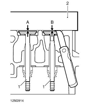

La culasse du 300 Tdi ne doit pas être rectifiée.sixfrancs 971 a écrit : mon mécano en a parlé avec un collègue qui lui a dit connaître le problème et que cela devait venir de la culasse qui avait ete trop surfacé ou joint de culasse trop fin et comme nous avons refait la distribution a neuf (tip top) au moins un piston tapé et a entrainé la casse de cet axe !!!
Question : Cela vous semble t-il plausible ?
La distance entre soupapes et plan de joint est donné et tolérancé et se vérifie de la manière suivante :
Item 2 : c'est une régle
Soupapes échappement : 0.86 à 1.14 mm
Soupapes admission : 0.81 à 1.09 mm
Lors d'un changement de joint de culasse, il fallait mettre la même épaisseur que celui d'origine. En cas de doutes, il faut mesurer la distance entre la tête des pistons (au PMH) et la plan de joint. La distance donnera par équivalence une épaisseur de joint. Ce point, et la procédure, à été abordé sur ce site plusieurs fois.
Avez vous bien vérifié que les tiges de culbuteurs sont bien droites ? Vu la casse de l'axe, des tiges doivent êtres tordues.
Les efforts pour casser l'axe sont importants. Qu'en est-il des soupapes et pistons ? As t-on vérifié qu'aucune soupape n'a souffert et est tordue ?
Des ressorts de rappel de soupape fatigués ou en mauvais état peuvent poser des problèmes de rappel de soupape. A vérifier.

juste une note rapide pour dire que l'arrachage des filets au niveau de la fixation de l'axe des culbuteurs est visiblement un problème récurrent sur les 300tdi, en cas de remontage de culasse en oubliant de dé-serrer les vis de réglage des culbuteurs au préalable. Je connais plusieurs personnes à qui c'est arrivé. C'est d'autant plus bête qu'il faut de toutes façons reprendre le jeu des culbuteurs, alors ... autant les dé-serrer AVANT déculassage.
J'ignore si on a eu ici une fragilisation suite à un antérieur de déculassage ... mais la possibilité existe.
