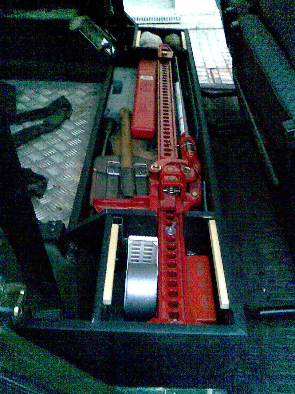

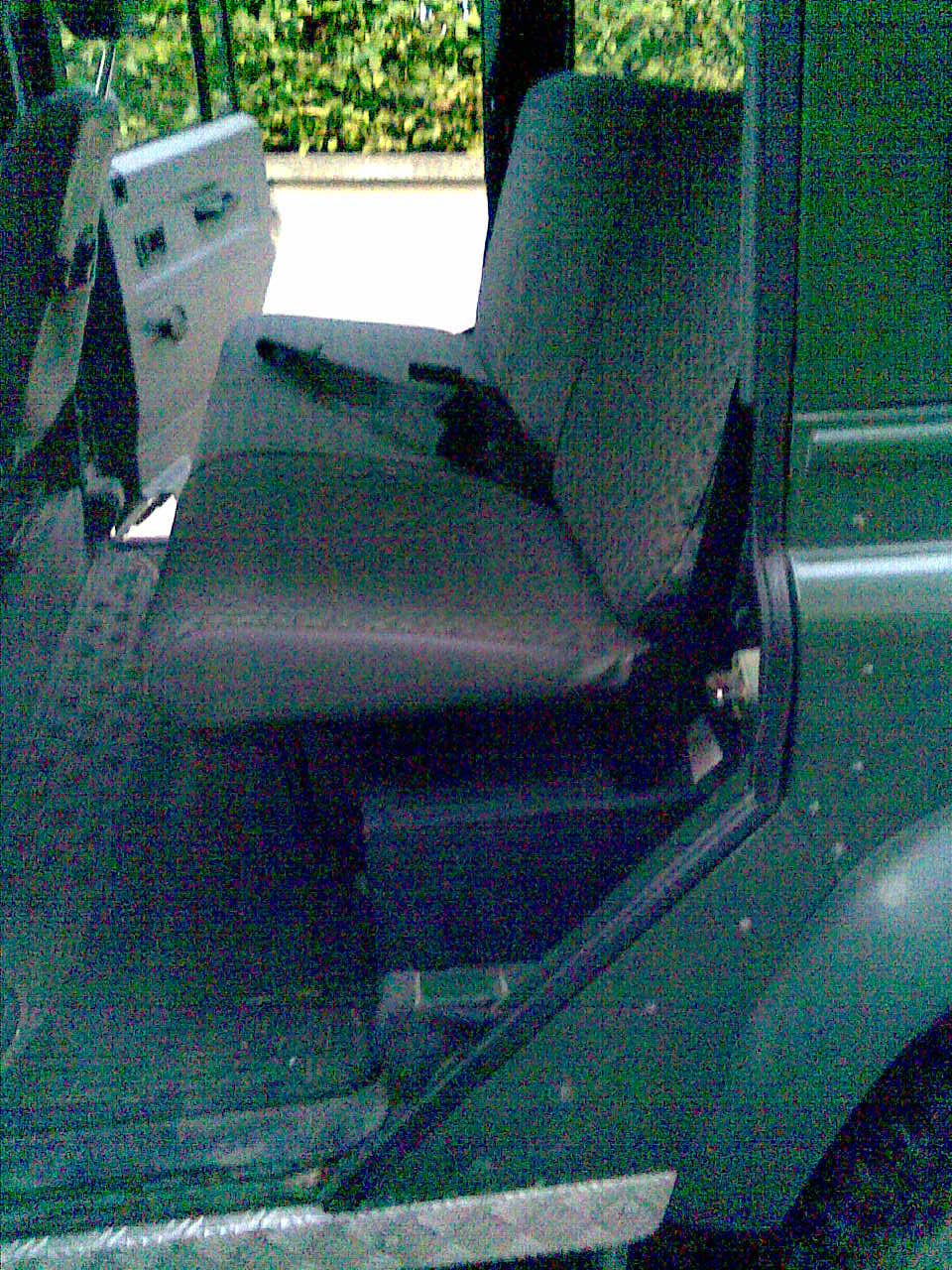

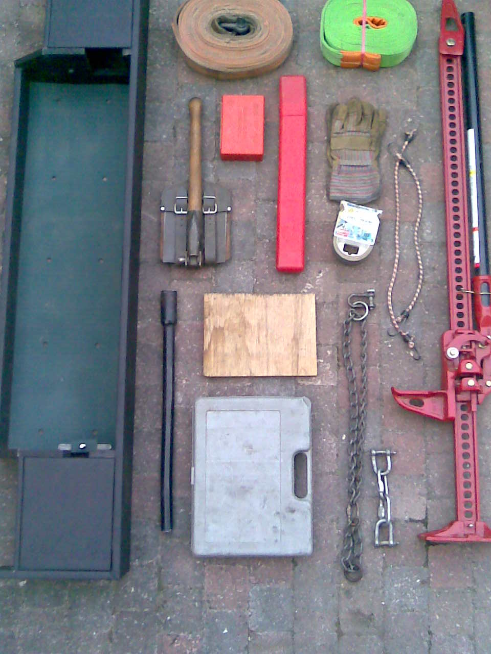

A chacun sa philosophie sur le sujet : dedans, dehors ? Accessible, oui mais plein de poussières (et graissé à la boue, ça marche moins bien... sauf à mettre un sac plein d'huile autour du mécanisme...)
Moi j'ai choisi de le ranger à l'intérieur, dans un coffre, sous la banquette arrière de mon Def 110 Td5 (et ça marche sur tous les 110, sauf sur les Td4). En cas de retournement, il reste bien amarré au coffre par un écrou à ailette, et le coffre se place sans perçage entre la charnières de la banquette et les passages de roues. J'ai pu y mettre sangles, chaines, manilles, boite à outils, scotch américain, paires de gants, pelle, planche, cales, etc... Merci de vos commentaires

Re: porte cric hi lift ??
C'est vrai que je passe du temps à le fabriquer, avec une finition en Skaï... mais si tu veux le même, va sur "le bon coin" à la rublique équipement auto : "Coffre rangement sous siège arrière Defender 110"eric60260 a écrit :Commentaires ???

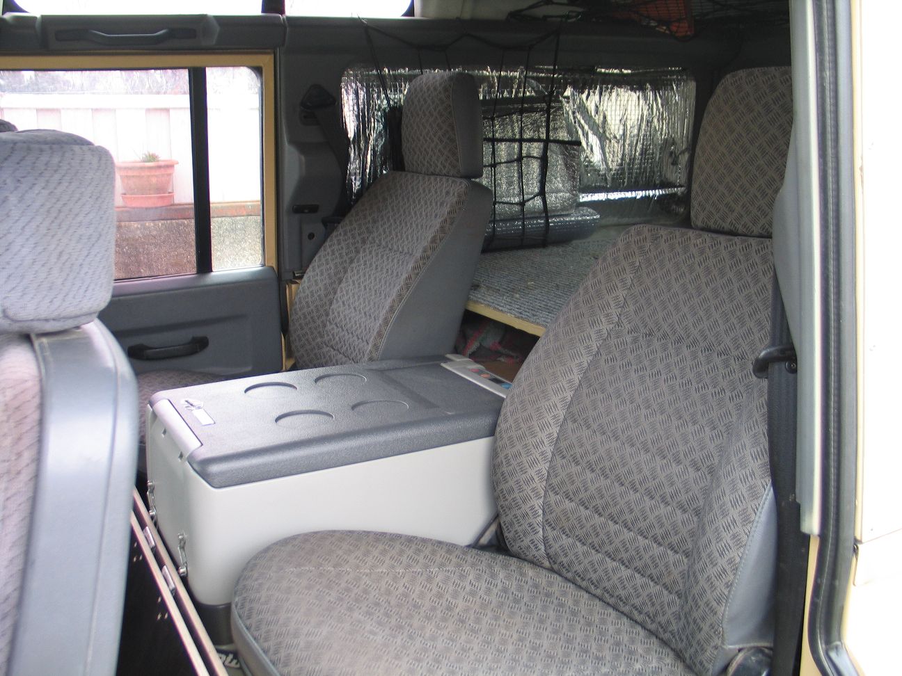

je l'avais fait avec 2 siéges de Def + Waeco CF-35 au milieu ( que je remplaçais par un central si j'avais besoin de 3 places ) je viens de remplacer le CF-35 par CF-40 ( donc plus haut ) j'ai refondu le systéme : les siéges pareil mais un peu plus écarté et le frigo posé à plat sur le plancher ) because j'ai le dodo des enfants qui revient par dessus :

C' est exactement ce que j' ai l' intention de faire (pour mes petits enfants), à part que mon frigo est un Engel...
Faut que je fasse la maj sur mon site pour le(s) nouveau(x) cadre(s)...mais hormis la marque du frigo le principe est identique ! par rapport à la premiére version les gosses préférent cette version comme accoudoir ou pour mettre les oreillers et dormir contre !
