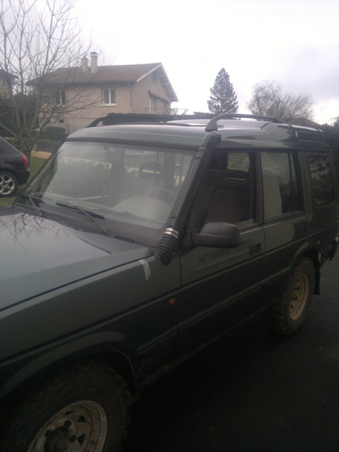

salut a tous
ne voulant pas metre 300 euro dans un snorkel pour le disco,j'en ai fait un...pour moins de 100euro
matos nécessaire:
de la gaine souple diametre 80 environ 2m
du tuyau pvc diametre 80 environ 1m
1 coude a 90 diametre 80
une bombe noir
du fer plat
une perceuse
divers limes
des rivet pop
du silicon
des bricoles...

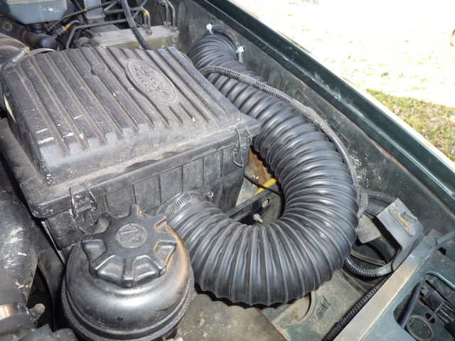

dans un 1er temps il faut faire une patte d'adaptation pour décaler les fixations inferieur de la boite a air afin de laisser un passer pour la gaine souple entre l'aile et la boite air, et percé la contre aile pour décallé la fixation superieur de la boite a air..
ensuite sur la contre aile on peut voir un embouti de 80 ou 100 je sais plus, il faut le percer afin de passer la gaine souple le long de l'aile. puis découpé l'aile en la présentant plusieurs fois pour faire une coupe propre...(c'est long)
il faut coupé aussi un peut l'angle du capot et le cache plastique entre la laisse et le capot..
et voila un schnorkel propre pour moins de 100euro

Pourquoi un schnorkel ?
Si c'est pour patauger, il faut penser à rendre étanche tout le système d'alimentation en air. Mais vu le haut du schnorkel, en cas de pluie avec vent de derrière, l'eau peut remplir petit à petit le schnorkel......
Si c'est seulement pour la poussière, le système d'alimentation sous le capot peut rester d'origine (et donc l'eau s'évacuer), mais ton schnorkel n'est pas vraiment efficace contre la poussière. Il permet seulement de prendre de l'air plus en hauteur, donc potentiellement moins poussiéreux.
Tu devrais passer dans un magasin d'équipement de matériel agricole et voir ce qu'ils ont comme filtres (cyclonique ou autre) à mettre en haut du schnorkel.
Mon avis sur ton montage : dommage de mettre des tube PVC de la sorte sur un disco.

C'est pour la flotte, quand je vois ou on passe je suis bien content de l'avoir mon tube a chiotte... je préfaire metre 300euro pour un des protections, un bout de treuil ou encore dans la réhausse...
pour la pluie RAS.
pour la pluie RAS.

j aime pas quand le shnokel passe le long de l aile
