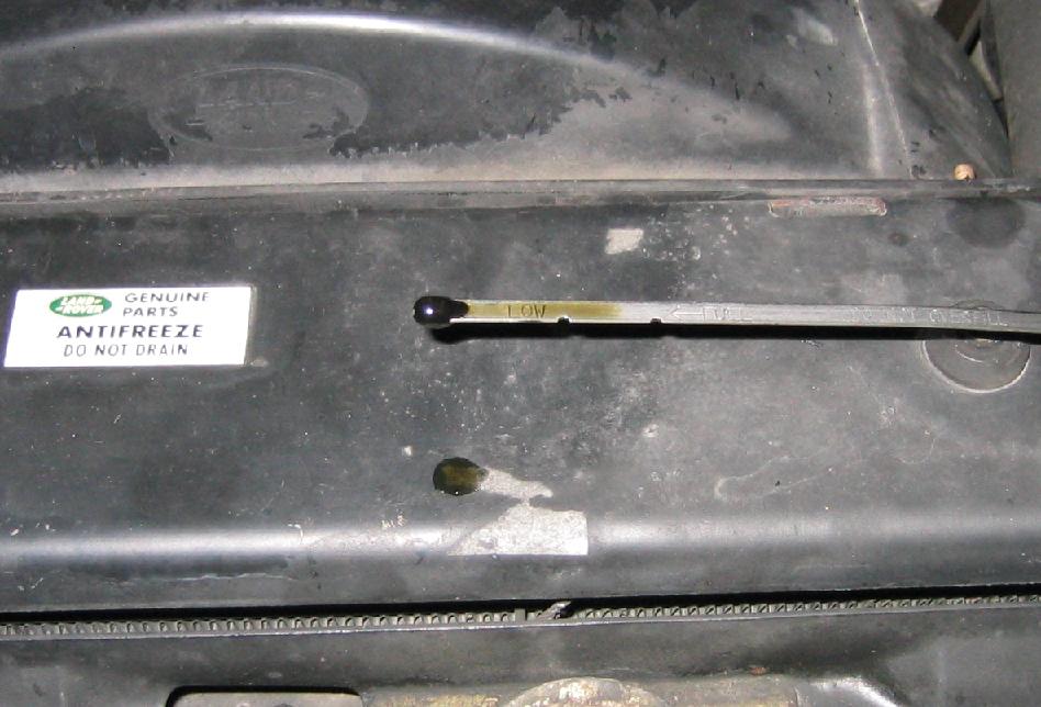

Mon 300 Tdi a 197 000 km et il n'a pas besoin d'être nettoyé, pas de boue noires, pas de résidus noirs et durs. Les intervalles de vidange sont respectées et il est lubrifié avec une huile haut de gamme prévue pour des intervalles de vidanges bien plus longs que préconisés pour mon 300 Tdi.
Photo du haut mon haut moteur, rajoutée le 20 mai 2006, (199620 km) :
Photo de mon haut moteur, rajoutée le 30 décembre 2012 (330560 km) :

5.27 Le niveau d'huile doit-il être vérifié à chaud ou à froid ?
Deux points importants avant de répondre :
a) L'huile se dilate avec la température et son coefficient de dilatation est de l'ordre de 0.0007 par °C.
Par exemple, sur un 300 Tdi, vous avez 5.8 litres d'huile dans le carter après avoir fait le niveau, moteur froid dans votre garage alors qu'il fait 15°C. Vous allez faire un trajet assez long pour que le moteur atteigne sa température de fonctionnement et, à cause des conditions de circulation et votre façon de conduire, l'huile atteint 80°C. Le volume d'huile dans le carter devient : 5.8 ( 1+ 0.0007(80-15)) = 6,06 litres.
b) Quand le moteur tourne, le niveau d'huile dans le carter baisse car une partie de l'huile se trouve en fait entrain de circuler dans le bloc moteur, dans la culasse etc..... Quand on arrête le moteur pour vérifier le niveau, il faut donc attendre un peu que toute l'huile retourne dans le carter, et cela prend un certain temps.
Le mieux est de vérifier le niveau d'huile moteur froid, n'ayant pas tourné depuis au moins 30 minutes. Au moins on est à peu près sûr que les conditions sont à peu près similaires entre deux vérifications, sauf si vous êtes du genre à vérifier deux fois par an le niveau d'huile, une fois en hivers et une fois en été . Mais il faut toujours suivre les recommandations du constructeur. Certains moteurs ont leur niveau qui se contrôle à chaud.

5.19 Mon huile est noire, faut-il que je vidange ?
Il y a noir et noir.
L'huile ne sert pas qu'à lubrifier, mais aussi à tenir propre le moteur. Pour cela les huiles moteurs sont detergentes (nettoie) et tiennent en suspension les particules polluantes pour éviter la décantation rapide et transporter les polluants vers le filtre à huile.
De par la combustion, le moteur produit de nombreuses particules noires que l'huile enmène vers le filtre. Une partie de ces particules ne passent pas le filtre, les autres plus petites, oui. Et comme l'huile tient en suspension ces petites particules, l'huile devient noir.....tout en conservant ses propriétés lubrifiantes.
Une huile dans un moteur neuf mais un certain temps à devenir noire. Une huile neuve, après la première vidange, devient plus rapidement noire car il y a des restes de l'ancinne huile et le moteur n'est plus propre comme s'il était neuf.
Une huile qui reste claire est une huile qui ne tient pas le moteur propre.
Oui, si pour un novice, l'huile claire est synonyme de bonne huile, pour un homme informé, c'est à contraire signe que l'huile est à changer car elle ne fait pas complétement son boulot.
Par contre, au-delà d'un certain temps, l'huile s'oxyde. Elle devient plus visqueuse, noircie, et laisse des dépots boueux et/ou durs.
Dans ce cas, l'intervalle de vidange, par rapport aux conditions de fonctionnement, a été dépassé.
Conclusion : il n'est pas nécessaire de vouloir changer l'huile parce qu'elle est noire, si on respecte les intervalles de vidange.

J'ai profité de la vérification du bon réglage du jeu au soupapes pour prendre une photo que j'ai inséré au chapitre 5.9.
Vous remarquerez qu'à 200 000 km, ce moteur n'a pas de boues noires, ni de résidus noires et durs. Notez aussi que l'huile n'a pas coloré l'alu.
De plus, d'après mes notes, en 200 000 km, le jeux aux soupapes a augmenté, au maximum de 0.05 mm (aux erreures près dues à ma sensibilité lors de la mesures aux lames calibrées).
Ce moteur n'a jamais vu d'additifs miraculeux, n'a jamais vu d'huile ou produits de rinçages.
Donc.
Donc.
- Messages : 13698
Par rapport à quoi ? Dans quelles conditions ? Avec la même huile ? Es tu sûr que c'est à cause de filtre centrifuge ?Gabach a écrit : Le chapitre 5.19 est à nuancer pour les Td5, car le filtre centrifuge aglomérant les fines particules, l'huile détergente reste plus claire beaucoup plus longtemps!
Attention, je n'indique pas que tu as tord. Loin de là. Mais il me faut bien plus.
Cela fait 900 Km que j'ai fait ma vidange, un 300 Tdi comme tu dois maintenant le savoir. En lisant ton post, j'ai attrapé mon IXUS pour montrer la couleur de l'huile après 900 km. Note, bien sûr cet huile s'est mélangée avec des restes de l'ancienne bien noire :
Est ce que cela démontre une chose ?
Non !
C'est seulement la couleur d'une huile bien déterminée d'un moteur 300 Tdi de 210 000 km, 900 km après vidange.......cela ne représente pas la couleur des huiles 900 km après vidange dans les 300 Tdi.....
Bon la seule chose est que elle n'est pas encore noire après avoir parcouru à peu près 1/10ième de son kilométrage, rien de plus.
