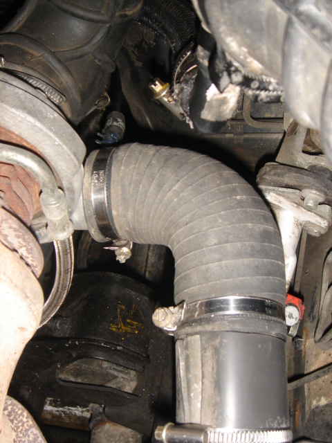

Salut les gars..
Bon tout est remonté et après un petit réglage des culbus,j'ai fait les premiers essais..
Il tourne bien le pépère.. j'ai notamment plus de reprise... il respire mieux c'est évident... mais..
et oui il y a un mais!!
J'entends bien le sifflement du turbo, de ce coté là..pas de problème..(pas de jeux),
mais à chaque accélération j'entends une soufflerie qui accompagne le sifflement, comme si il y avait une prise d'air
quelque part.. j'ai tout vérifié..serrage durites, collecteurs, appui du joint de filtre à air.. j'ai nettoyer sur cette intervention
mes durites(turbo/interco et turbo/filtre) et je n'ai pas constaté de décollement.. celle de l'interco à l'admission est neuve...
Alors je me demande si la durite turbo/intercooler est bien d'origine et en en parlant avec mon voisin qui n'est pas tombé
de la dernière vidange
il me dit que cette durite devrait vraisemblablement être rigide au niveau des coudes.. elle est composée
d'un manchon inox mais l'entrée et la sortie sont en gaines souples, lui me dit que cela provient sans doute de là!! (voir photos)..
Quelqu'un pourrait il me dire si cette durite est bien d'origine ou si il y a déjà eu modifications..? (les deux colliers inox centraux, je les ai
rajouté car le caoutchouc commencait à se barrer)...
Merci!!!

tu as bien la configuration d'origine: le tube en acier zingué, entouré de caoutchouc (seulement pour ne pas rayer la peinture, c'est pas grave si ça se barre), et des coudes en caoutchouc. Tu peux éventuellement virer ton ventilateur de radiateur pour avoir moins de bruit, pour essayer de déterminer d'ou vient la fuite. Encore faut-il pouvoir mettre en charge, pas évident sans prendre de risque (tu peux toujours accrocher l'attelage à un arbre, et essayer de le déraciner, avec quelqu'un à coté qui passe la main sur les tuyaux, sans se prendre les fringues dans la courroie

Les durites d'air et ses coudes se changent ils au bout de 210 000km..?
Il n'y avait pas ce bruit avant démontage..
On a déjà mis les mains pour sentir une fuite mais rien..
